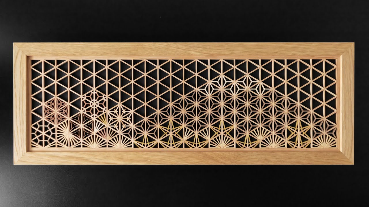

Vet någon hur stor skillnad det är mellan träslagen lind och amerikans lind (basswood)? Är basswood mycket mjukare och mer lättarbetat?

Vet inte skillnaden, men basswood är ett budgetträ i gitarrbyggarsammanhang. Mjukt och lätt.

Är ute efter ett så lättsågat och mjukt träslag som möjligt, beställde hem lind (vet inte vilken sort ännu, antar svensk). Funderar på ifall det var dumt och om basswood är mycket mjukare.

Europeisk lind är väldigt mjukt, gäller både skogslind (Tilia cordata) och bohuslind (T. platyphyllos) samt hybrider mellan dem: parklind.
Odlar dem alla i trädgården och en njutning av klippa med sekatören i det mjuka grenarna.

Asp är ju annars mjuk och lättarbetad.

Vad ska du snickra?
F fribygg skrev:
Vad ska du snickra?
Ska försöka göra en kumiko-tavla eller kanske en lampa,
Har tänkt att göra många smala träpinnar att bygga med och vill att det ska vara så enkelt att såga till som möjligt!
