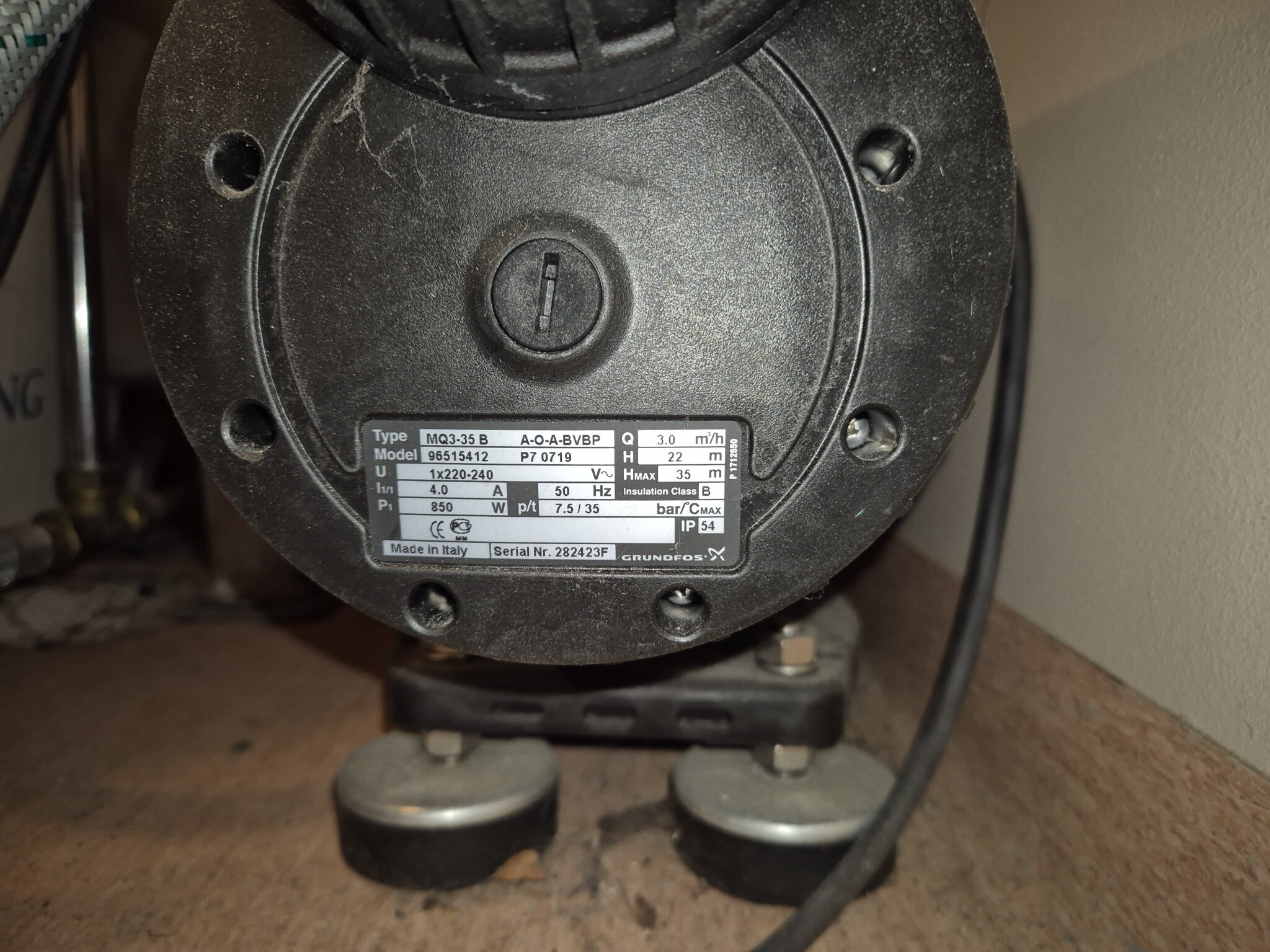

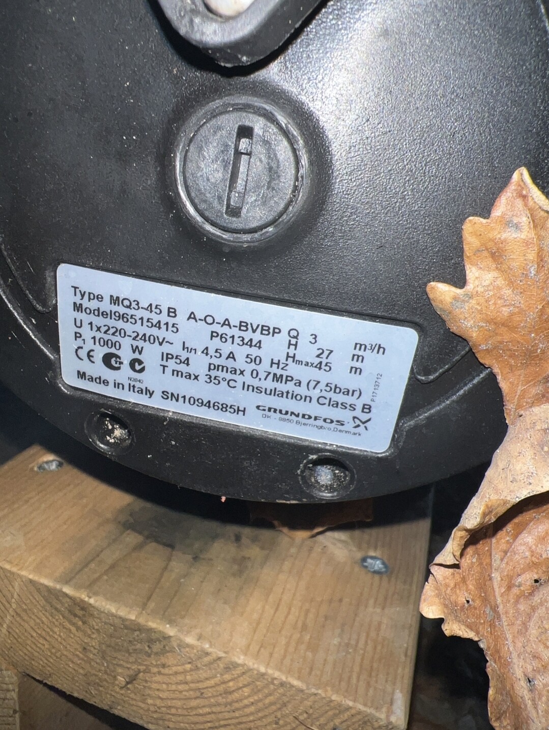

Hej, vad är skillnaden mellan dessa två Grundfospumpar?
Min nuvarande heter:
MQ3-35 B (förmodligen frusen)
Den jag hittat begagnad heter:
MQ3-45 B
Vad är skillnaden mellan 35 och 45?
För en tusenlapp så kanske skillnaden är acceptabel?
  • Grundfos pump MQ3-45 B med specifikationer på etiketten, placerad på en träyta bredvid höstlöv.
  • Grundfos MQ3-35 B pump med märkplatta som visar modell- och prestandainformation, inklusive tryck och flödeshastighet.
Sannolikt tryckhhöjden. Den är 45m på 45 varianten. Dvs 4,5bar.

Hej, jag misstänker liknande. Det borde ju funka att ersätta min 35 mot en fungerande 45 utan problem?

Det ligger ju på rätt håll tvärtom kunde gett problem om inte trycket räckte till.
