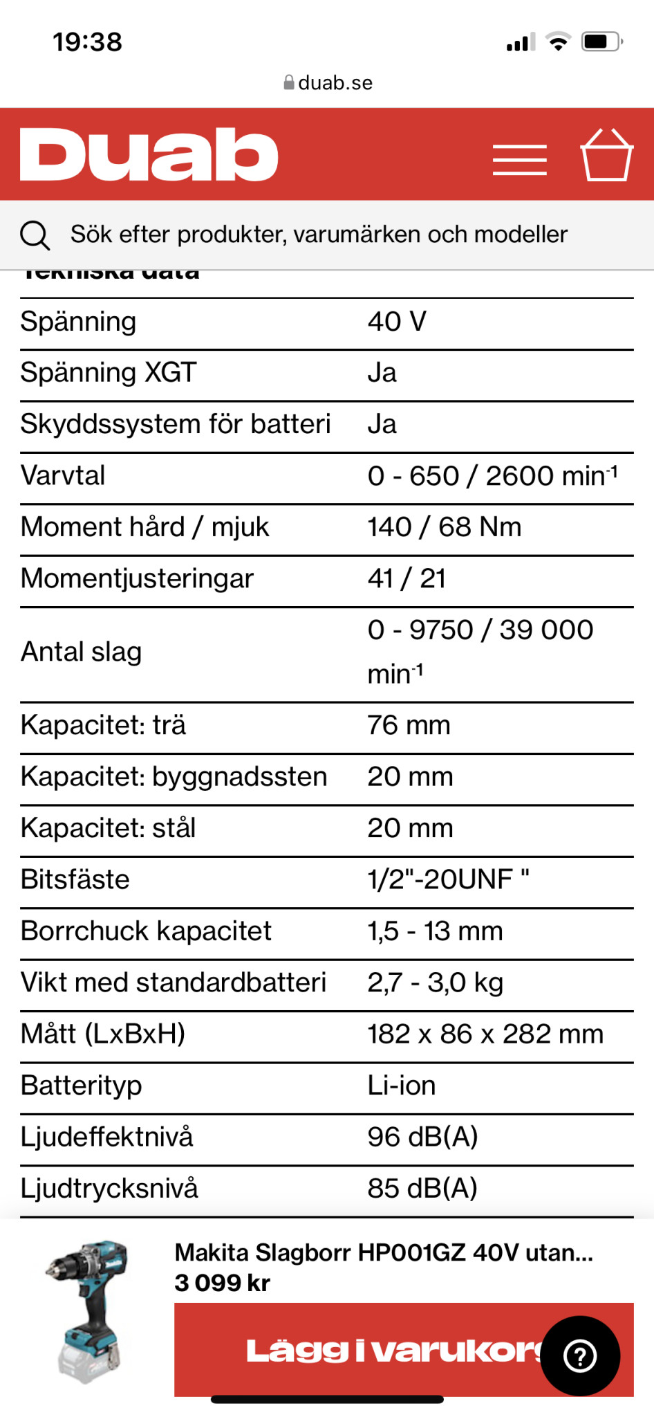

Satt och surfade runt på Makitas 40v maskiner. Där upptäcker jag att dom har borrskruvdragare och slagborrskruvdragare.
I min värld har det funnits tre olika varianter. Slagskruvdragare som jag använder till allt skuvande.
Borrskruvdragare som jag använder till att borra med och viss skruvning.
Slagborrmaskinen där slagborren mest används till att borra i sten och betong med.
Slagborrskruvdragare är nytt för mig.

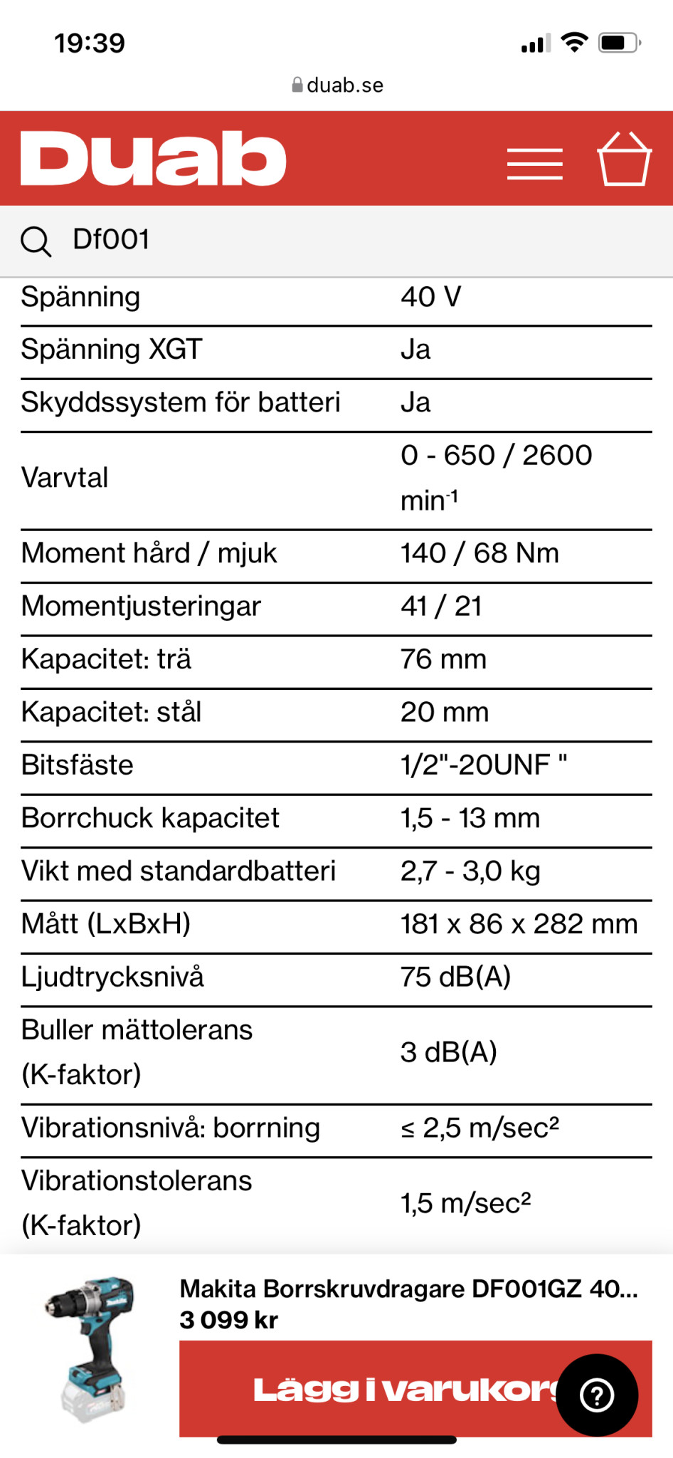

Tittade på Makitas borrskruvdragare DF001gz och deras slagborrskruvdragare HP001gz. De ligger i hyfsat samma prisklass.
Vad är era erfarenheter av slagborrskruvdragare? Funkar de lika bra som borrskruvdragare till att skruva och borra i metall och trä med men med fördelen att man kan borra i sten och betong också?
Eller är det bara en dålig kompromiss mellan de bägge?

Men är HP001GZ sämre på något än DF001GZ? Jag tänker att om storleken är samma, vikten är samma och priset är ungefär samma så kan man lika gärna ta den med slag också. Om det inte finns något som talar för att man ska välja DF:n istället .Viktor.J skrev:

DF har ju ingen slagfunktion. Det är väl skillnaden, och mer delar brukar betyda fler problem och/eller kortare livslängd. Står ingenting om slagstyrkan hos HP-modellen bara Vridmomentet. När man jämför borrhammare så är slagstyrkan vital. Bara detta vittnar lite om att man kanske inte ska ha så höga förväntningar på "slag funktionen".T Ejmelie skrev:Men är HP001GZ sämre på något än DF001GZ? Jag tänker att om storleken är samma, vikten är samma och priset är ungefär samma så kan man lika gärna ta den med slag också. Om det inte finns något som talar för att man ska välja DF:n istället .
