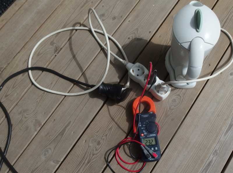

Och nu blev jag så till mig av mitt egna långa inlägg så jag beslöt mig för att kolla hur det står till med min 25-meters-sladd till elgräsklipparen.
Uppkoppling enligt bilden. Den svarta är 25 meter skarvsladd, sitter i det sista uttaget i slingan av uttag utomhus, så detta är alltså worst case.
C10 säkring, så det krävs minst 100A i kortslutningsström för att ligga på helt 100% säkra sidan.
232V med avstängd vattenkokare, 223 med vattenkokare igång.
Blir 9V spänningsfall.
Kokaren är märkt på typskylten:
220-240V 1280-1520W. Så då interpolerar jag lite snabbt i huvudet att den ger 1400W vid 232V.
(Egentligen är det bäst att mäta strömmen, givetvis. Men det är lite mer bängligt, och mycket mer osäkert att göra för en som inte är van att mäta och greja med starkström).
Då drar kokaren 1400W / 232V = 6,03 A i ström.
Och om det blir 9V spänningsfall så är den totala resistansen i alla ledningar från transformatorstation till där jag mäter 9V / 6.03A = 1.49 ohm.
Och om jag skulle kortsluta (istället för att sätta en vattenkokare) där så skulle maximala kortslutningsströmmen bli 232V / 1.49 ohm = 155 A.
Det är alltså helt OK med säkring kontra ledningsslängd här.
Att sätta ihop 2 st 25 meters skarvsladdar går dock troligen över tillåtna värden.
Och en D10-säkring skulle inte heller vara bra, kräver 200A i tillgänglig kortslutningsström.
Allt som behövdes var en vattenkokare och en mutimeter och ohms lag samt effektformeln

Intressant mätning som de flesta kan utföra själva! Varför använder du inte strömtången? Jag har en liten manick med en stickpropp, tre st RK 2,5 och ett uttag för dylika mätningar. Endast för mätning skall nog tilläggas. Märkskyltar litar jag inte på ett skvatt.
Hobbyelektriker
· Värmland, Molkom
· 27 188 inlägg
Ännu enklare att använda en energimätare som kan visa spänning och ström samtidigt - den klassiska vattenkokarmetoden
https://www.byggahus.se/forum/el/164370-forimpedans.html?showAll
Jo, jag har faktiskt en grendosa till där jag splitsat upp kabelhöljet lite mittpå för att kunna mäta med strömtången.mattiasp skrev:
Men nu hittade jag den inte med en gång, så då sket jag i det.
Det var egentligen mest principen jag ville kolla och visa.
Ska jag tipsa om sådant här på ett publikt konsumentforum så är det nog allra bäst om det som föreslås är rimligt säkert att hålla på med.
Har man inte strömtång så blir det att mäta med multimeter i strömläge och i serie med strömkretsen, en betydligt besvärligare och mer "farlig" mätning.
Det allra enklaste och ofarligaste, då skulle jag t.o.m låta min mamma mäta, är att använda en energimätare, som Bo skrev.
