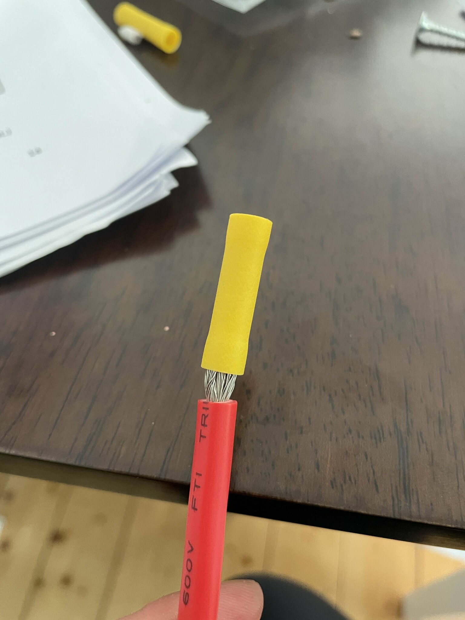

Bakgrund: jag ska sätta på en säkring säkring (röda kabeln på bild) på kabeln mellan regulator och batteriet jag har som ska laddas av solceller.

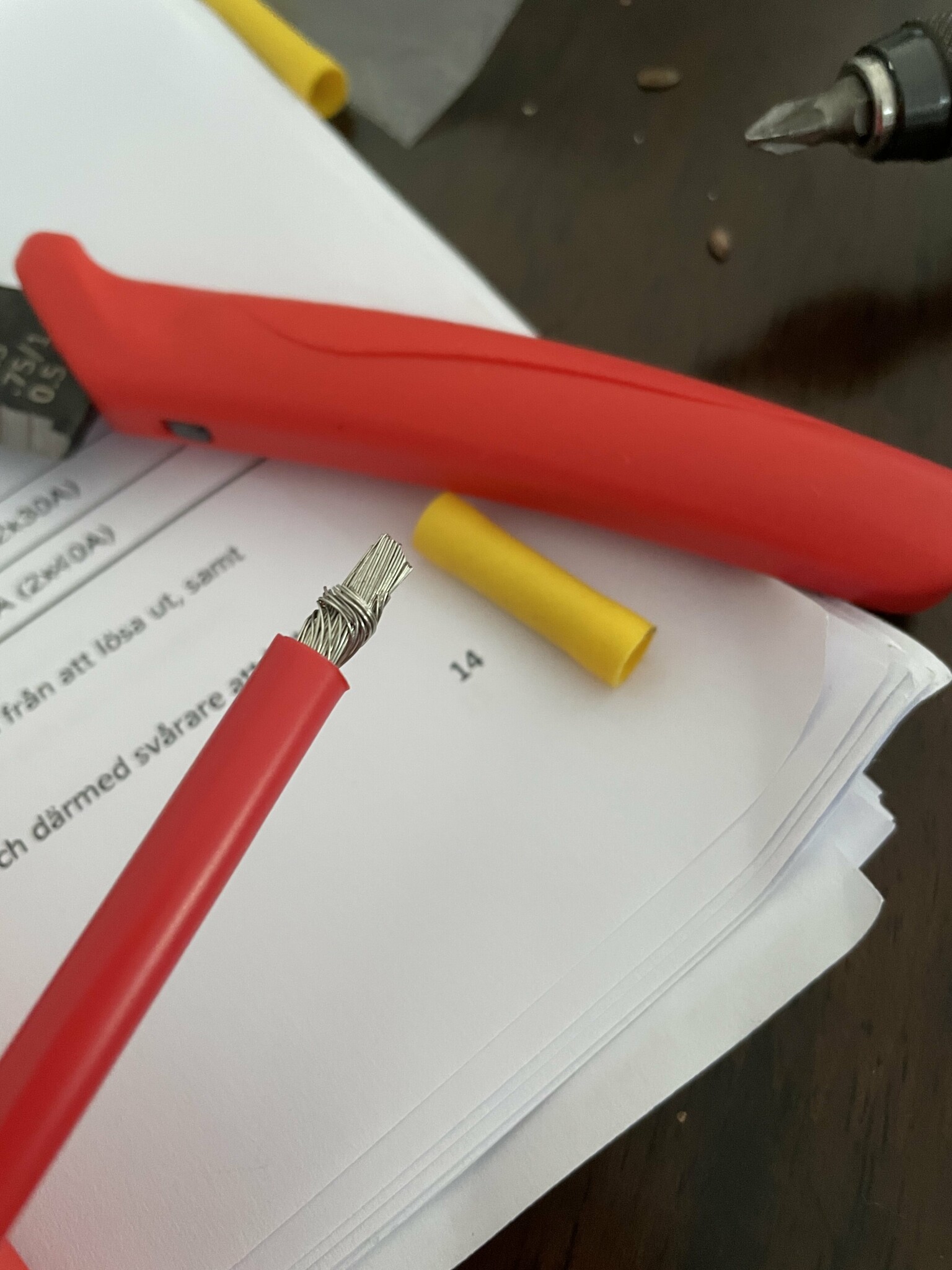

Bild 1, så ser kabeln ut när jag tar bort skarvhylsan (tidigare felaktigt benämnd kabelsko)
Bild 2, den gula skarvhylsan ska passa till denna säkring (ingick i det jag köpte) men den ser ju alldeles för liten ut! (Obs, på bilden har jag inte ”skruvat på” skarvhylsan utan endast satt den på för att visa storleksskillnad.
FRÅGA: När jag med skruvrörelse får på den gula skarvhylsan så täcker inte skarvhylsan kabeln (jag trodde skarvhylsan skulle lägga sig lite över den röda kabeln) utan de ligger endast mot varandra, är det verkligen rätt? Och ska tråden verkligen snurra sig sådär?

Ser ut som ledningen är för kraftig för kabelskon. Vilken dimension är det på ledaren?
Skarvhylsan är avsedd för 6 mm².
Vad står det på den röda kabeln?

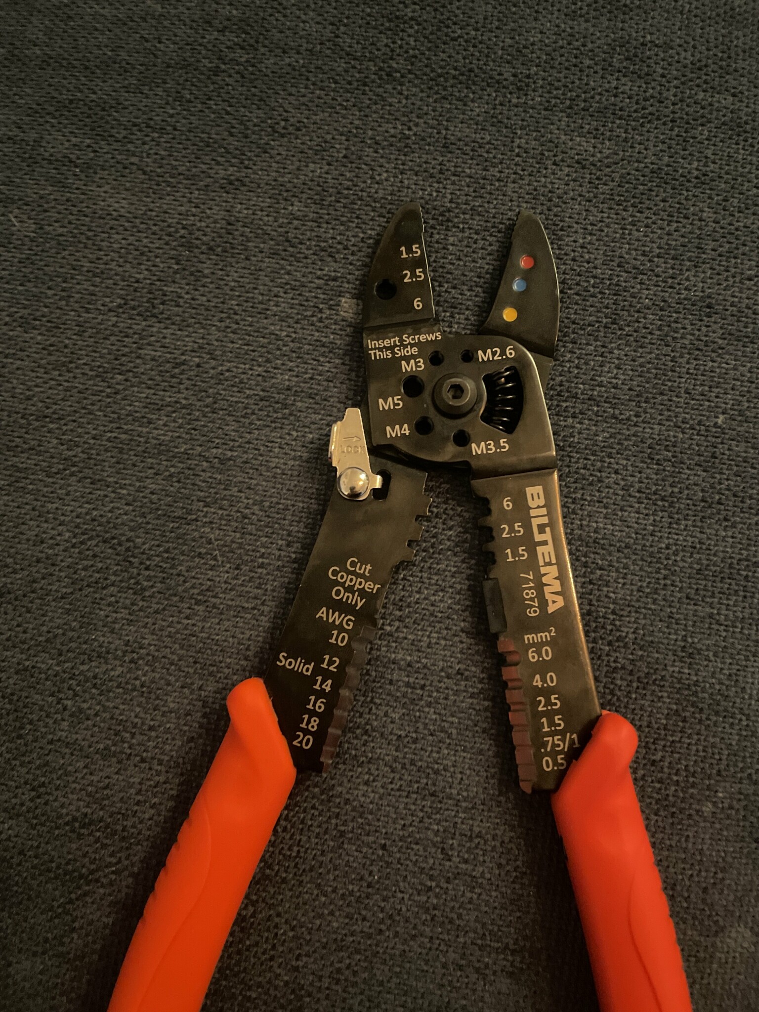

Som bo skriver max 6 mm² till den var har du för tång att pressa med ?
Den på bild
  • Avbitartång för tråd, svart och orange, med skala för AWG och mm², märkt "LILEMA".

Det är ingen kabelsko utan en skarvhylsa. Gul färg betyder 6 kvadrat, så någon har lurat dig.
Såg att detta är ett offgrid projekt tänk på att låg spänning ger betydligt större värmeutveckling i kassa skarvar dvs en stor brandrisk. Den tången hade jag inte använt till högtalarkabel ens

Utöver att skarvhylsan är för liten och tången helt undermålig så är det inte heller säkert att en vanlig skarvhylsa passar på solarkabel. Den har tjockare isolering än vanlig enkelledare.
Jag avråder från att använda dessa leksaks-skarvhylsor för strömmar där det verkligen gäller. Otillräckliga kontakt mellan skarvhylsa och ledaren kan leda till brandrisk. Dessa klämtänger kan bli väldigt fel när käftarna inte är bra i linje med varann.
Ta in kablarna i en dosa, använd vettiga skarvdon för 6 mm2 och sov lugnt hädanefter.
