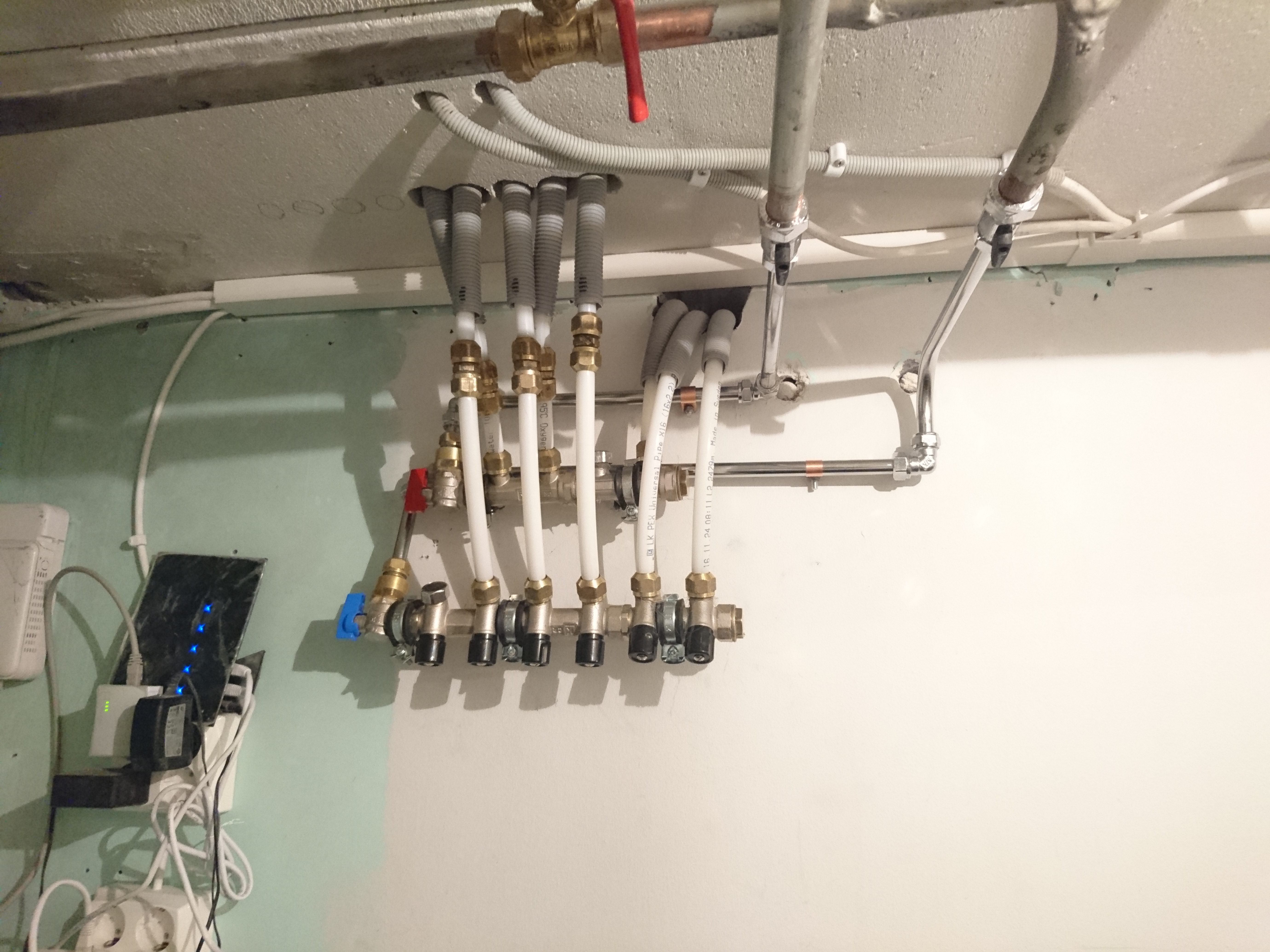

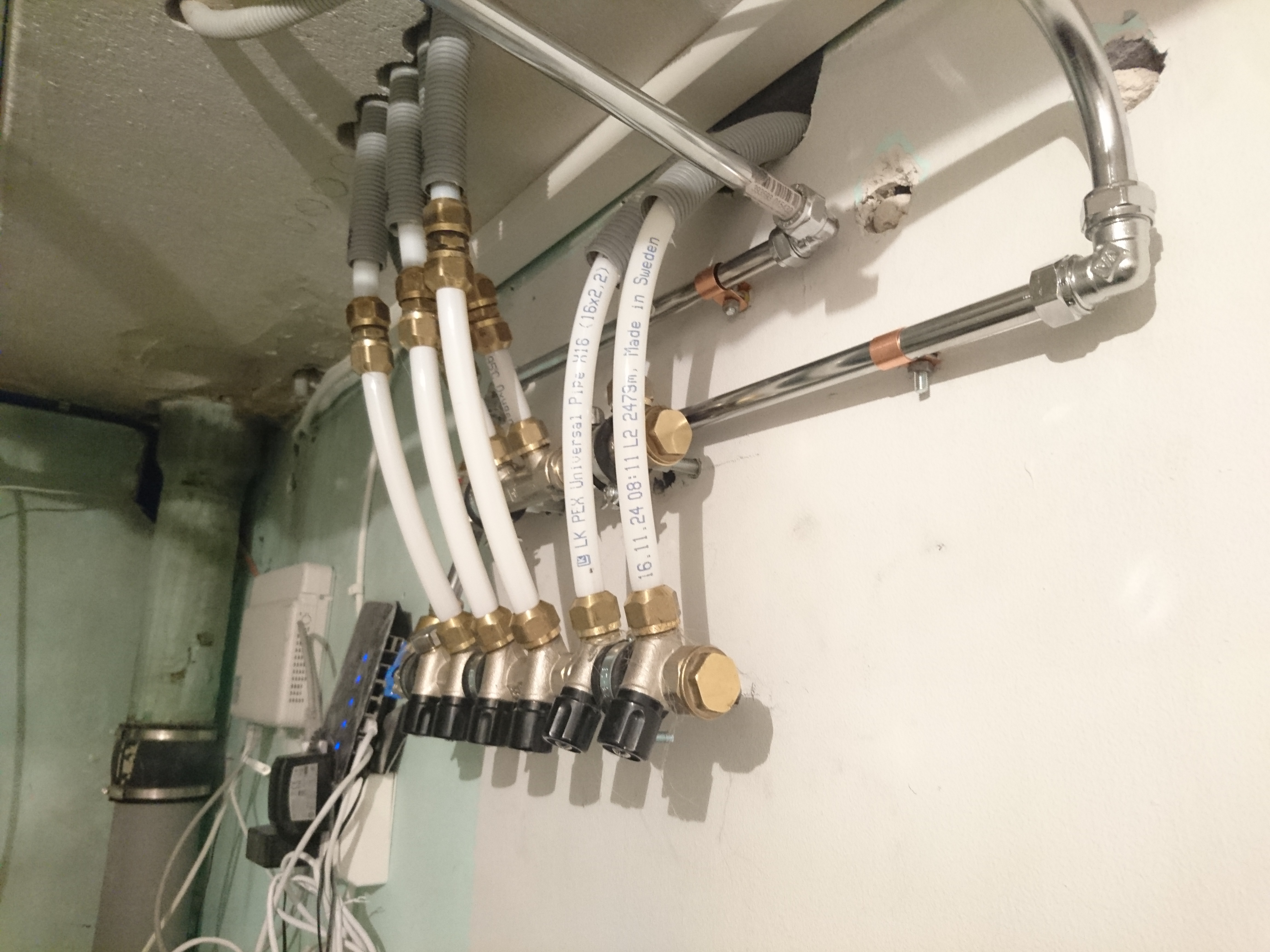

S å h ä r blev det! Ser bra ut och sitter fast ordentligt, verkar tätt kom lite droppar från skarv men har dragit åt nu. Får övervaka vet att det tar ett tag innan det "sitter"krilleman_215 skrev:
