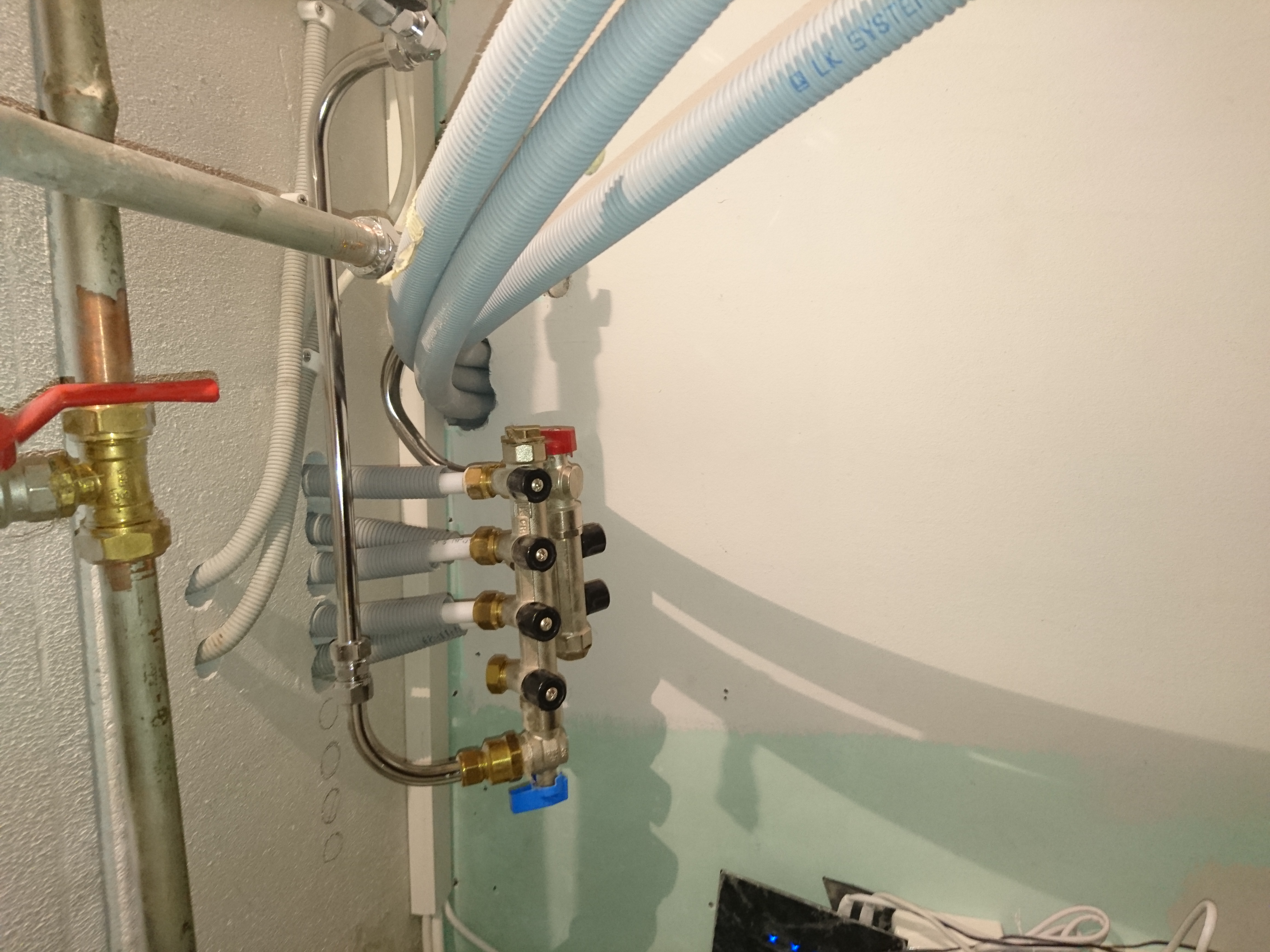

Bra tips tack! Det gör jag gärna. Denna då och så har man en koppling på andra änden också?krilleman_215 skrev:
https://www.vvsochbad.se/Roer-Koppl...nter--Rak-koppling-302-Gul-16xG15-570196.html
Nejflippan83 skrev:
För att få en rak skarv behöver du köpa 1st av denna:
https://www.vvsochbad.se/Roer-Koppl...arianter--Rak-koppling-301-Gul-15-570163.html
Och två 2st av denna:
https://www.vvsochbad.se/Vaermesyst...pplingsset-LK-AX16,-G15xAX16,-gul-364647.html
Kasta mutter och klämring på 15mm kopplingen och ersätt dessa med LK:s kopplingsset.

Tack jag kör på det SV å rt att se på bilderna och har aldrig skarvat detta förut..
Skickar in en bild sen kan behöva mer tips
Ska man kanske skapa en ny tråd? Men,såhär ser det ut idag. Byggarna som gjorde badrummet på övervåningen är pappa till detta (fick veta när en vvs kille var hos mig i samband med mitt bastu bygge att detta inte är riktigt korrekt gjort).
Han sa att det räcker med att fästa allt mot vägg, men eftersom jag behöver koppla på vatten till nya duschen i bastun så gör jag om och rätt.
Min idé är alltså skarva de som är kopplade redan och sätta ett lk fördelar skåp utv på väggen med allting kopplat.
Ska dessutom försöka få det så snyggt som möjligt
Tips?
Tips?
Har beställt en lk uni 700 med utv lucka som jag tänkte montera på väggen. I denna drar jag in samtliga rir (8st) 5 kalla +3 varma. Därför jag behöver skarva 5st rir för dem blir för korta annars (som enl bild)
Kopparrören som matar med k+v drar jag om på något snyggt sätt och fäster den mot väggen .
Då blir allt tätt fast och snyggt. Bör vara ok enligt konstens alla regler.

Denna då eller kan man snika ännu mer med bunt band?
https://www.vvsochbad.se/Roer-Koppl...elarkonsol-foer-LK-Foerdelare-UNI-382708.html
Nej, inga buntband om det ska bli bra och seriöst.
Antingen lös fördelarkonsol som du redan länkat till eller så kan man dra i skruvstift med passande rörklammer med gummi. Med den senare varianten så ställer du själv avståndet både isär från varandra och måttet från vägg beroende på skruvstiftens längd.
Tex har Biltema dessa:
http://www.biltema.se/sv/Bygg/Faste...llbehor/Blankforzinkat/Skruvstift-2000022750/
http://www.biltema.se/sv/Bygg/VVS/Ror-och-rordelar/Tillbehor/Rorklammer-2000032253/
Skruvstift finns i massor med olika längder dock. Men inte på Biltema tydligen..
