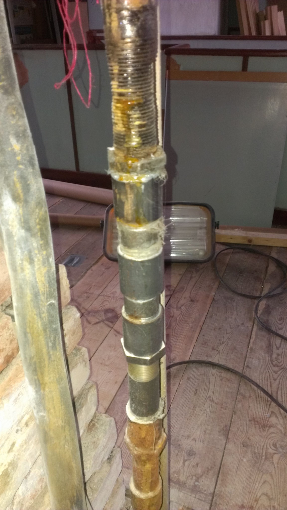

Stigarrör till expansionskärl med synlig skada och läckage efter felaktig användning av rörtång.
Jag har ett stigarrör till expansionskärlet på vinden som läcker. Det är jag själv som klantat mig genom att klämma ihop gängorna med rörtången, så det har väl blivit en spricka pga det. Jag skulle gärna fixa läckan utan att behöva demontera röret från exp.kärlet. Skära nya gängor är då uteslutet antar jag. Finns det stålrörskopplingar som är för järnrör på båda sidor? Då kunde jag köpa en sån och ett gängat rör.

Var på bilden läcker det?
Med tanke på hur många kopplingar som det sitter där idag... Kapa bara röret på de läckande delen och skruva dit en ny likadan som läcker. Röret/ expansionskärlet bör flexa nog mycket för att du ska få dit en ny muff/skarv/nippel. Eller så skarvar du in en bit kopparrör mellan två Vattette kopplingar som har lämplig gänga.
Det läcker i höjd med det röda snörets nederkant ungefär

Kapa lägst läckan, fila av änden lite så gängan tar lättare. Anslut nytt gängat rör med rak inv union-koppling!
Glöm inte rostskyddsnippel. För visst är det rostfritt uppåt?
Låter bra! Själva kärlet är rostfritt. Vad är rostskyddsnippel?
