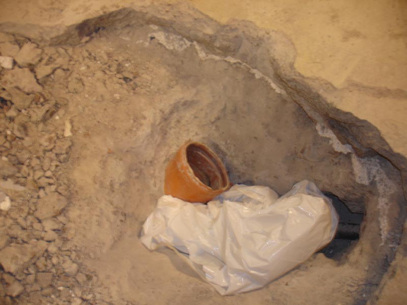

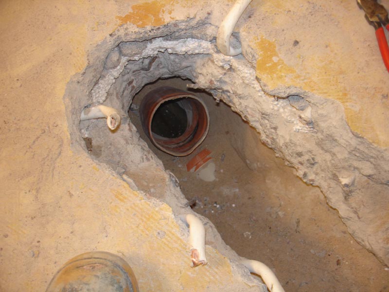

Nu har jag stött på patrull, att kapa rören och sätta dit en muff är ute ur bilden.. båda rören är del av en förgrening så det finns ej plats för en muff om man kapar bort den befintliga muffen:
Så ser det ut där toaletten ska anslutas, det går rör överallt så jag har ingen lust att bila mer... som ni ser så är muffen framme och rensad på det gamla röret som var limmad.. det måste ju finnas nått klägg man kan täta med som förblir elastiskt??
Och såhär ser det ut där duschbrunnen ska anslutas.. samma här.. för kort stump kvar om man kapar bort muffen.. men det borde ju gå att få tätt ändå? - Om ni tycker att den ser lite vanskapt ut är det för att den blev lite deformerad när jag körde med värmepistolen och lirkade bort det gamla limmade röret, det bör doch inte bli några problem o värma lite och sedan trycka i det nya röret så borde det forma sig rätt sen...
Så vad tycker proffsen?? - Dett måste väl gå o lösa?? Rören kommer ju gå in ca 5-6 cm så det är ju ingen direkt risk för läckage.. har sett folk som murar in nya rör till gamla i gjutjärn så då borde ju även detta gå o lösa?

Ingen som har några tipps? - Min tanke var att trycka i det nya röret insmetat med fogmassa eller liknande så det tätar ordentligt, såg även attdet gick o köpa tätningsringar till 110 rör sepparat, kan det va en lösning tro?

Det är just plats som det är ont om... Vill inte bila mer runt toa-röret pga inkommande vatten och ett virrvarr av kopparör som går överallt.. plust att 30 år gamla rör blir sköra...behöver inte slinta mycket för att skaffa sig än större problem...
Båda rören som sticker upp är även del av en förgrening så jag gissar på att jag får ca 1 cm kvar om jag kapar bort muffen... då borde det vara säkrare att sätta det nya röret innuti istället... dock så kan man ju kanske kapa bort den yttre rillan så röret blir slätt för att då få dit en jetkoppling eller nått.. Var hittar jag stödhylsor föresten??

Nähe, nu har jag läst på lite, och om jag inte har missuppfattat så limmar man inte rör av den aldeningen att de ska kunna flexa lite.. alltså värmeutvidga sig någon cm i muffarna osv.. Så, mao.. om man ska täta så skall det göras med något som kan följa med rörelserna... själv har jag funderat ut 2 alternativ.
1. Sikaflex/polyurethan massa, den är flexibel o stark som fan.. men kanske inte tillräckligt.
2. Avloppskitt ala "Unigum icke härdande", http://www.beijerbygg.se/templates/BB_Produkt.aspx?id=4704
Vad tror ni som vet om detta... alltså kitta in rören i de gamla muffarna??
MVH: Marcus
MVH: Marcus
I brist på konkreta tipps här så jag använde mitt egna sunda förnuft, vilket bestod av att lägga i en ny gummipackning och sedan använda avloppskitt.. det blev tätt och satt mkt bra... jag hade ju en ganska förlåtande anslutning då stammen kom upp med muff upp i ca 45 grader.. de nya rören satt ju då innuti muffen...Googol skrev:
