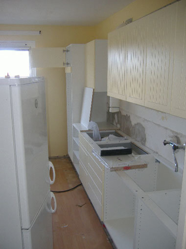

Är detta att rekommendera? Jag har en länga på 3,3m som jag tänkte lägga en massiv ek-skiva på. Om man ska ha en sådan tillsågad går detta på runt 6 000. Finns förstås billigare alternativ som ligger runt 2,5-3m, MEN då måste det komma en skarv någonstans. Jag bryr mig inte om hur skarven ser ut, utan mer ifall det kommer ner vatten o.s.v.
Snälla, ni som gjort detta, svara!
Tack på förhand.
Edit: Förslag på vad jag kan göra med resterande 30cm (ifall jag tar en 3m skiva) godtas också :)

Jag har sett att Bauhaus, Silvan mm
ibland har skivor som är 3.6m långa.
Bara så att du vet innan du börjar skarva....
Skarva träskivor på längden (kortsida-kortsida) är meningslöst. Skarven blir löjligt synlig och helhetsintrycket förstörs gannska omgående.
I hörn osv. är det inga problem med skarvar för där faller det sig hyffsat naturligt, men en skarv mitt på en rak skiva.. nej.. :-/
Hade aldrig lagt en skarv på en rak bänkskiva, blir inte snyggt eller framför allt inte praktiskt
/M
