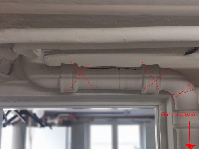

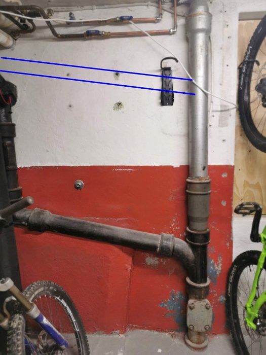

Jag behöver koppla ihop plast och gjutjärnsrör på två ställen och funderar på vilken sorts skarv som är bäst. Båda rören sitter i rum som kan rensas helt från brännbart material och stängas igen, så det funkar att såga med vinkelslip (och andningsmask).
Fall 1. Ett horisontellt rör har rostat och ska bytas ut. Röret går in i platsrör utanför bild till nere till höger.
Fall 2. Ett liggande rör från en gästtoa ska kopplas in på ett vertikalt rör från köket, se blå markering.

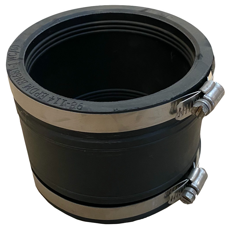

Vilken sorts muff är bra att använda? Denna (i Byggmax beställningssortiment) verkar ju rätt bombsäker, är det nåt sånt man brukar ha?

Får du till en rakkant mellan gjutjärn o plast är den kopplingen du länkade till rätt, har själv bara använt Fernco, men tanken är den samma.
https://www.ibeco.se/kopplingar-sjalvfall/fernco
Har du en fri muffände på gjutjärn rekommenderas Faluplast expander.

En JET-koppling är ju både snyggare och billigare, superbra om gjutjärnet är 110, 83 eller 75mm.
Annars blir det en liknande koppling som bilden ovan visar.

Hmm, Jag har en sån där jetkoppling i huset, längre ner på det rostiga röret som ska bytas där det ansluter till avloppet i golvet. Man kanske kan återanvända den, när jag tar bort den gamla blir det ju plast mot plast där.Krilleman skrev:
Den du länkade till "Ma Jet B-Koppling klass B 100 mm". Det står inte vilken rördiameter den passar till. Antar att 100 mm är bredden på stålbandet. Kan man anta att den är för 110-rör, dvs är det så självklart att dom inte skriver ut det?
