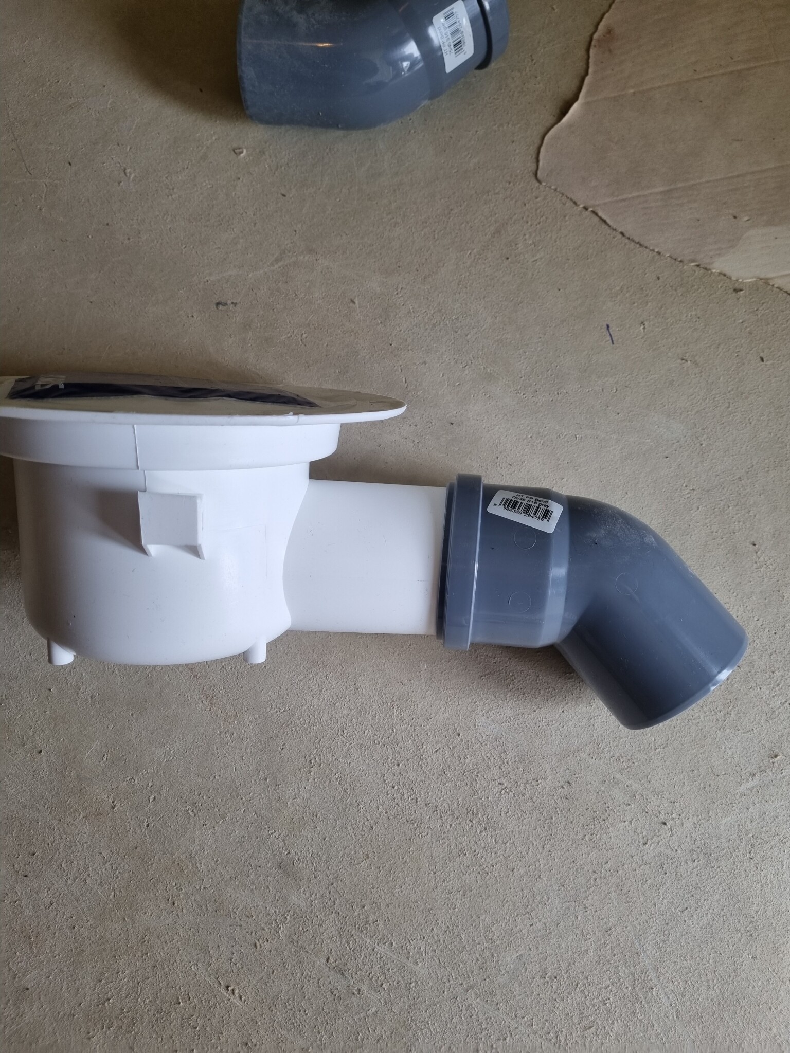

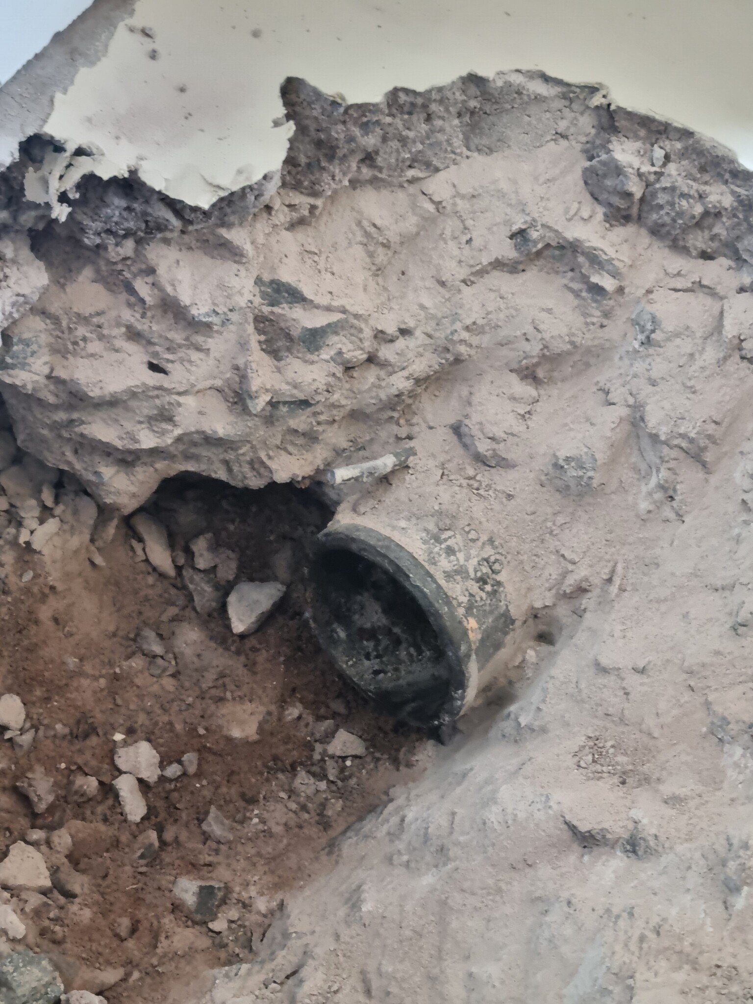

Ska montera ny brun och original röret är 95mm invändigt. Och brunnen är 75cm
Vet något hur man får ihop detta rätt.
Rör avgröpt i stenvägg för montering av ny brunn; det invändiga röret mäter 95mm, och brunnen 75cm.
Vit plastbrunn med ansluten grå vinklad rördel ligger på ett cementgolv.
Men blir det rätt? Vill man inte ha röret invändigt i original röret?

Hur stort är det befintliga röret utvändigt?
Claes Sörmland
Precis.. en gumminippel 96/75 som förmodligen passar i muffen. Behövs inget mer bilande om du inte fått en spricka i muffen

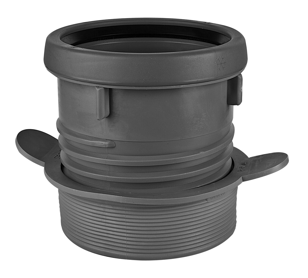

I gjutjärnsmuff är det alltid att rekommendera Falu Expand då alla gamla muffar inte är exakt lika.

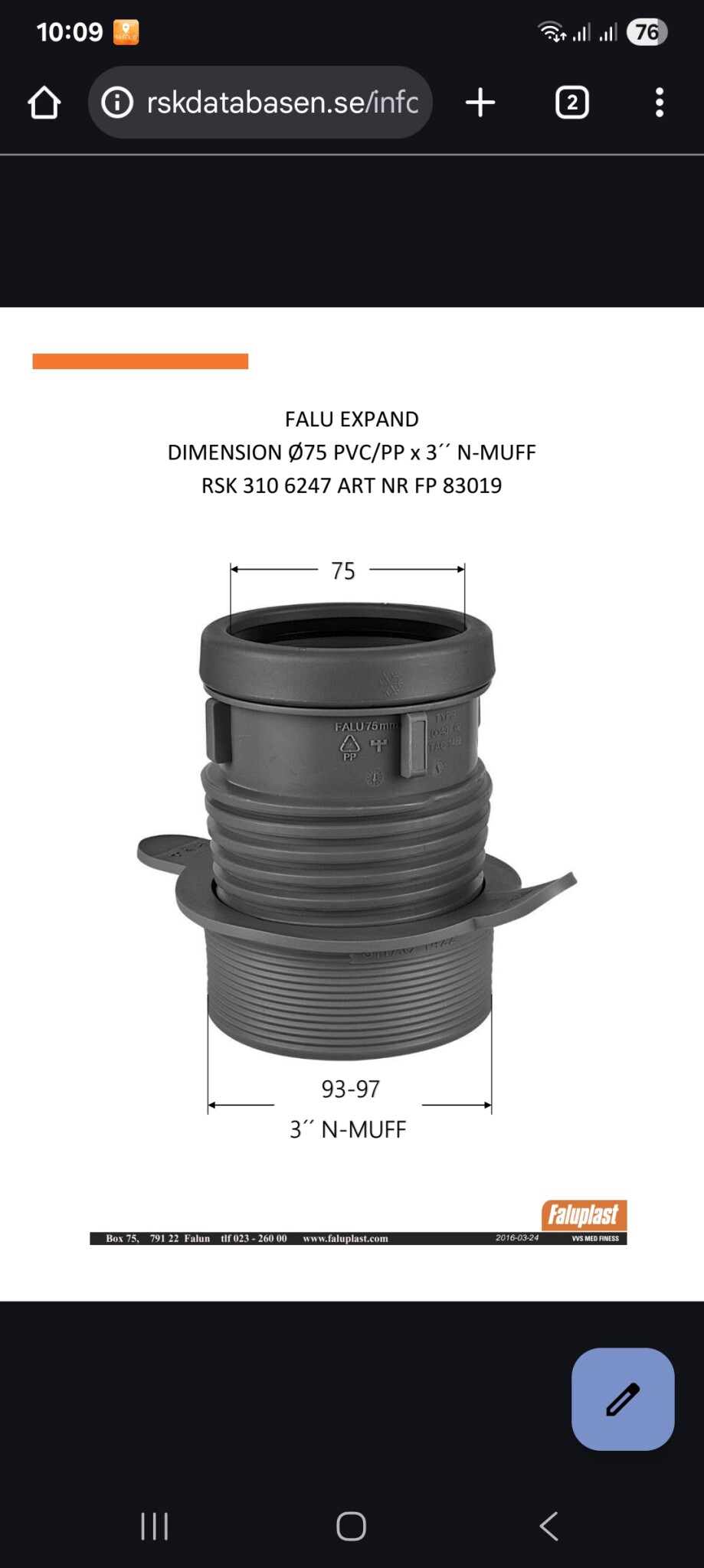

J jonaslatt skrev:
Verkar inte finnas någon på 95mm tyvärr
Det finns men den heter 96mm
Falu Expand rörkoppling med dimensionerna Ø75 och 3'' N-Muff, tillverkad av PVC/PP. Artikelnr: 310 6247, FP 83019.

Om det istället är gjutjärnsrör i golvet är nog detta tillfället att bila upp hela rasket och byta till plast.
