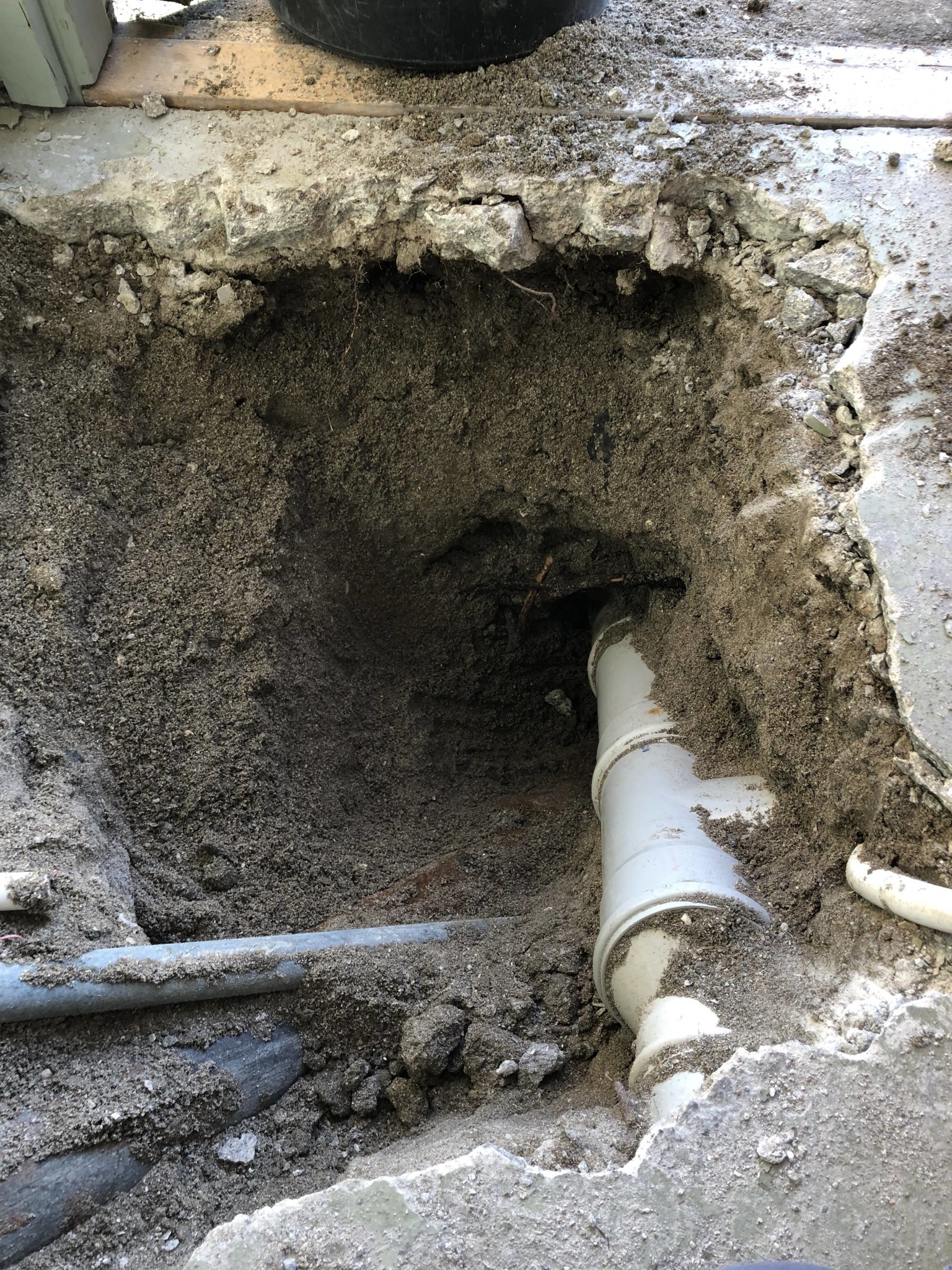

jag är i för med att byta ut de sista delarna av det gamla avloppet.

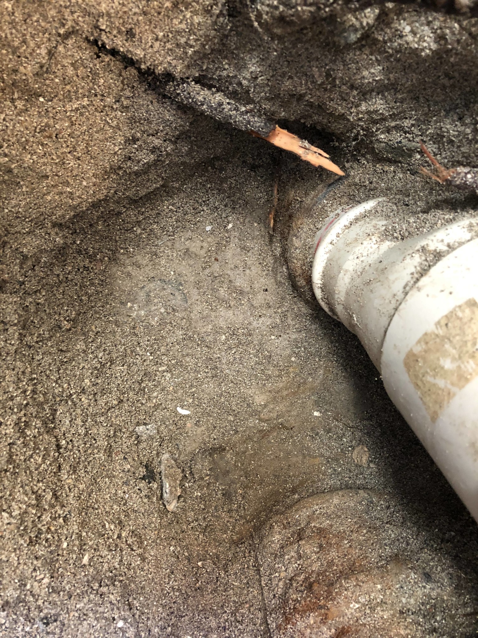

Idag är det ca 1,5 m gjutjärnsrör som ansluter mot betongrör på 150mm under källartröskeln(75cm under golvnivå).
Skarven ser ut att vara ett grenrör i gjutjärn som är ingjutet i/mot betongrör( se bild).
Min tanke är att gräva från utsidan och ta bort sista betongröret inkl skarven och sticka in ett 110 rör och täta med ny betong.
Är det görbart, finns det snabbhärdande betong?
Jag blir utan avlopp under tiden det brinner.

Tror inte du blir utan avlopp, du har normalt fall i rören och det trycker inte på bakvägen.
Lägg i betongen på kvällen, morgonen efter är betong ganska hård.
Men det finns ju gummikopplingar som är täta på en gång.

Ska du gå från betong till plast föredrar jag fernco-kopplingar https://www.dahl.se/store/dahl/mark...ar---348756/fernco-övergångskopplingar-355757 med rätt dimensioner. Bara till att spänna slangklämman så är det tätt och dom är lätta att få på dom man kan kasa den över röret likt skjutmuffar. Vet dock inte var man kan köpa sånt som privatperson men dahl, ahlsell och liknande firmor har

Tar med mig en sådan ut nästa helg( det är i en sommarstuga).
I värsta fall får jag väl kapa bort betongmuffen

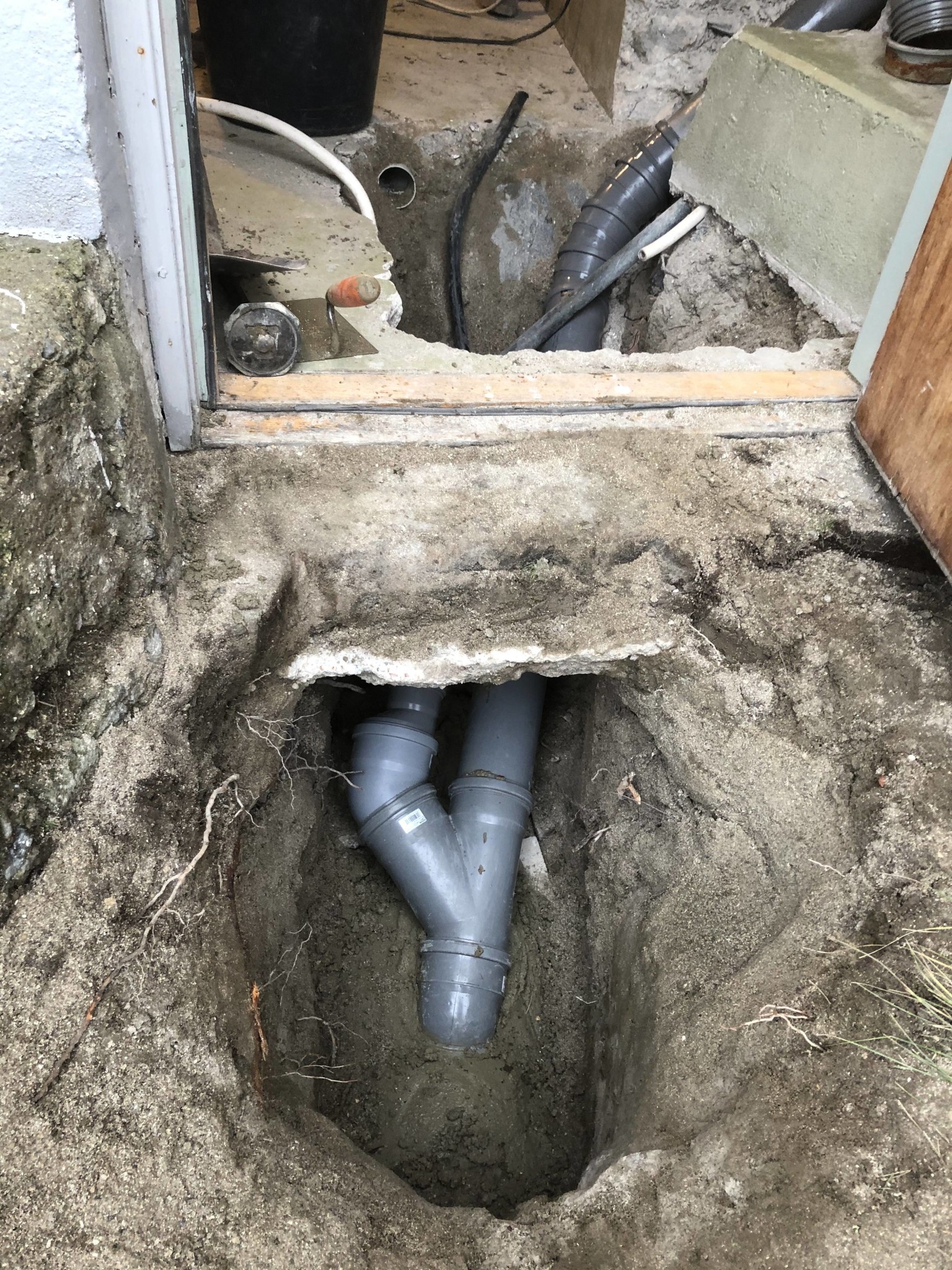

Fixat...
