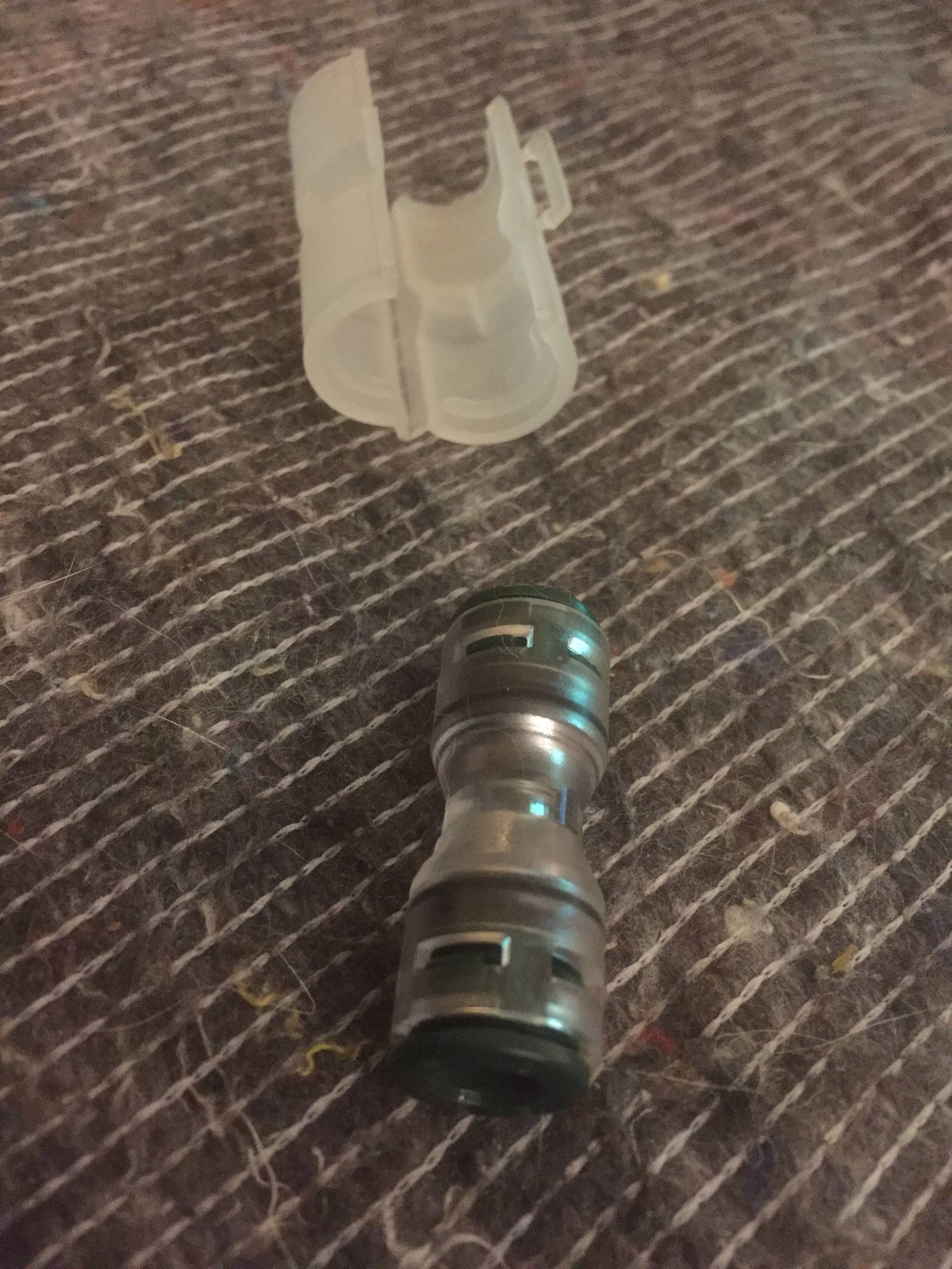

jag ska dra in det lila 14mm fiber röret i mitt hus.
Kommunen har grävt fram det till tomtgränsen och sen klippt av den så det går in någon meter lila rör på tomten och jag har hämtat rör nu så det räcker hela vägen in i huset. Jag fick också denna skarven men är det bara att föra in skarvarna på lila röret in i skarven sen är det klart för att sen blåsa in fiber? Är det så bra att den ligger i marken?
Kanske ska man tejpa massor också så det blir lite drag avlastning.

Den svarta ringen är markering på hur långt in röret skall tryckas! Sätt ett märke på röret så du är säker på att du får in det tillräckligt. I vissa klara kopplingar kan man se röret inne i kopplingen.
Om man behöver demontera, trycker man in den svarta flänsen samtidigt som man drar ut röret.
Skyddshöljet har en liten ring som förhindrar att flänsen kan tryckas in när den monterats.
Kapa slangen med sekatör eller en vass kniv.

Kopplingen är för övrigt av typen "push fit", vilket är en kopplingstyp som har dominerat marknaden för industriella tryckluftskopplingar i sådär 30 år. Används också för allsköns blöta media i livsmedelsindustrin och liknande. Kopplingstypen som sådan är alltså mycket beprövad för hårda plastslangar. Och fiberduct är ju just en hård plastslang. Med bra sådana kopplingar så det lögn i helvete att få loss slangen om man stuckit in den nog långt.
Det är viktigt att se till att slangen är rund och gradfri när man sticker in den i en sådan koppling. Är den inte det så kan man skada tätningen inne i kopplingen. Oftast leder det bara till att man inte kan få in slangen till rätt djup, men har man otur förstör man koppligen. Utan att veta så skulle jag tro att det är bra att se till att det inte är någon grad på insidan av slangen också om man ska blåsa i fiber i den sedan.
Av någon anledning har denna typ av kopplingar haft svårt att leta sig in på byggsidan, men de börjar nu komma både i golvvärmesystem och tappvattensystem, och tydligen som här, för fiberduct. Ska man vara lite elak så verkar det som om man alltid föredrar den långsamma och omständliga lösningen som helst kräver specialverktyg på byggsidan. Hur ska man annars motivera sin existens som hantverkare...
En sak som slår mig bara; ska du verkligen gå in med markducten innomhus?
