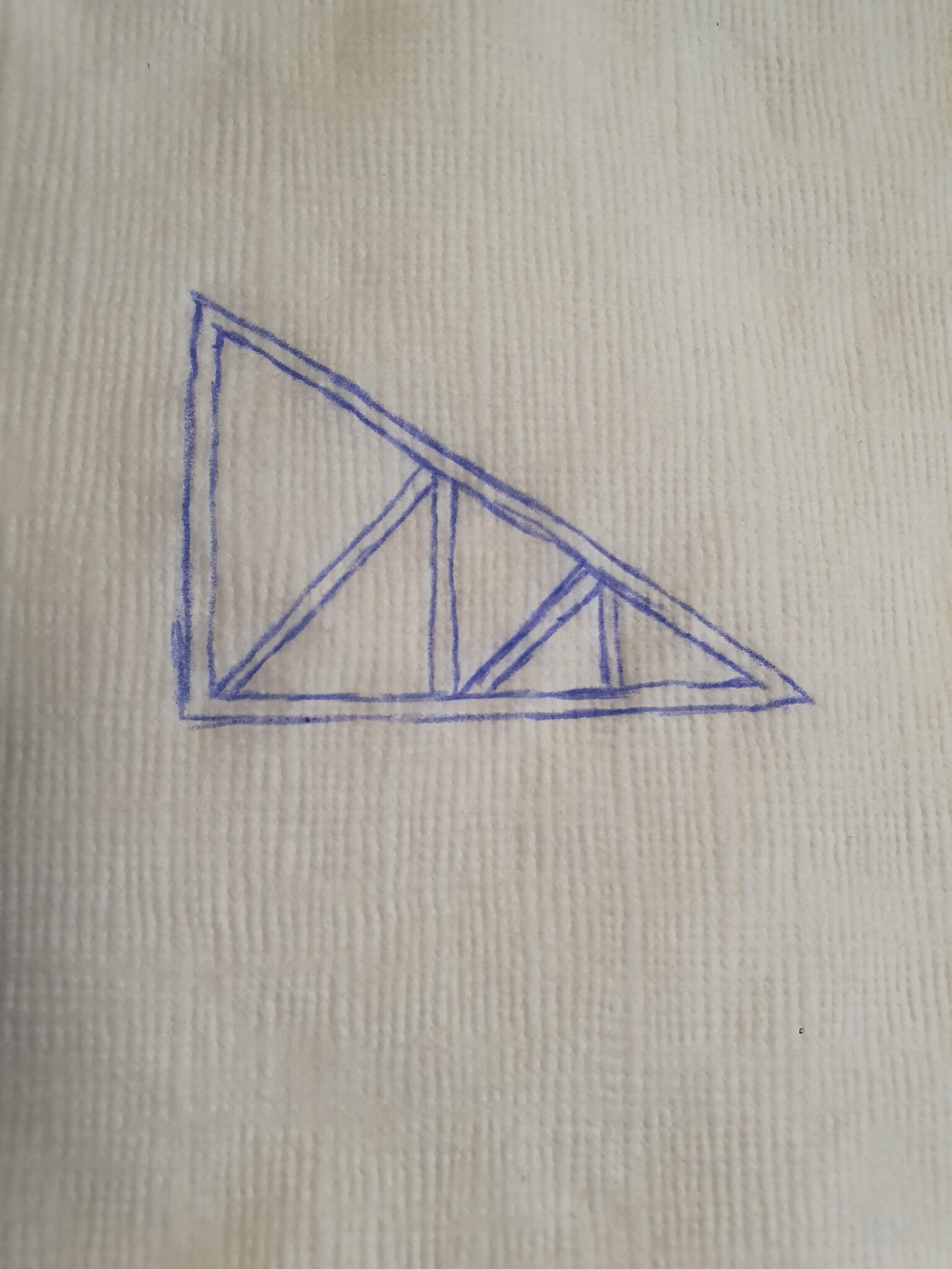

Inga mått men nått sånthär på konsolerna hade jag tänkt.
  • Handritad skiss av trekantig konsol med förstärkande stag, ritad med blå bläck på ett rutmönstrat papper.
Ja, den konsolen lär nog klara sig. Den stora frågan blir dock om den övre infästningen i väggen kommer att göra det. Blir ett stort drag i den övre och en fin tryckkraft i den nedre.
