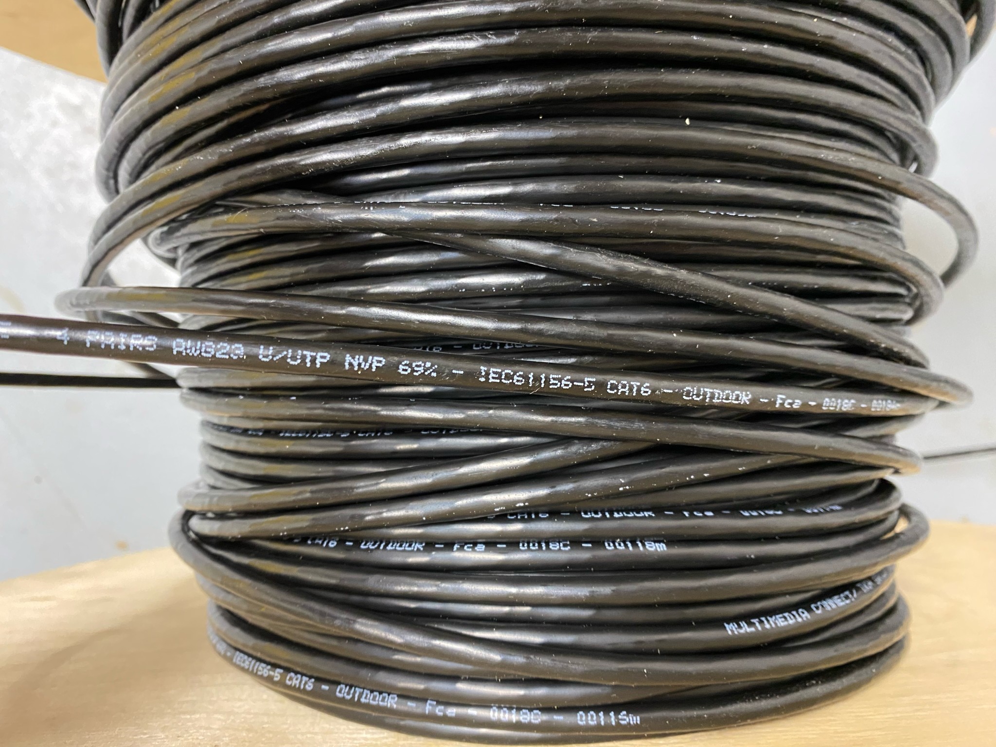

Hej, skall gräva ner 2 markrör för att dra TP kabel för internet och kraftkabel mellan lada och boningshuset enl denna bild
Min fråga - räcker det med en UTP kabel, dvs utan skärm? Kabeln kommer ligga i eget rör men granne med röret för kabeln från växelriktare till elcentral. Kabeln har denna spec:
dvs oskärmad men gjord för utomhusbruk.
Hade det enbart varit en servisledning hade jag nog inte oroat mig för störningar, men en växelriktare lär väl ha lite stökigare output?

TP kabeln är gjord för att klara av yttre störningar så den där kommer säkert funka bra. Men dra den i rör så du kan byta ut den eller dra en fiber bredvid i framtiden.
