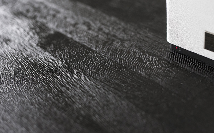

Ni har säkert sett de svarta möblerna de har på IKEA där alla har någon slags svart faner på sig. Nu är det så att jag vill skapa en bordskiva med lite speciella former, frästa kanter och hål i sig och vill ha den i samma svarta färg, eller så likt som möjligt, svart trä med fibrer. Ytan måste så klart vara tålig då den ska användas som skrivbord.
Då jag aldrig skapat något liknande så behöver jag lite hjälp om hur jag får tillväga med projektet.
Den där skivan har ju ett fanerlager som liknar stavlimmat. Kolla efter limfog på byggvaruhusen, försök finna en så svart bets du kan och lägg på hårdvaxolja på det. Finns ju olika tjocklekar så ta en som passar.

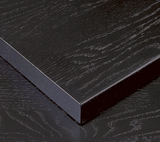

Vilket träslag du väljer spelar roll för utseendet. Ek och ask har så djup struktur att du kan täckmåla med vanlig snickerifärg och få tydlig fiberstruktur ändå. Här är ett exempel på ask.
Skarva skiva går bra med lim och tvingar men räkna med att du får slipa hela skivan sedan om du vill ha en osynlig skarv. Exempel på ek:
Jag tror att det är svårt att efterlikna Ikeas yta med olja eller bets, det blir inte lika svart och "plastigt"
Jag har med framgång använt svart Nordsjö 20glans våtrumsfärg, som jag strukit på med hjälp av en svamp.

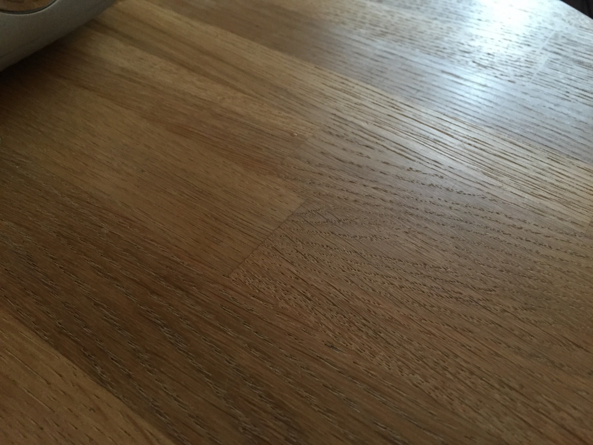

Just den där skivan tror jag är ek.

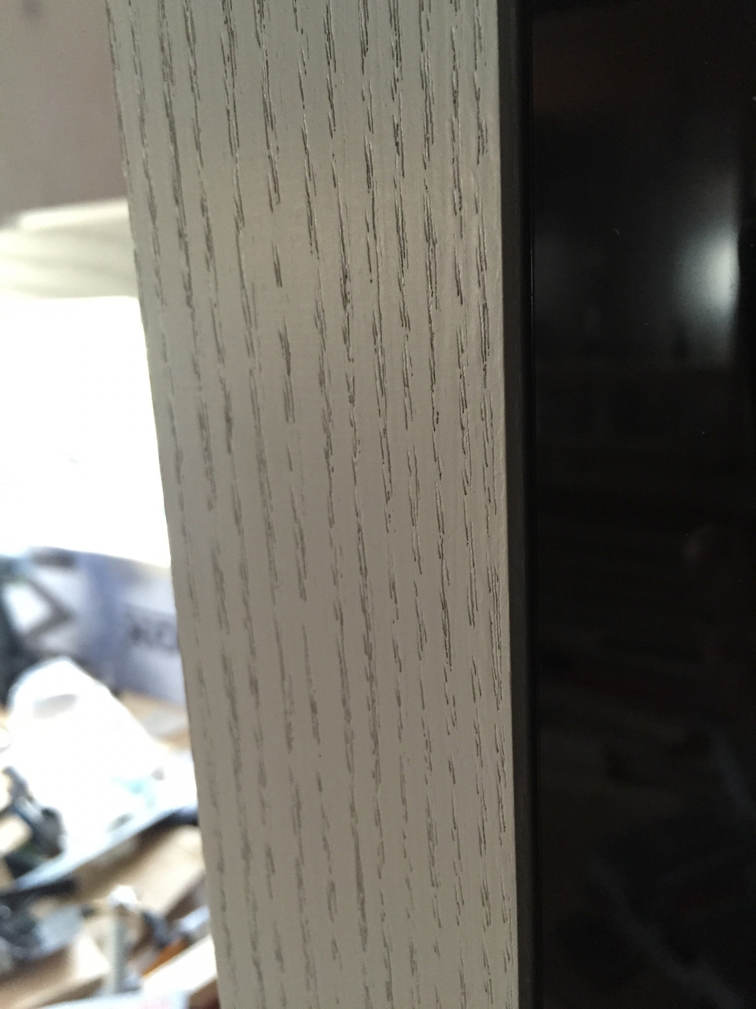

Ask är ljusare med mindre färgvariation. Bild två här är ask.
https://www.bauhaus.se/bankskiva-ask-b-c-3020x620x40mm-postformad.html
Men det spelar ju ingen roll om du ända ska betsa eller måla den.
