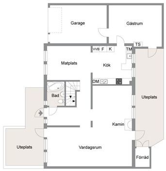

Vi håller på att slutföra ett köp av hus - en klassisk 70-talare i 1½ plan med platta på mark. Någon tidigare ägare har varit kreativ och slagit ihop köket och ursprunglig tvättstuga till ett enda stort kök med den för mig något oortodoxa lösningen med både VVB och TM i köket. Dels så skulle det kännas bättre att ha VVB och TM i ett utrymme med golv som tål vatten och har golvbrunn, och dels så behöver vi en tvättstuga och groventré pga både barn och hund.
En tanke jag har är att göra en tvättstuga av "gästrummet" som är förrådsdelen av garaget.
Det omedelbara problemet är ju att skapa ett avlopp i det rummet. Vad finns det för alternativ - bila i plattan mot närmaste golvbrunn - sannolikt under tvättmaskinen (har ej kollat)? Höja golvet i blivande tvättstuga och slippa bila? Något annat?
Ja, hur skulle ni ha gjort?

Har du ingen VVS ritning på huset, helst en för bottenplattan så du kan se ledningarna. Annars verkar garagets golvbrunn och ledningen till den vara bäst som du skrev, du slipper bröta i bodelen av huset.
mvh
mvh
Det är högst oklart vilka ritningar som finns. Kommunen hade ingenting(!) i sina arkiv. Får se vad säljaren har i sina pärmar. Dock så finns det 6 andra identiska kåkar på samma gata så någon kanske har ritningar... men finns det ingen annan lösning än att bila fram till ett avlopp?
