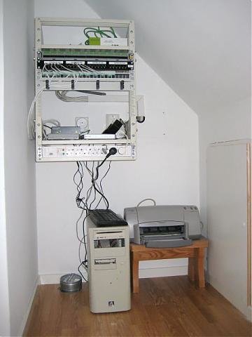

Min eleltriker fixade ett vägghängt 19" rack.
Tyckte detta var en superlösning då man kan ställa servern på golvet under. Racket sitter i klädkammaren på ovanvåningen.
Totalt finnns 10 uttag med dubbla uttag.
Översta panelen är för fibern som ska kopplas in snart.
Under det sitter telefon biten.
Här under kommer patchpanelen.
Under denna ska switchen sitta senare i framtiden.
Så som det sitter just är bara en tillfällig lösning. Ska fixa med baklar och snygga till det framöver.
Men allt fungerar helt klnderfritt just nu.
