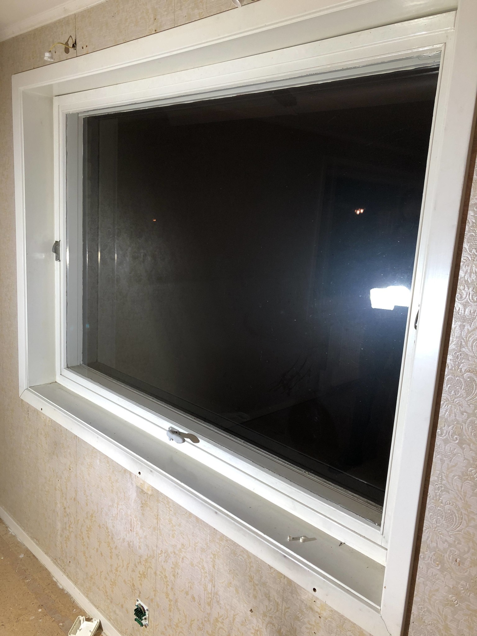

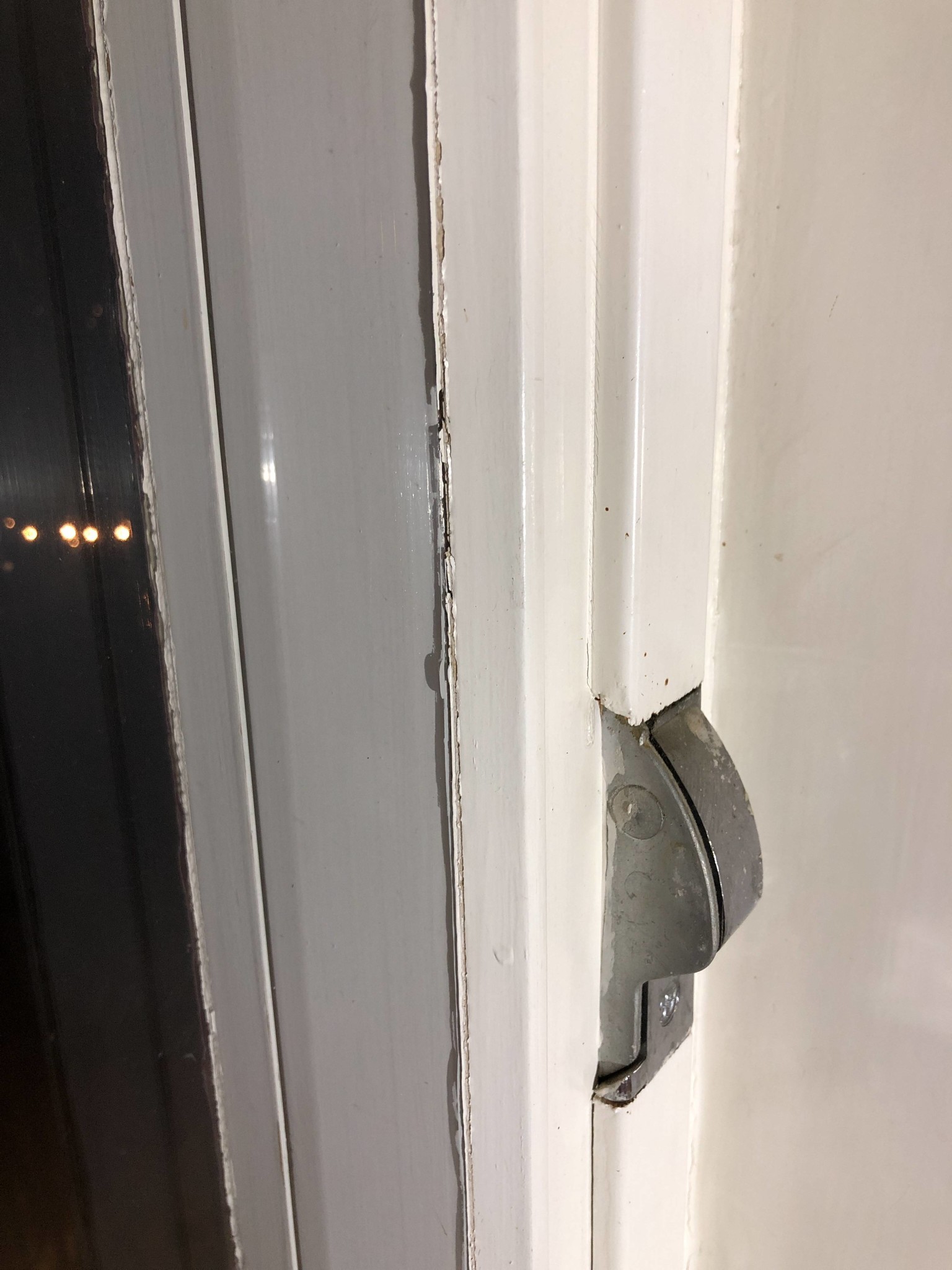

Våra fönster hemma är väldigt skallriga.
det räcker att någon går med stora steg så hör man att det vibrerar i fönsterna.
Jag kan inte hitta något märke eller nummer på fönsterna så vet ej vem som är tillverkaren. Gångjärnen heter Fix.
Är det någon som har en idé hur man kan få dom mer stumma? Någon som har liknande fönster som har gjort något?
Vi har 15 st stora fönster av denna sorten hemma så vill helst inte byta.
Tacksam för svar! :)

Vad är det som skallrar?
Är det glaset som skallrar i ramen eller är det fönstret som skallrar i karmen?
Det kan också vara ytterbågen som skallar, prova att dra åt beslagen som låser fast den.
Tror det är glaser som skallrar i ramen. Det man hör det lätt om man slår lite lätt med fingrarna på glaset.
Ska testa och dra dra åt det jag hittar :) tack!
Kittet har torkat o krympt. Hade det på flera fönster i mitt gamla hus. Glasen är dessutom väldigt tunna, tror det var 3 mm.
Kan gå att foga.
Kan gå att foga.
kan inte se att det finns nåt kitt
