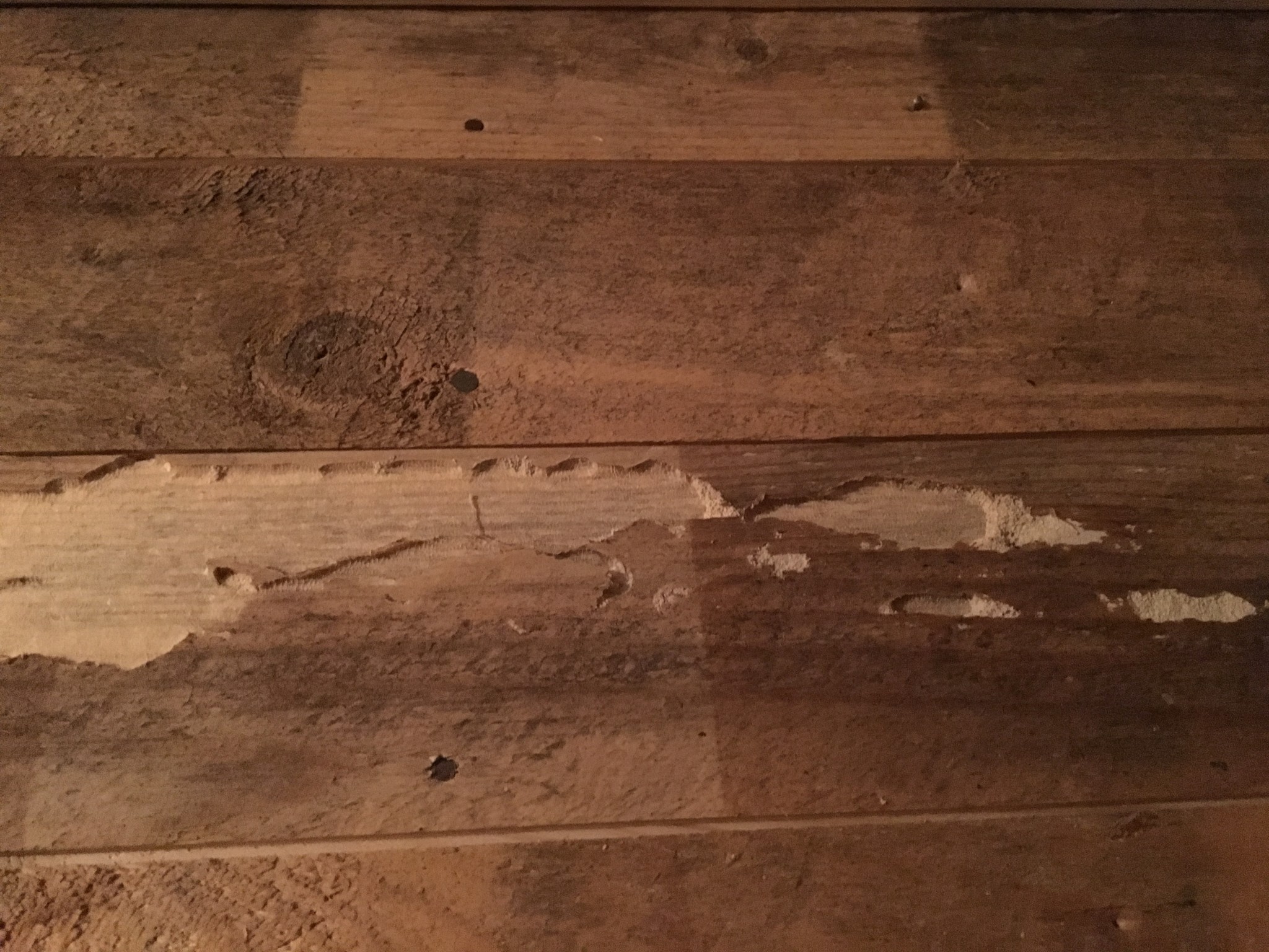

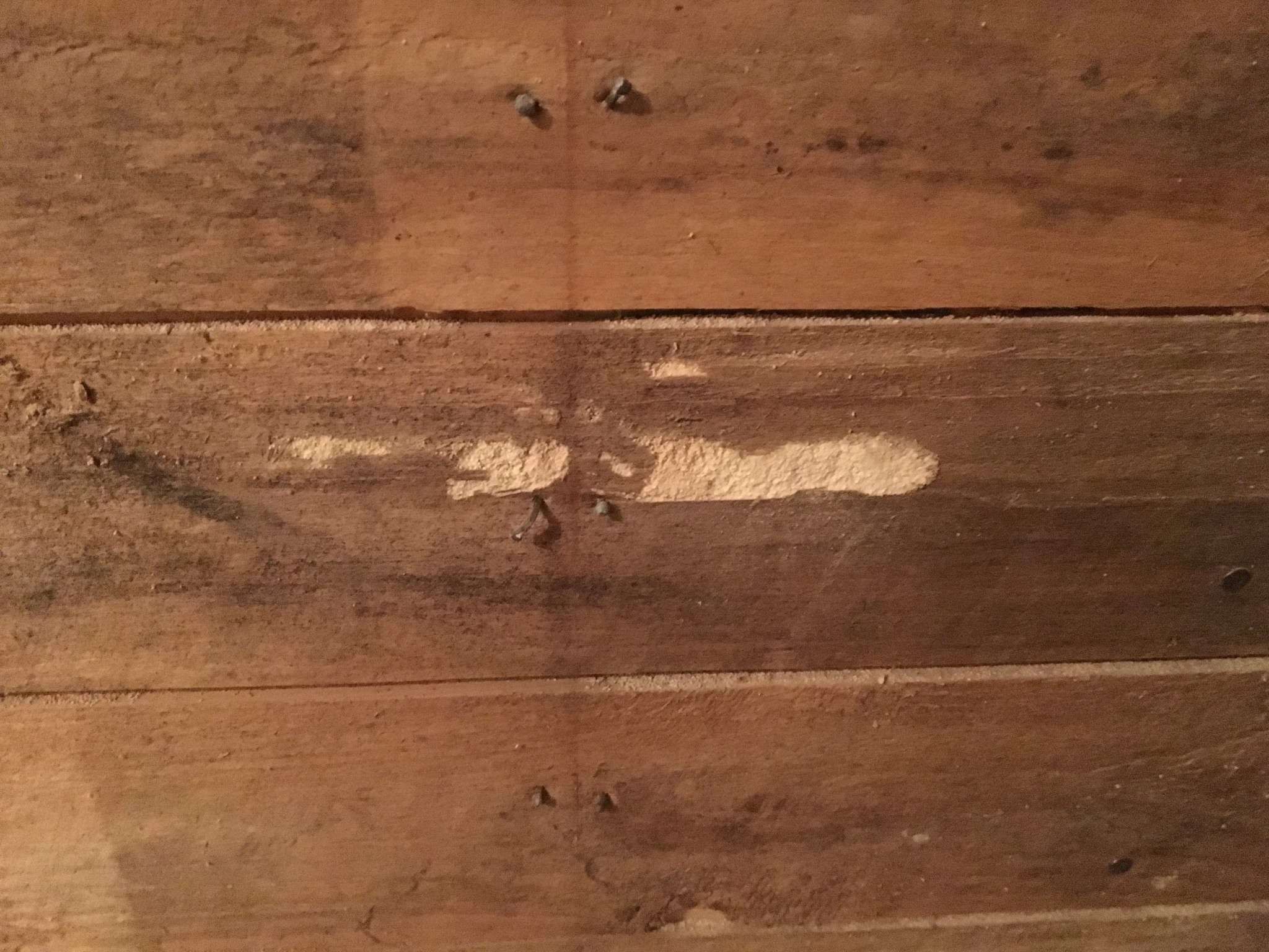

Hittat det här på en innervägg. Ser ut som gammalt återanvänd trä. Vi tänkte använda väggen som den är. Flera såna här gropar som på bilden. I en del finns det små spån. Huset är inte fuktigt utan uppvärmt året runt. Har tidigare haft husbock men det är åtgärdat för cirka tio år sedan. Någon som vet? Behöver vi ringa Anticimex?

Nu finns det! Tack för hjälpen!

Blåhjon kanske.
Jag gissar också på blåhjon. De äter under barken och om det är gammalt virke är det kanske precis vad som hänt. Och är inte skadligt för virket. När barken är borta försvinner skalbagge. Men eftersom det är relativt billigt att anlita Anticimex eller Nomor eller liknande företag hade jag gjort det för säkerhets skull. Ingår kanske rentav av i er försäkring?
Hej. Jag har sett något liknande hos mig. Hade ni dit någon firma och vad blev "diagnosen"?
Hej! Det var husbock. Troligtvis gammalt angrepp men vi tog dit Anticimex och de sprutade med gift.
