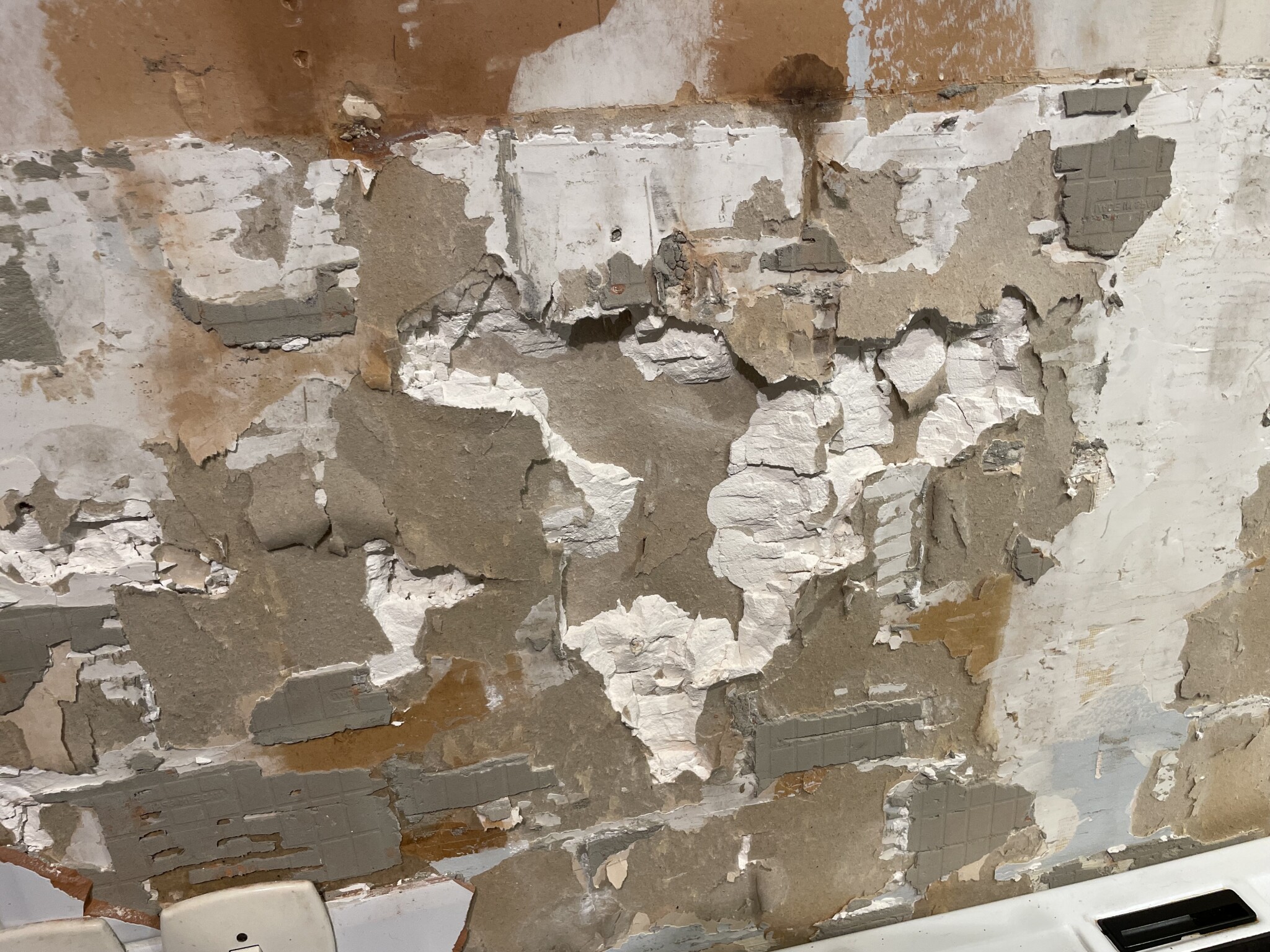

Hej, dags för köket att få ett nytt utseende.
När det gamla kaklet togs bort följde det fläckvis med en del från gipsväggen.
Fråga om råd - räcker det att man fyller ut dessa hål med spackel eller fix och sedan lägger på primer innan kaklingen?
Kanske snygga till o köra primer som det ser ut nu o lägga extra fix i hålen?
Eller bör man byta ut sektioner av gipset?
Det gäller enbart några dm2, men man vill ju inte att någon enstaka platta skall falla ut.
Rädd att ev lagning inte fäster i väggen. Kan man kanske försegla med ett lager papptapet ytterst?
Kaklet blir nog 15,20 cm.
Tar tacksamt emot tänk.
  • Kök med borttaget kakel, fläckvis skadad gipsvägg med hål och rester av fix, elektrisk kabel och vägguttag synliga ovan spishäll.
  • Gipsvägg med fläckvis skador efter borttaget kakel, visar avskalade ytor och exponerade gipsskivor i varierande storlek.
Skär ut det dåliga och på med ny gips.

Så tänkte jag med, tack för snabbt svar!

Skär bort allt gammalt gips med en multimaskin och fäll in ny gips på hela sträckan så får du garanterat det bästa slutresultatet... ingenting att snåla med och lättare att fälla in hela bitar gips.
