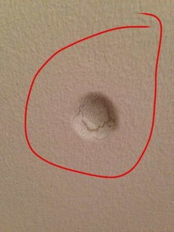

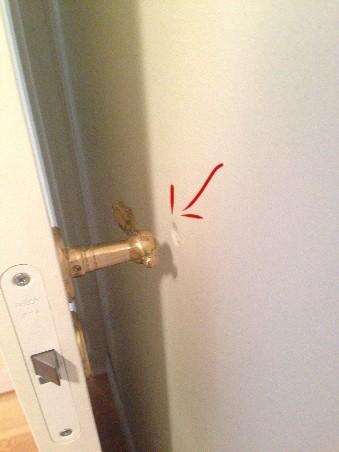

Jag har ett dörrhandtag som gjort skador på en gipsvägg:
Hur bör jag laga detta?
Finns det något sätt att få ett OK utseende på det reparerade området utan att behöva måla om hela väggen? (Vitt spackel?)

Beror på vilken finish du är ute efter. Det finns ett antal sätt att reparera denna skada tex med gipsplåster.
För att det inte skall bli så igen kan du sätta dit en dörrstopp.

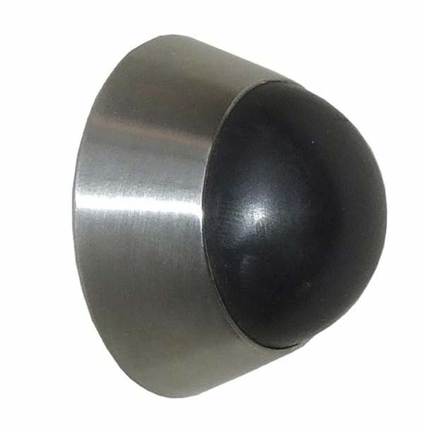

Fixa problemet på ett snyggt sätt. Kapa en ekskiva i måtten 10x10cm och fräs en snygg profil. Ytbehandla på valfritt sätt och fäst den med någon form av montagelim. Sen har du en snygg och praktisk dörrstopp som tål betydligt mer än en gipsskiva.
