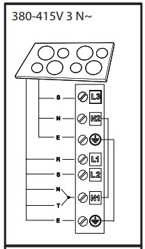

Men det var ju lite intressant. Jag hittar inga uppgifter i bruxet om effektfördelning annat än denna bild:
Man kan misstänka att hällen har två separata delar, vänster och högre, som inte kan dela effekt med varandra. Men i de flesta fall ska det väl fungera bra, upp till en vis gräns (effekt). Istället har de "smartsense", "chef control", "flexifull", automatisk detektering av kastruller etc vilket bäddar för trubbel för hur man ska veta hur hällen ska användas och hur den faktiskt fungerar. Det kanske går att reklamera brända köttbullar? Jag blir nästan lite sugen på att skaffa IEC 60350 för att se vilka prestandakrav som ställs på hällar.
Intressant är också effekten 74 kW / 32.2 A, alltså inte 32 A utan 32.2 A vilket ställer till problem med tvåfasig anslutning. Pruduktbladet säger "32.2 A" och ingenting mer. Undrar om Whirlpool är medveten om att detta går bort i Sverige, men kanske vill de egentligen inte sälja några hällar i Sverige...
Det går att ställa in max uttagen effekt på hällen, vilket kan vara värt att se över . Det framgår inte vilket alternativ som är fabriksinställt.
Ovanligt nog innehåller bruxet även lite inkopplingsanvisningar, där det finns en antydan till att den faktiskt kan kopplas in trefasigt. Om det gäller din häll är oklart. Bruxet saknar helt information om vilken modell den beskriver. Hällen finns säkert i en rad varianter, och den variant som importören tog in kanske var den sämsta ut Sveriges synvinkel... Så titta under hällen vad det står på din, vilka inkopplingsalternativ du har och hur den faktiskt är inkopplad.

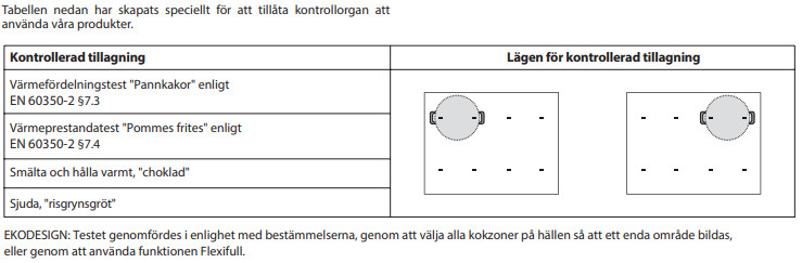

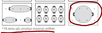

Kunde inte låta bli att titta i IEC 60350-2 som beskriver hur prestandan mäts på spishällar. En snabb koll gav följande
1. Det finns ingen standard för hällar utan markerade zoner. Vet inte riktigt hur TS häll faller in här, om den har zoner eller areor. TS häll har "4 tillagningszoner" och "8 induktionszoner" enligt produktinformationen. I bruxet används ordet "kokzon". Man väljer en eller flera av 8 "kokzoner", eller placerar kokkärl så att de täcker en eller flera "referensemärken" (8 st). Effekten kan ställas in för den valda kokzonen. Som jag visade ovan vill de dock att man ska placera kärl som täcker 4 kokzoner i mitten av hällen vilket är en klar markering av att effektregleringen är begränsad. De anger dock att varje kokzon kan ha sin egen effektinställning, alltså 8 st olika.
I bruxet finns därför en bild som de vill att man ska använda vid prestandaprovet av denna häll. Där ser man en antydan till att de vill att man använder (minst) två kokzoner för pannkaksprovet.
2. Uppvärmningstid mäts per kokzon, dvs bara en åt gången, inte flera eller alla samtidigt.
3. Ett ganska avancerat värmefördelningstest görs, för en kokzon eller area i taget. Det ska visa till vilken grad värmen fördelas jämnt över hela kokzonen. Ett praktiskt prov med att steka pannkakor ingår.
4. Det görs faktiskt en mätning med alla kokzoner igång samtidigt, där man kokar vatten och friterar potatis samtidigt.
5. Det finns dock inga prestandakrav, standarden beskriver bara hur provet ska göras. Man får läsa testrapporten för hur väl pannkakorna blev gräddade. Den kanske går att begära ifrån Whirlpool? Sedan ska den jämföras mot andra.
Med andra ord är man som konsument som vanligt utelämnad till den knapphändiga informationen från tillverkaren. Man har ingen aning om hur deras häll faktiskt presterar.
