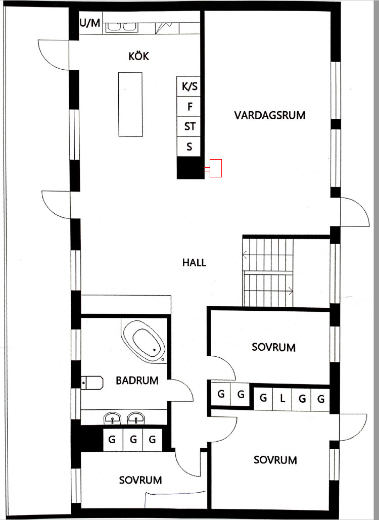

Kommer sätta in en braskamin på övervåningen i huset, när sotaren var här och provtryckte kanalen i skorstenen som vi ska koppla oss på så påpekade han att jag kommer behöva tilluft någonstans i anslutande rum.
Huset har ingen ventilation förutom självdrag men vi har nyligen bytt fönster så det är inte lika "mycket självdrag"som tidigare.
Vid den röda markeringen ska kaminen placeras, vart bör jag ha tilluft? Och vad menas egentligen med tilluft i detta fall? Räcker det med en ventil i stil med denna?

All värme som går upp genom skorstenen kommer ju behöv ersättas av ny luft in i rummet annars får du för dåligt drag.
Den ventilen räcker absolut. Vid tändning med kamindörren på glänt kan det bli ett kraftigt kallras från ventilen. Tänk på det vid placering.
Ett annat alternativ är att ha separat tilluft direkt till kaminen, i ditt fall blir det svårt att koppla genom yttervägg men det kanske går genom golvet eller genom en pipa i skorstenen. Jag har separat luft till kaminen just för att den ska verka fristående från husets ventilation.

Utan bra tilluft kan du få baksug när du tänder. Lätt att all rök kommer in då varmluft möter kalluft. Vi installerade en kamin utan tilluft och det var ingen hit.
’Ett sätt att lösa det om du inte får till en separat tilluft är att installera en rökgasfläkt på
