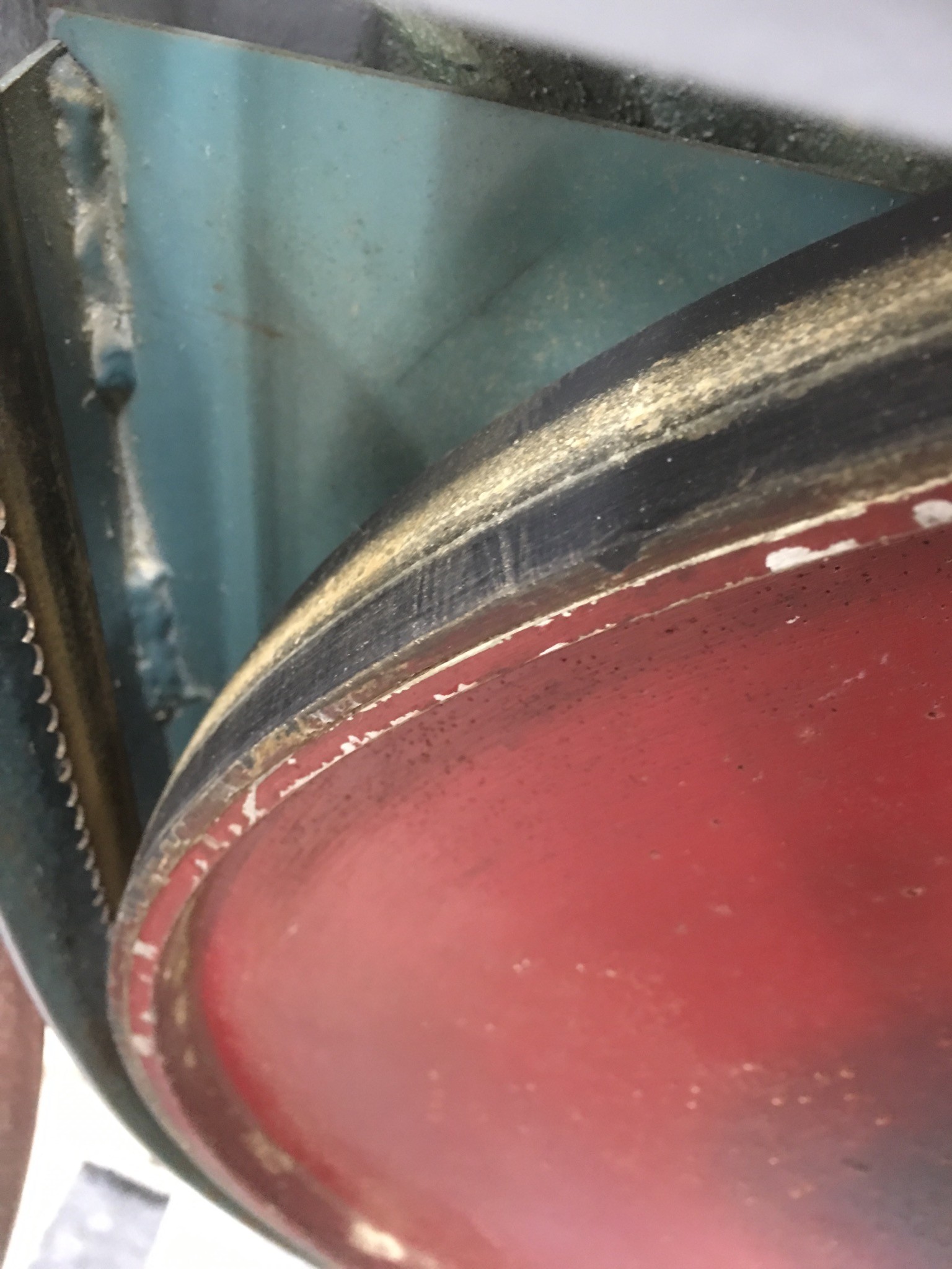

Slitbanorna på hjulen. Gummit bör se friskt ut. Skall vara bomberade. Kan slitas ut om sågen är felinställd.

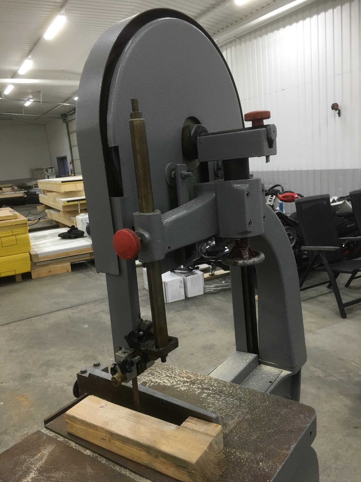

Tyvärr så hade mannen målat om sågen och visste inte vad det var för fabrikat på sågen, men det kanske någon här vet? Jag har sett i oändligt många trådar att byggahus är en jäkligt bra plats att få tips och info.
SKA NÄMNAS att såghöjden var närmare 250mm än 300.

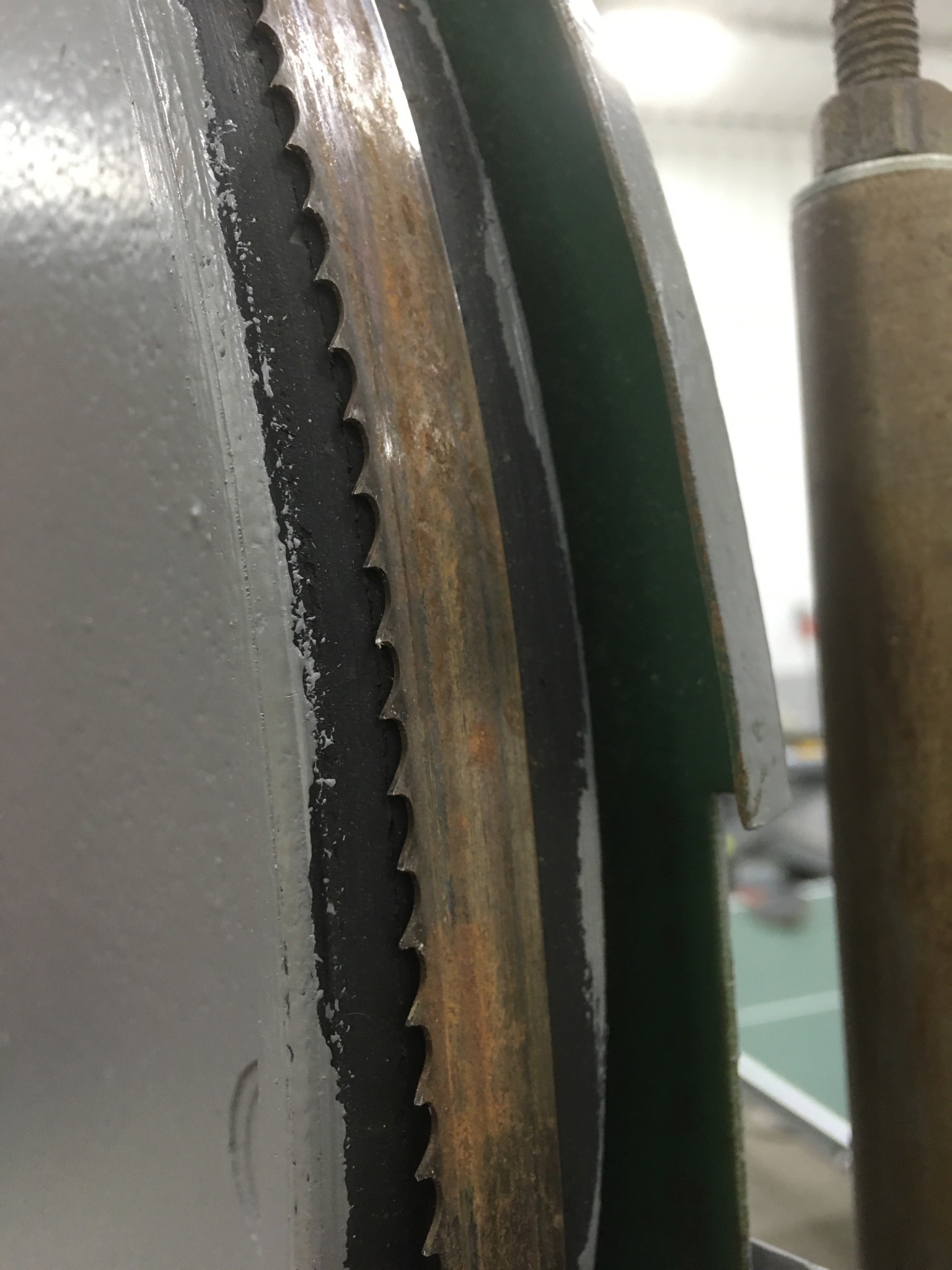

Sådärja. Om vi börjar med gummit på hjulen så känns det spontant ok? Ser inte direkt trasigt ut eller?

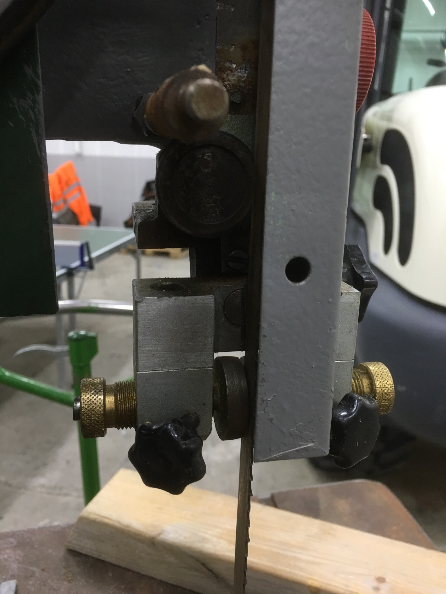

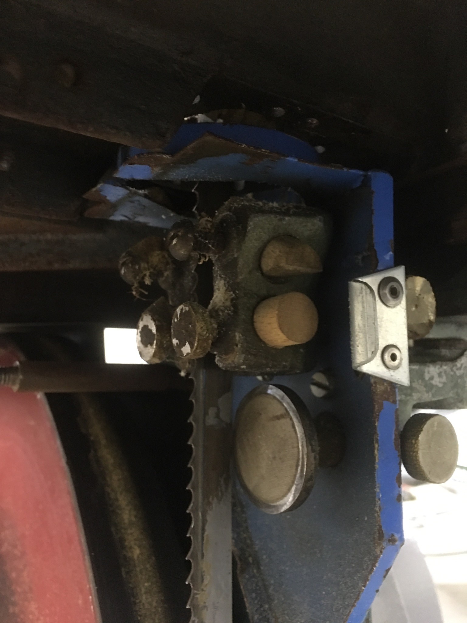

Klingledaren var en delad historia. Uppe verkar det inte alls dåligt men den nedre verkar ju vara någon hemmasnickrad habrovink med rundstav bland annat, ska man passa sig?

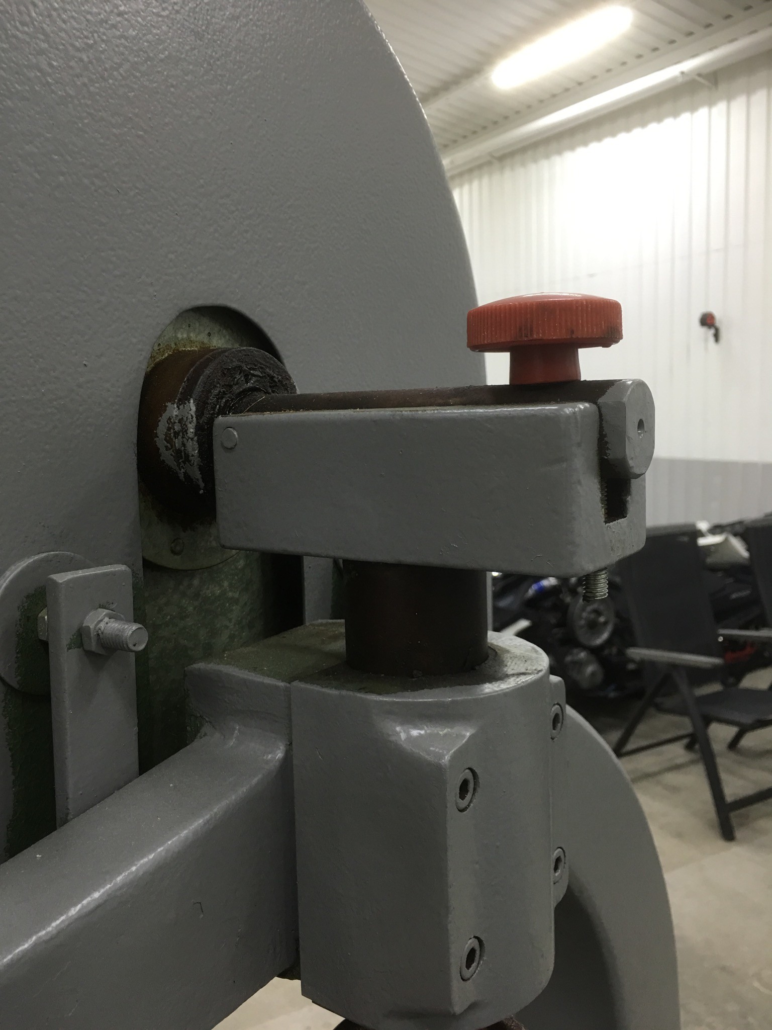

Lägger till några fler bilder nedan om någon kan säga ngt om den? Lägger också upp en filmsnutt när den går.

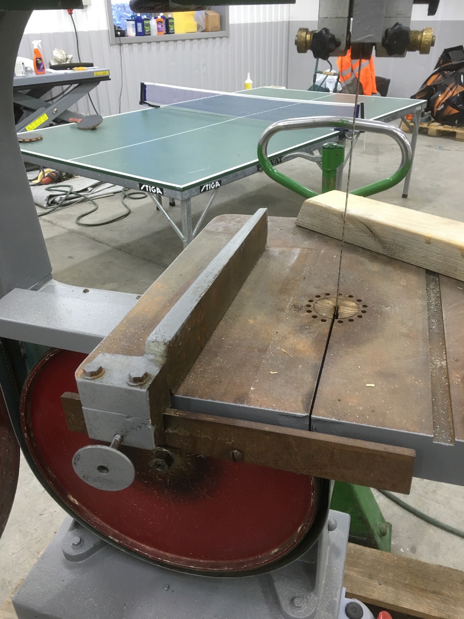

anhållet var stadigt men verkar inte kunna ställa in för blade drifting.

Är den inte lite lik en ejca?
Ja jag skulle också säga att det är en Ejca.
Såvitt jag kan se så verkar den ju vara i hyggligt skick men litet småreparationer får man alltid räkna med på en gammal maskin. Såna här äldre maskiner går ju att reparera nästan vad som än är dåligt.
Om storleken och priset är rätt tycker jag att du skall köpa den.

Jag är av åsikten att det är endast att maskera att något är fel med sågen. Sådant ska inte behövas på en bandsåg som funkar korrekt. Jag hade det problemet först och det var att bomberingen var dålig och gammal, det är den fortfarande men jag fick det tillräckligt bra. Och hjulen så var inte "coplanar" som det heter. Nu skär den rakt och drifting är ett minne blott.norrbottenssnickaren skrev:

Jaha okok. Trodde alla anslag gick att justera mer eller mindre. Bra att veta
