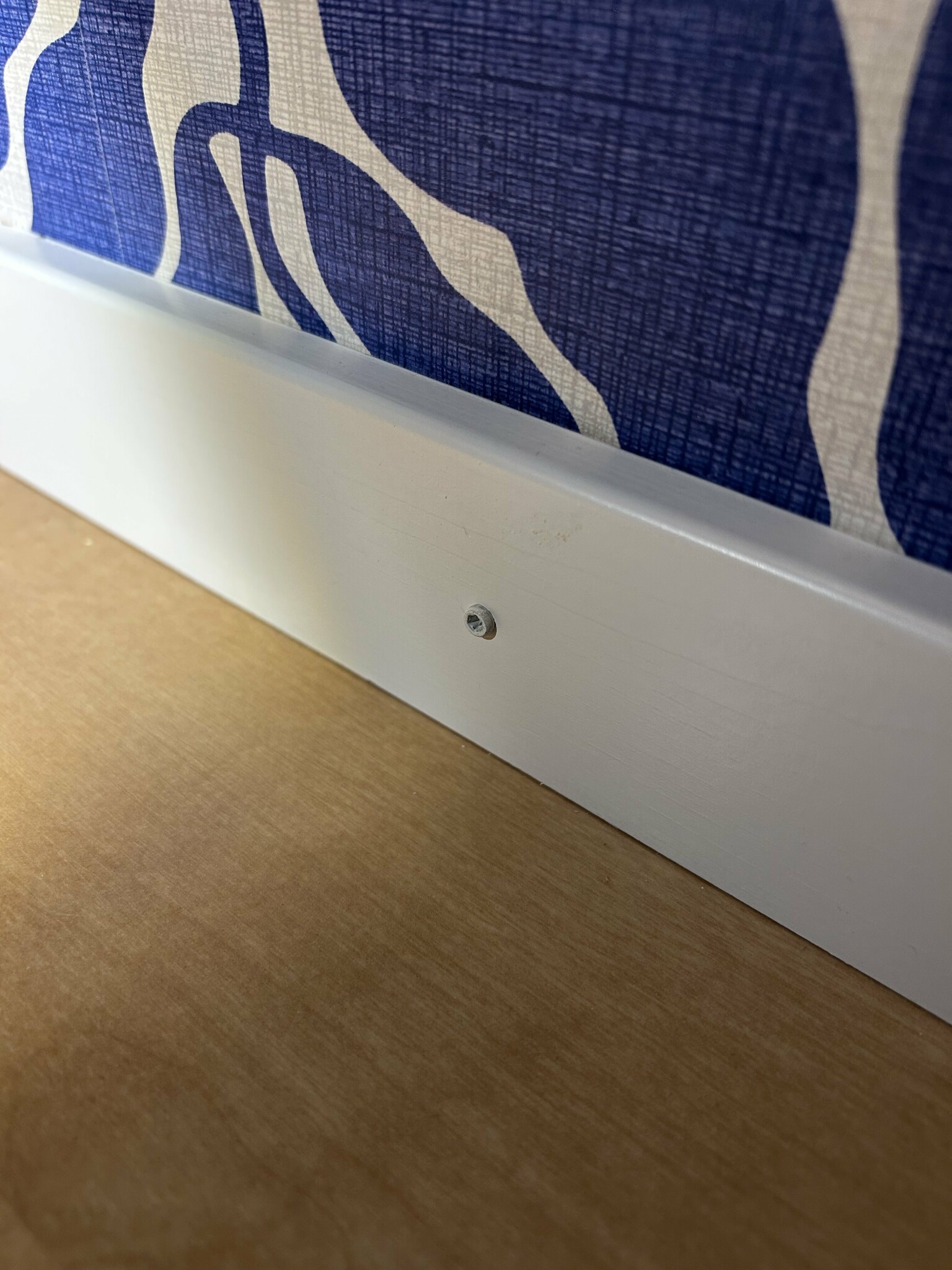

Har valt att skruva golvsocklarna eftersom jag planerar att byta golv relativt snart och vill då kunna demontera dem snyggt. Undrar dock hur långt in jag ska dra skruvskallarna? Ska jag försänka dem helt?
Vägg med blått och vitt mönstrat tapet nära ett golvsockel med en skruv, där skallen sticker ut något.

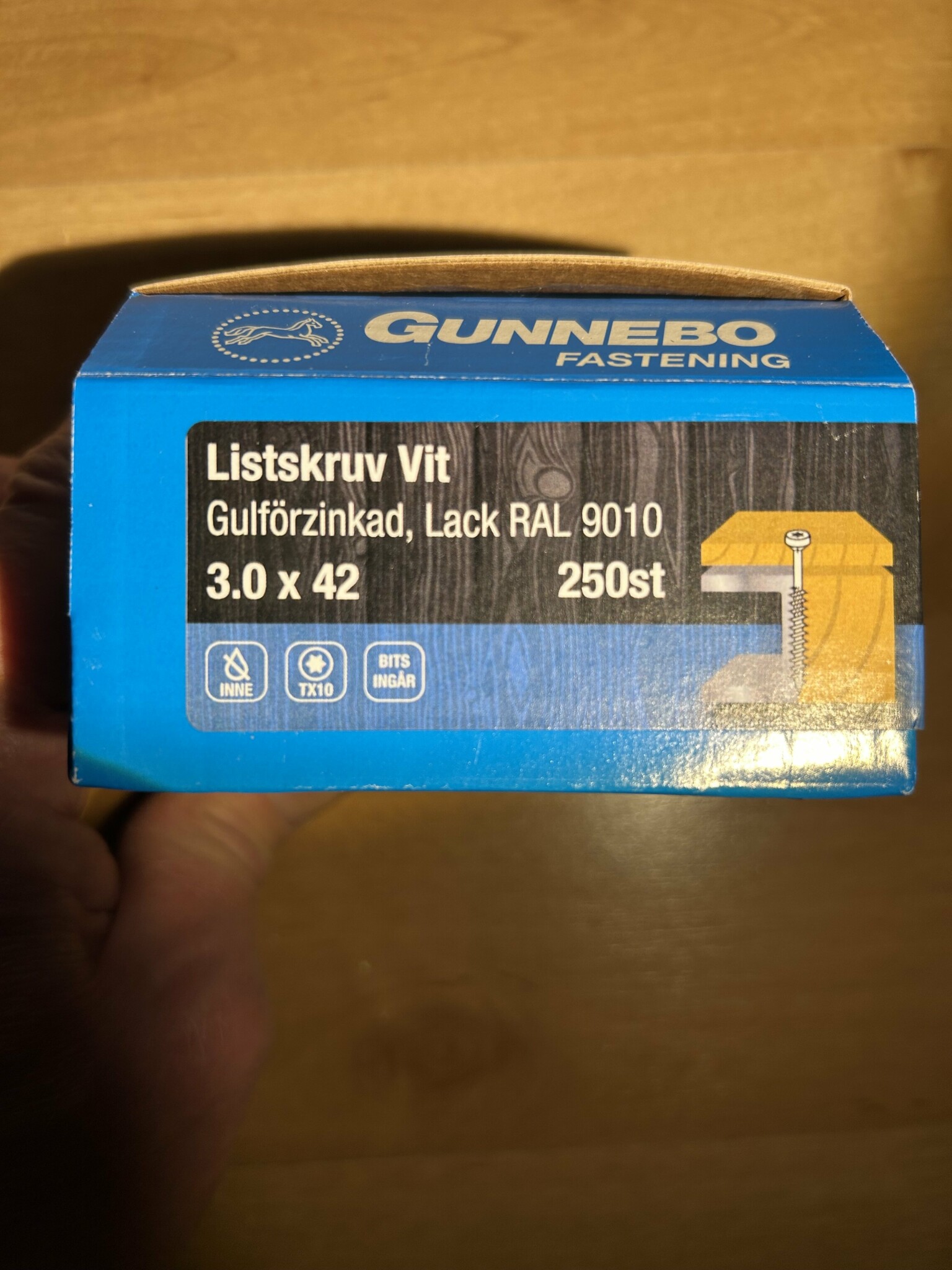

Förpackning med vita listskruvar, gulförzinkad, storlek 3.0 x 42 mm, 250 stycken, från märket Gunnebo Fastening.

Det finns ganska många sorters listskruv. Jag gillar Grabbers listskruv med toppfräs https://www.grabber.se/skruvarinfastning/LTX48VITC
Den fungerar även hårda träslag som ek liksom mjuk furu och gran. Risken för sprickor och flisor är minimal. Går i princip att dra skruven genom listen.
Finns risk att spräcka listen med ett koniskt huvud.
Och, ja huvudet bör inte sticka upp.

Om jag snart ska ta bort listerna för golvbyte skulle jag lämna dem som på bilden tills golvet är bytt.
