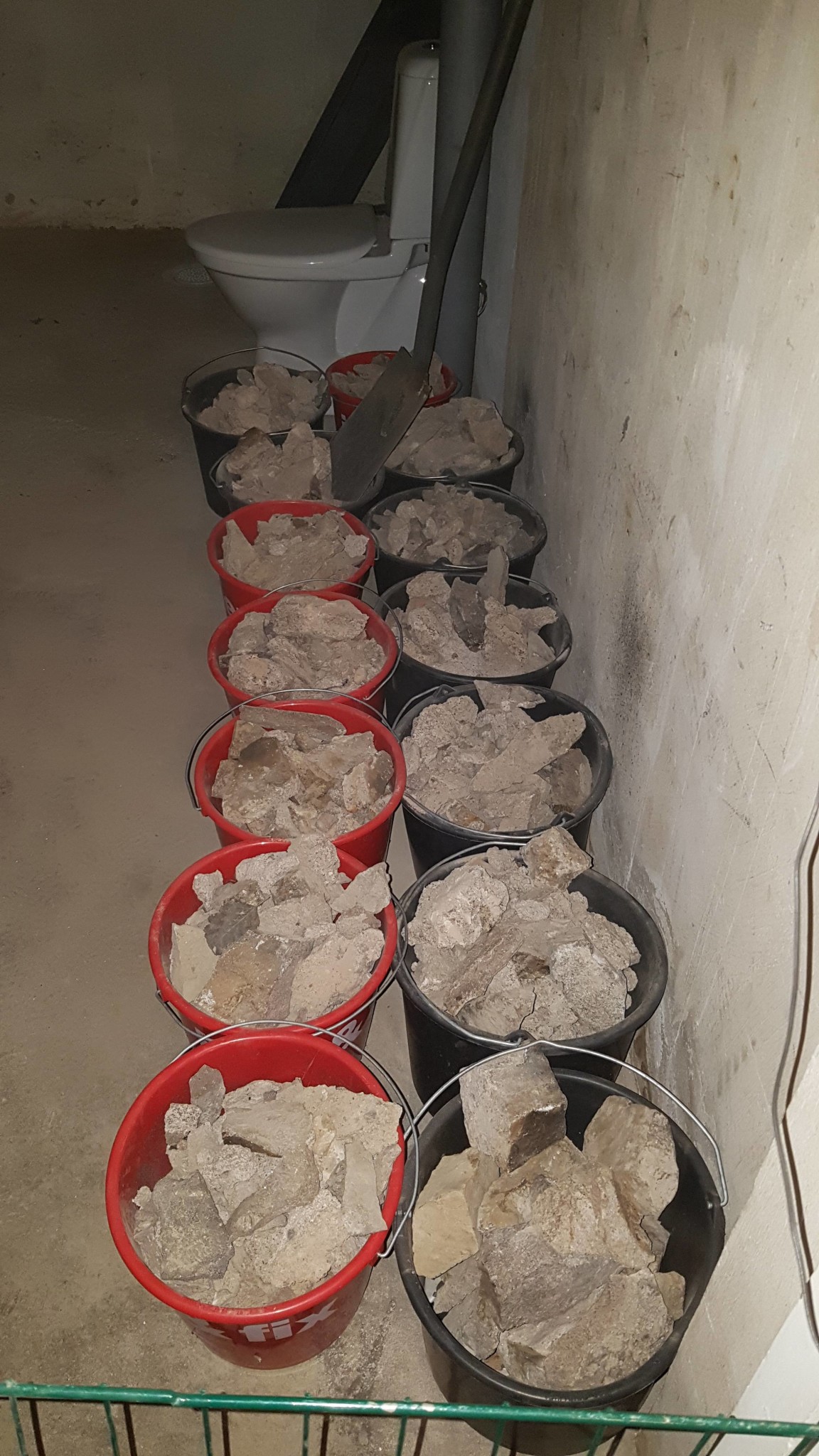

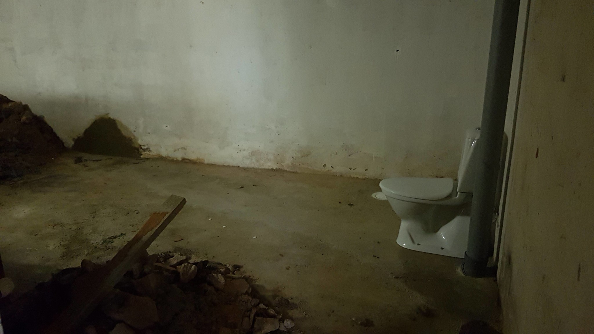

Sådärja! 3 m golv uppbilat, hål i grunden ut och DÄR satt rotpaketet... var nästan ett under att ens vatten hade lyckats passera där. Nu har jag PVC från taket under toastolen och ut till brunnen, fixade samtidigt till en toastol och en golvbrunn när ändå golvet var öppet. Golvet är gjutet nu och bara en massa skitskrot att bära ut. Har haft hantverkare till allt utom att jag kånkar ut skrotet och har köpt toastolen själv. Nu är det bara att invänta fakturan
Men som mbense skrev, det är väldigt skönt att veta att allt funkar nu!
