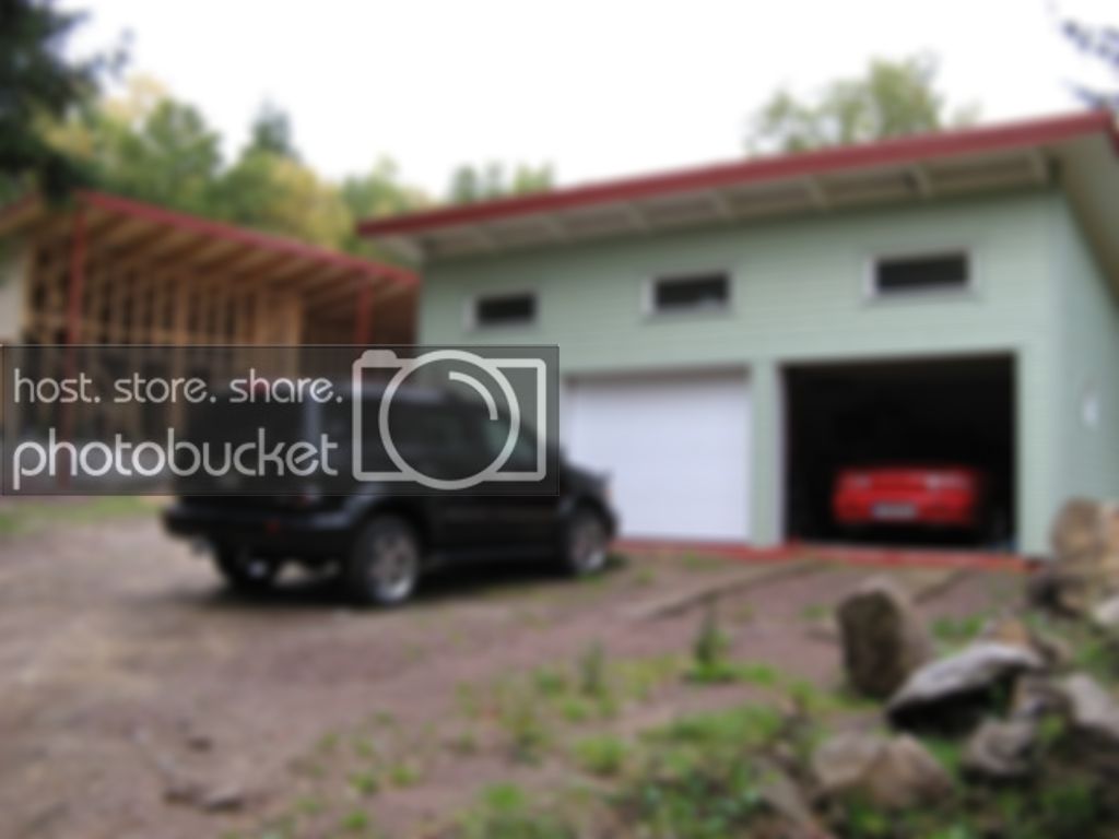

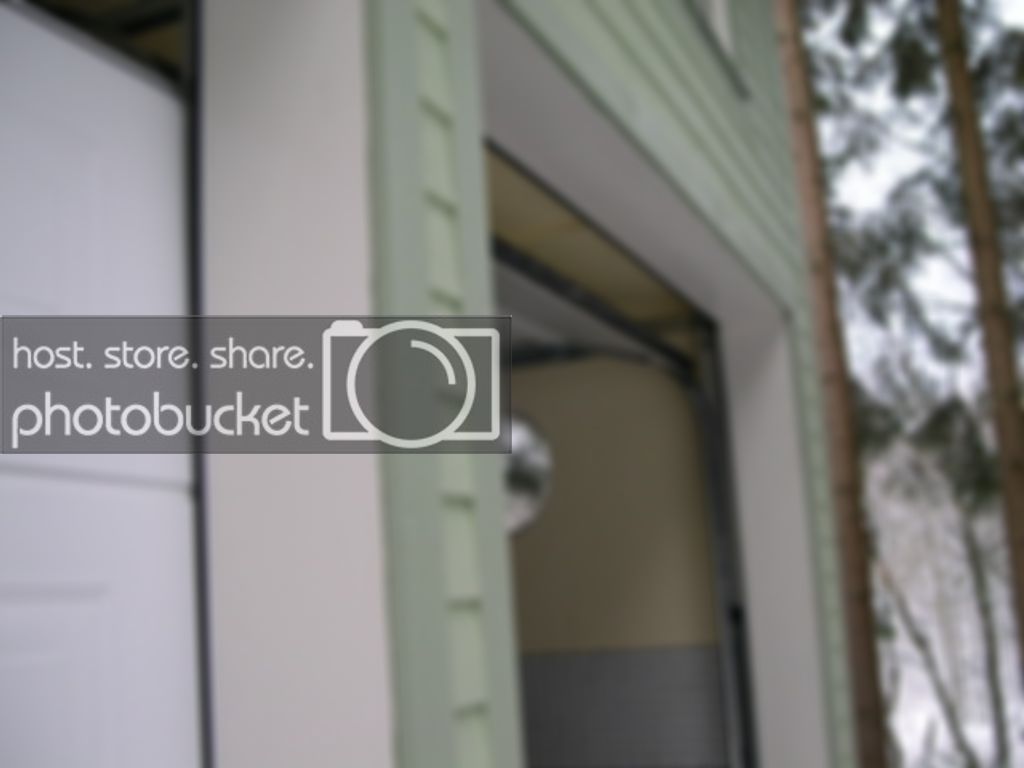

Här är 2 monterade Hörman portar, inga problem med monteringen, men man bör nog ha en bruksanvisning, då det ingår en hel del beslag. Kommer i en låda, ca 50X50 cm och portens längd
Fina bilder!saturnus skrev:
