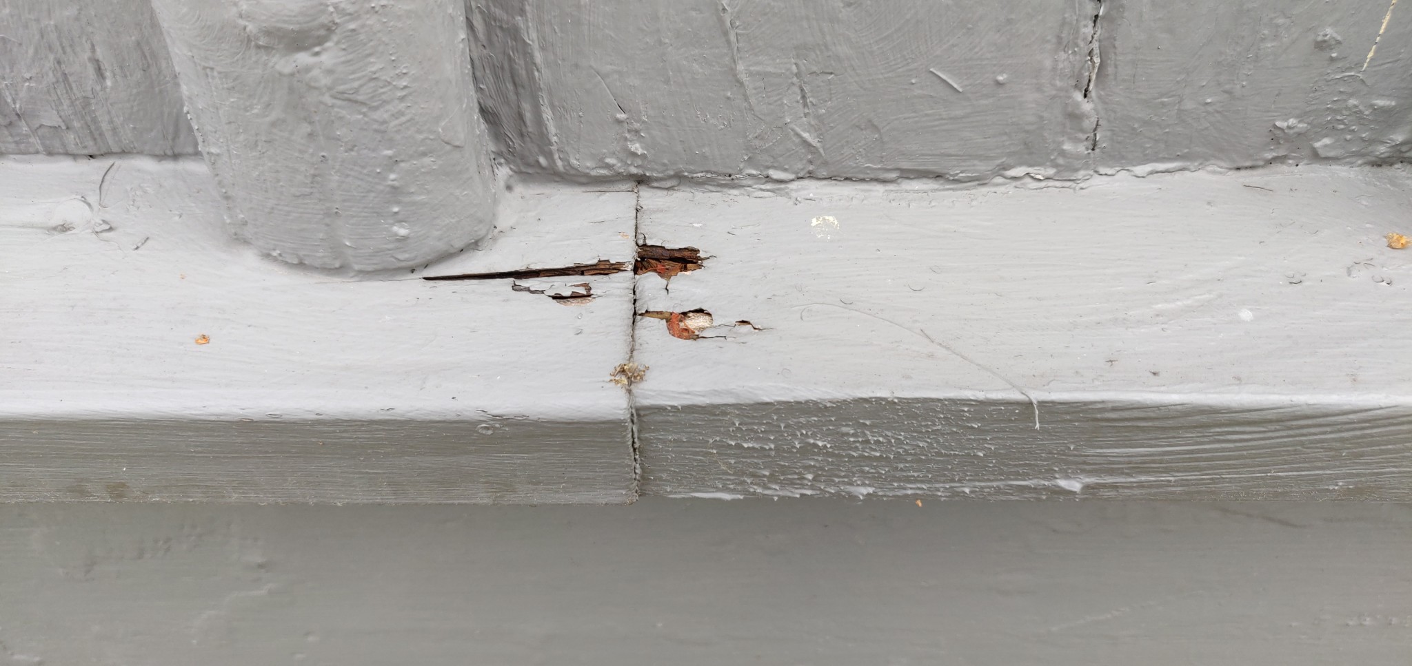

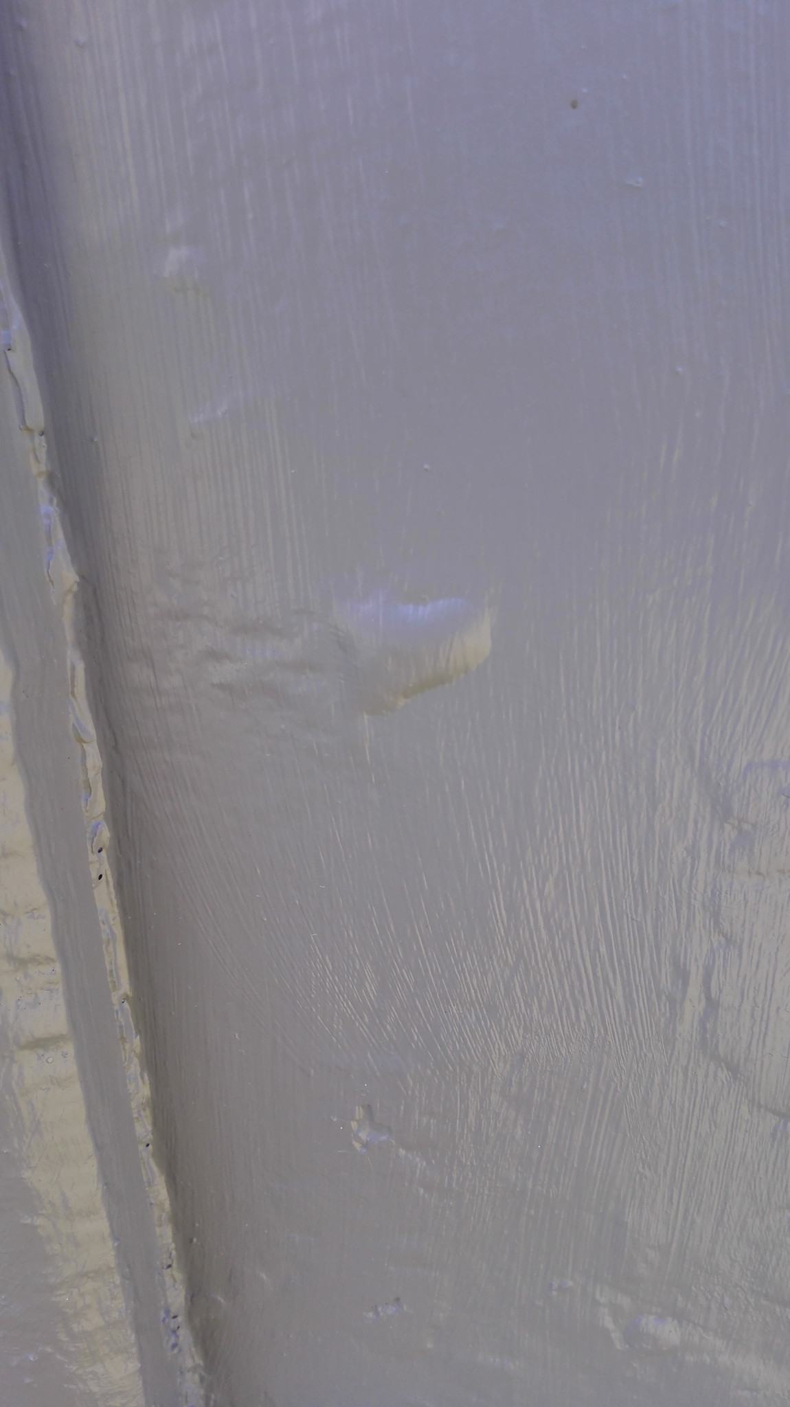

Sommaren 2015 anlitade jag en firma för att måla om ett hus.

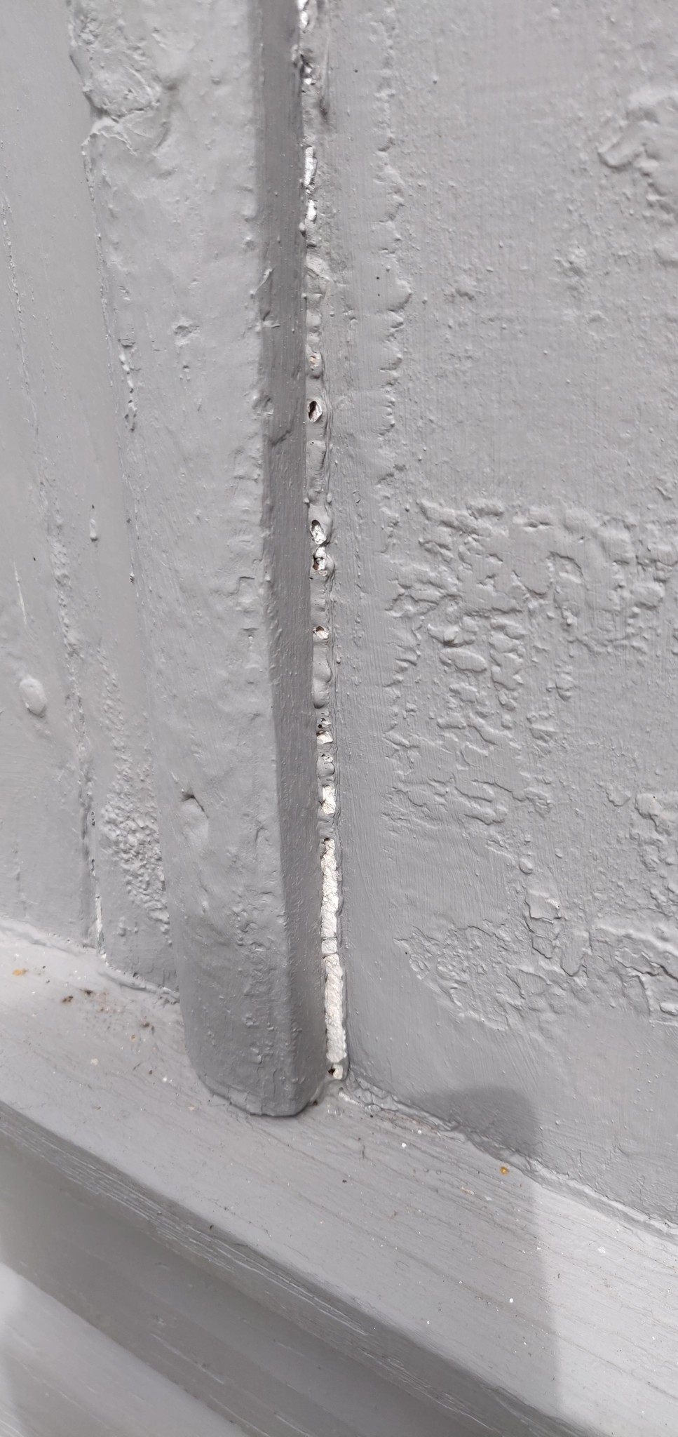

Nu har grundfärgen kommit fram i skarvar och en vägg är full med blåsor. På ett ställe där de har bytt brädor (en skarv) kan de omöjligt ha oljat/grundat innan de satte dit brädorna. Eller ska man räkna med att det ruttnar efter endast 4 år?
Är det här något man får räkna med med dagens miljövänliga färger? Jag tycker det här känns som ett hafsjobb under den perioden när det var högt rotavdrag och alla skulle tjäna så mycket som möjligt.

Blåsorna är svårt att avgöra vad det beror. Av att se ett foto. Kan vara linolja i botten. Tyvär rör trä på sig.

Var det varmt när dom målade?
Fick sådana blåsor när jag målade söder väggen när det va varmt

Väggen ligger i väster så det är kvällssol så det borde inte ha varit så varmt.

Hmm, misstänker gammal oljefärg under som inte skrapats bort ordentligt. Blir aldrig bra då.

Dem där blåsan är en typisk så som det blir med akrylat på gammal alkyd eller linoljefärg

Det där är inga fuktblåsor, blir sådana blåsor när man målar på gammal fasad med linoljefärg.
Även vattbrädan verkar ha fått rötskador.
Så dessvärre, helt felaktigt val av färg på en gammal fasad.
Och dom där partierna där grundfärgen syns är resultatet av att panelen utvidgar sig i värmen, rör sig fram och tillbaka pga värmeutvidgning i panelen

Dom brädorna som bytats är grundad panel från fabrik sen målade på plats? Eller målarna har medvetet valt att grunda med vit kulör?
För bästa resultat ska brädorna målas nere 1ggr och sen 1ggr uppe (samma kulör givetvis) för att när väl träet rör på sig ska de inte lysa igenom en annan kulör som hos dig nu. Sen va nog din fasad i bedrövligt skick redan innan målarna körde igång misstänker jag? Man kan ju se på bilderna hur någon skrapat av gammal färg på bräderna och inte riktigt fått me sig allt. Orimligt arbete att ens skrapa ner färg brädor på en fasad såvida de inte skulle gälla 1-2st. Lättare och bäst resultat att byta.
