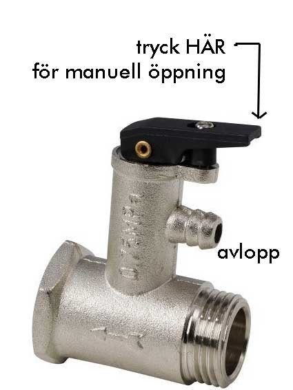

Jag har en liten varmvattenberedare från Biltema. Den gör sitt jobb för det bruket jag har, men jag kommer inte överens med säkerhetsventilen som medföljde ( se denna länk: http://www.biltema.se/sv/Bygg/VVS/Varmvattenberedare/Sakerhetsventil-2000023738/ )
Jag tror att om man tar bort en liten skruv på den svarta plastarmen så ska man genom det lilla röret kunna tömma varmvattenberedaren - det kunde man inte, det kom knappt något vatten och jag var tvungen att skruva bort hela kopplingen för att tömma den. Ska man inte kunna tömma på detta sätt, är det bara en ventil som öppnar om det blir övertryck ?
Jag funderar på att strunta i denna och göra en avtappningsventil "med kopplingar och en ballofix" istället. Dumt eller smart ? Oftast slår vi av den när vi duschat och slår på den en halvtimme innan nästa dusch, så den står inte på konstant oftast. Varför gör vi så ? Jag tror att man sparar ström och varmvattenberedarens livslängd på det...

Du ska absolut inte ha en varmvattenberedare utan säkerhetsventil. De kan explodera väldigt spektakulärt om det går riktigt fel. Visserligen kräver det flera andra fel. Men konsekvenserna är stora.

Jo. Tittar du på avsnittet du länkar till så inser du att både termosäkring och termostaten fick manipuleras. Men man ska absolut ha en övertrycksventil.
Vek du upp den svarta armen 90° efter att lossat skruven?

För att verkligen tömma systemet och inte bara släppa ut övertrycket (över atmosfärstrycket) så måste det kunna komma in luft i systemet.
Luften kommer in i systemet antingen genom att det är tillräckligt stort hål där man tappar ut vattnet så att luft samtidigt kan komma in eller så öppnar man en/flera kranar i andra delar av systemet.

Japp, jag vek upp armen och öppnade både kranen och inkommande vatten - samma öppningar som sedan tömde den när jag tog bort ventilen.
Det verkar alltså också vara någon backventilsfunktion i den, för annars skulle vattnet ju ha runnit ut vid inkommande vattenanslutningen. Det hela är tämligen enkelt draget. Från en vattenpost leds kallvattenet via en slang till "dasset" där slangen går över i kopparrör och delningar, som via kopplingar går upp till säkerhetsventilen, och sedan ut igen efter beredaren till en dusch utomhus. Där slangen övergår till kopparrör har jag en ballofix för att stänga av så inte vattnet i huset rinner ut igen om jag tar bort slangen - och den var givetvis också öppen när jag skulle tömma.
Dels är ju hålet i den pyttelitet, så där kommer det nog inte in mycket luft när man ska tömma den, men jag funderar nu på om den är sönder kanske - kan de gå sönder ? Vad "händer i den" när det blir övertryck ? Jag antar att övertrycket flyttar någon del i den så vattenet kan rinna ut, den delen kan ju ha fastnat och därför kan man inte tömma ? (Och då skulle den inte heller fungera vid övertrycket antar jag...)

Man ska väl inte behöva lossa någon skruv för att öppna ventilen? Ta bort den och sätt dit en 'märkesventil' istället.
En backventil ska det finnas. Annars trycks varmvatten bakvägen ut i tappvattnet när det värms upp och expanderar.

Jag fattar inte riktigt hur andra ska anslutas... Det finns ju många som ser ut såhär: https://www.rinkabyror.se/artikel/sakerhetsventil-6-kg/
Men den har ju bara 2 anslutningar - var ska avtappningen ske och expansionen om det blir övertryck ? Ska denna kanske monteras på en T-koppling och är bara själva avtappningen ? Men då får man ju ingen backventil...

Kentha: Den första du länkar till är en ren övertrycks ventil. Det monteras på en avgrenande och släpper igenom vatten om trycket blir för högt. Den andra har flera funktioner i en enhet som passar direkt på beredaren i allmänhet.
Den har:
Avstängningsventil
Backventil på ingående vatten
Övertrycksventil
blandningsventil
Så det är inte en dum pryl.

Jag säger att du ska lyfta/vika upp armen 90°, anledningarna är följande:
- Om man ska trycka så är det nästan hälften så lång "hävarm" på "tryck"sidan jämfört med den sida som då lyfts upp.
- Det åtgår ganska stor kraft för att lyfta ventilkäglan, med andra ord så måste man trycka hårdare å hårdare ju lägre tryck det blir i ledningen.
- En säkerhetsventil brukar man kunna ställa i öppet läge för att slippa stå och hålla upp säkerhetsventilen medan anläggningen töms.
- Nedre vänstra hörnet på manöverarmen är lite avrundat för att det ska gå lätt att vinkla över manöverarmen mellan öppet/stängt läge
- Manöverarmen är tjockare vänster om ventilspindelns fästpunt än under fästpunkten.
