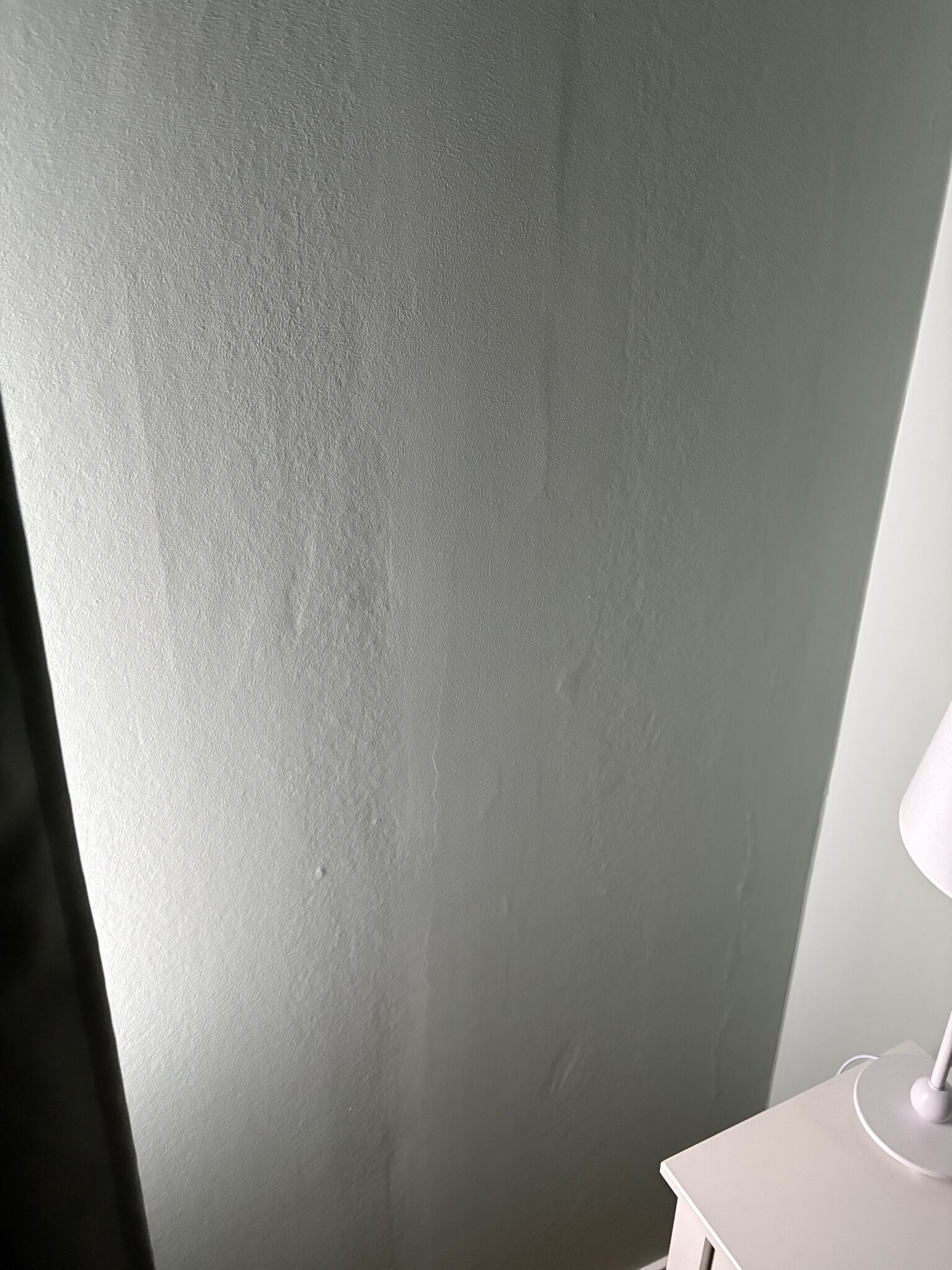

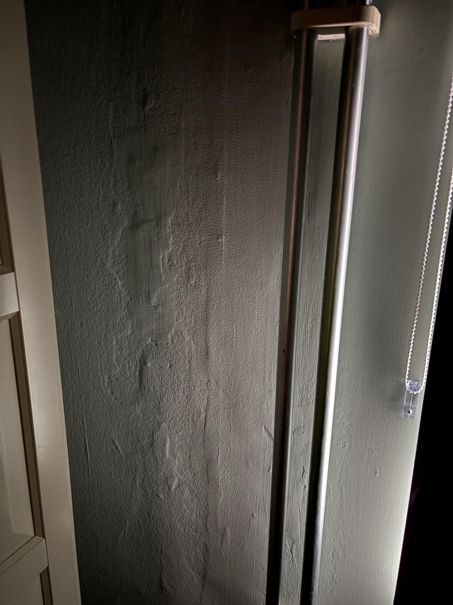

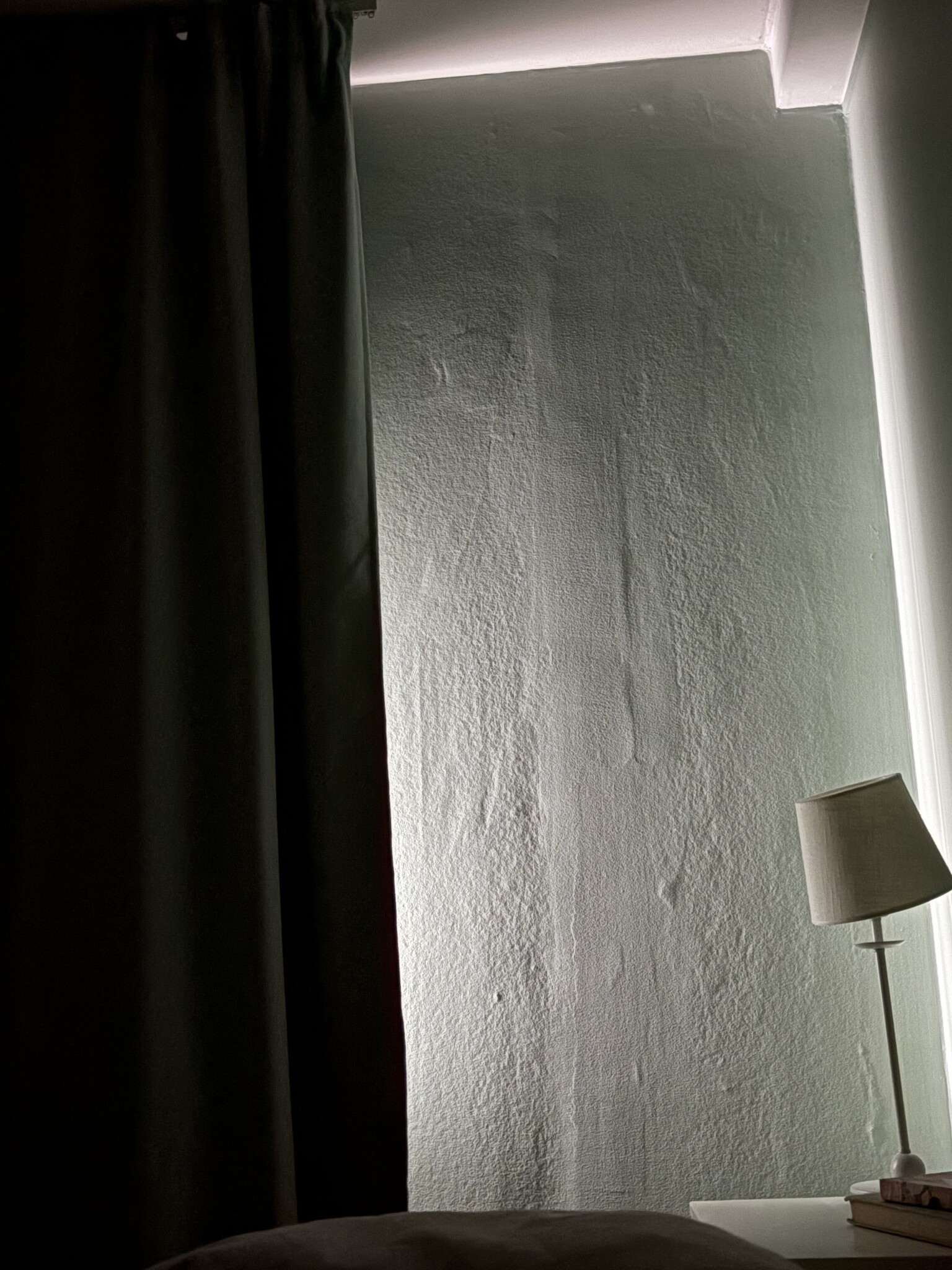

Hade professionella målare över här i augusti som målade om våra rum. Men nu når ljuset ligger på annorlunda ser jag ju att det är alldeles bubbligt och fult.
Ska det verkligen se ut såhär?
Vad ska jag göra? Kan man klaga ett halvår senare?

Är det gipsväggar?
A Arseface skrev:
Är det gipsväggar?
Ja, med tapet under. De tog inte bort tapeten utan målade över.
Vad har du beställt?
Har de ens slipat spacklet? Väldigt tråkigt att det är så illa men släpljus är inte förlåtande.

Att jag ville ha målade väggar och inte tapeterna som satt i lägenheten. Sen får ju dem avgöra vad som är bäst och ge en offert. Om det är att måla över tapet eller ta bort tapet och måla. Jag hade ju gått med på det som är bäst. Det är inte jag som är professionell målare 🙂.

Nej aldrig varit det ljusinsläppet. Men börjat med mörkläggningsgardin då ser man det på ett helt annat sätt när ljuset släpps in genom springorna.
