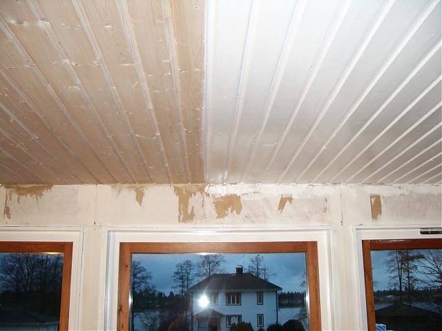

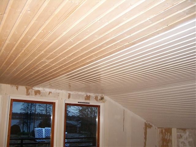

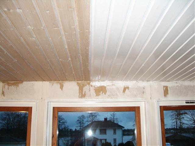

Färgen var slut!!! Blev lite skogstokig, fick köpa 6 enlitare istället. Får hämta dem ikväll, så det blir till att måla hela helgen.
Jo, givetvis.
Efter mycket prövande på hela nedervåningen så har jag kommit fram till följande, som oxå diskuteras i flera trådar här:
Det går absolut fortast, och sliter minst på mig som person att först rolla 3-4 plankor en viss längd, och sedan fixa till håligheterna mellan plankorna, och dra över hela brädorna med pensel.
I fallet som det var nu så var det precis lagom att ta tre plankor hela bredden i rummet med roller, och sedan gå över med pensel. På min nedervåning körde jag en 5-6 i bredd, men kanske bara 2-3 meter. Tar man mer med roller så hinner det torka innan jag hinner dit med pensel.
Första rummet jag målade körde jag enbart med pensel, det tog nog dubbelt så lång tid, och jag orkade hälten så många m2.
/ Fredrik
/ Fredrik

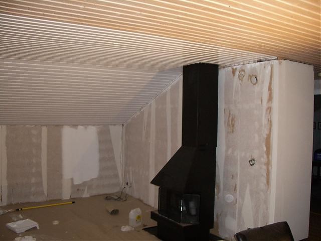

Jag överdriver nog stänkandet lite, nu har jag målat den 2:a tredjedelen oxå, tog det lite lugnare, stänkte lite mindre, men droppade mer från penseln istället..
Måla tak är inte kul, hoppas det är över efter helgen!
Sista tredjedelen uppgång till våning 2, där det är två våningar högt ca 15 m2, imorgon skall jag balansera på en ställning, och något annat jag får hitta på i trappan för att nå upp.
