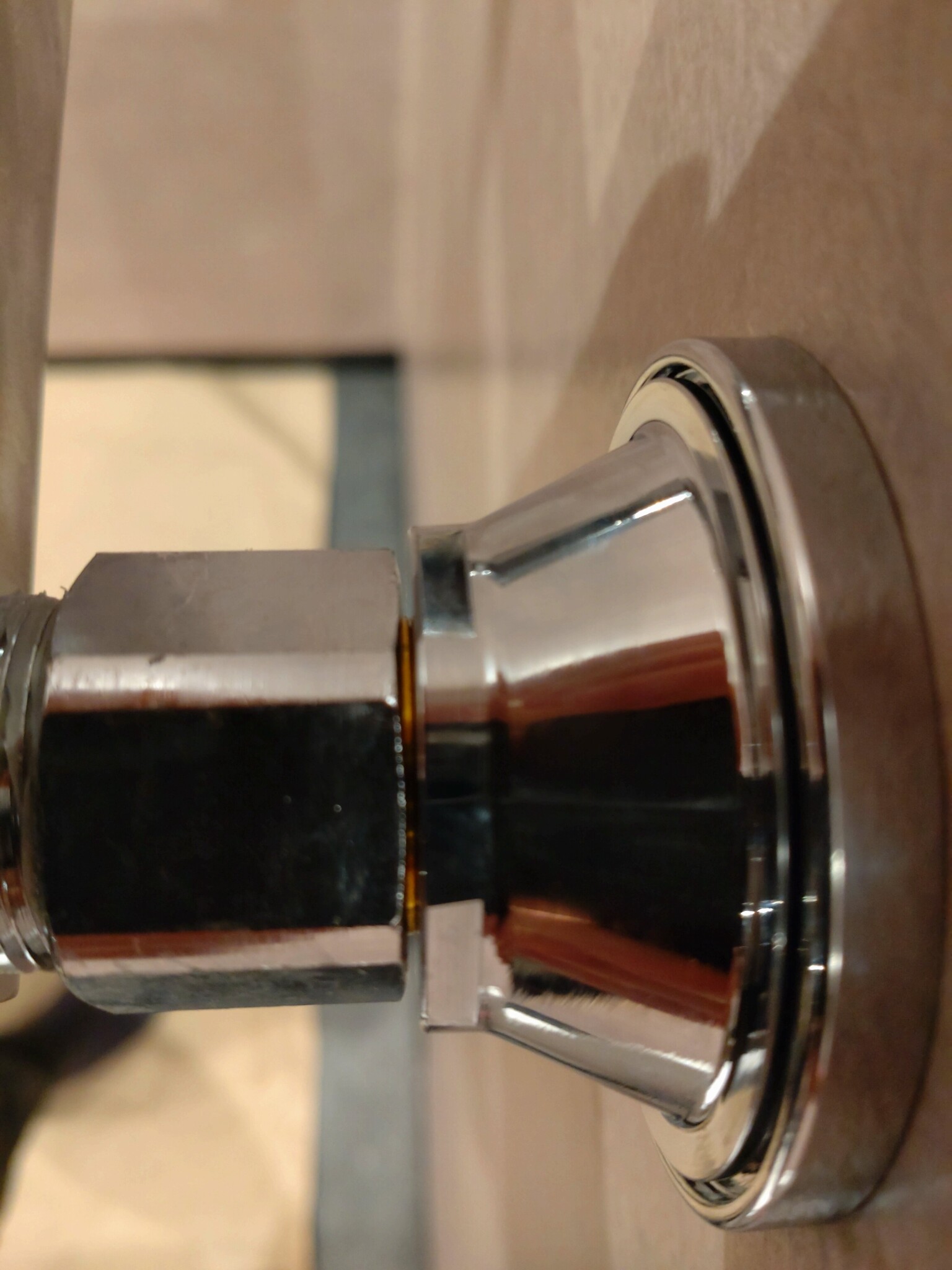

En fråga om montering av duschblandare mot vatette v6.
När blandaren är åtdragen är det en springa mellan mutter och vägg brickan, är det korrekt? Cc160 bladare, Gustavsberg blandare.
  • Duschblandare med gap mellan mutter och väggbricka, Vatette V6, Gustavsberg blandare monterad mot vägg.

Är den koniska delen inskruvad helt och bockfixturen kapad till rätt mått med avsett verktyg?
Ja det utgår jag ifrån, rörmokare från fima som gjort det.
Ja det är ju en lekande mutter som sitter mot blandaren, M26x1,5.
Den måste ju kunna rotera så en viss glipa blir det alltid i dessa fall.
JSten
Ok så då är allt som de ska. 👍
