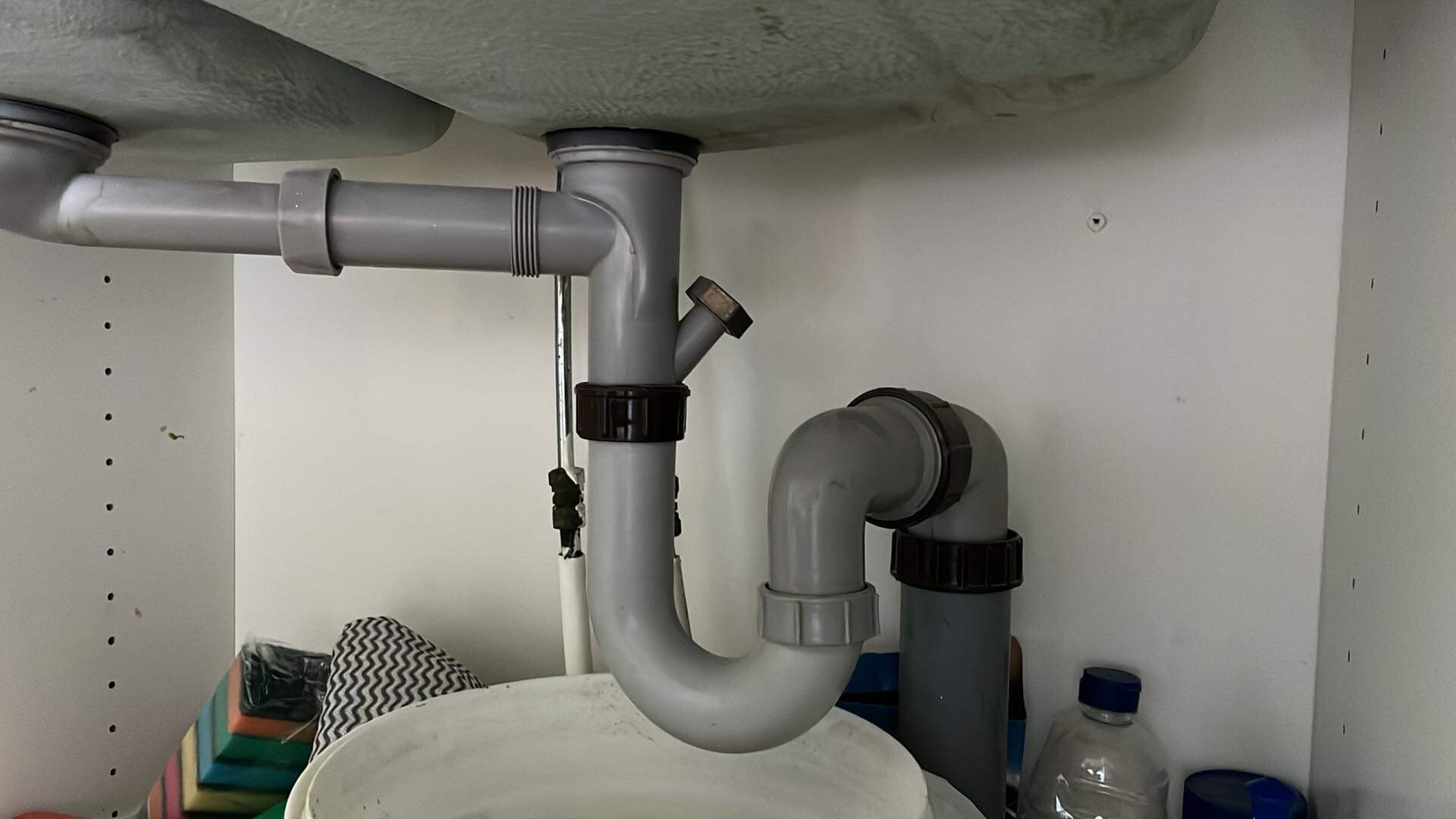

Nyinflyttade till huset. Tycker vattnet rinner av dåligt i köket. Testat ta isär allt och rengjort noga. Men min fråga, ska det se ut så här? Förklaringen kanske ligger i att vattnet rinner tillbaka och pga det så töms inte vasken helt?
  • Synlig vattenlås och rör under handfat med rengöringsmedel och skåpshylla.
Ser rätt ut.
Det kan vara stopp eller halvstopp i avloppet längre ned.
BirgitS

Tack för svaret!! Ja det känns ju rimligt då jag testat köra vatten fullt ös ner i en hink utan problem. Ska försöka lossa och kolla om de sitter ngt där.

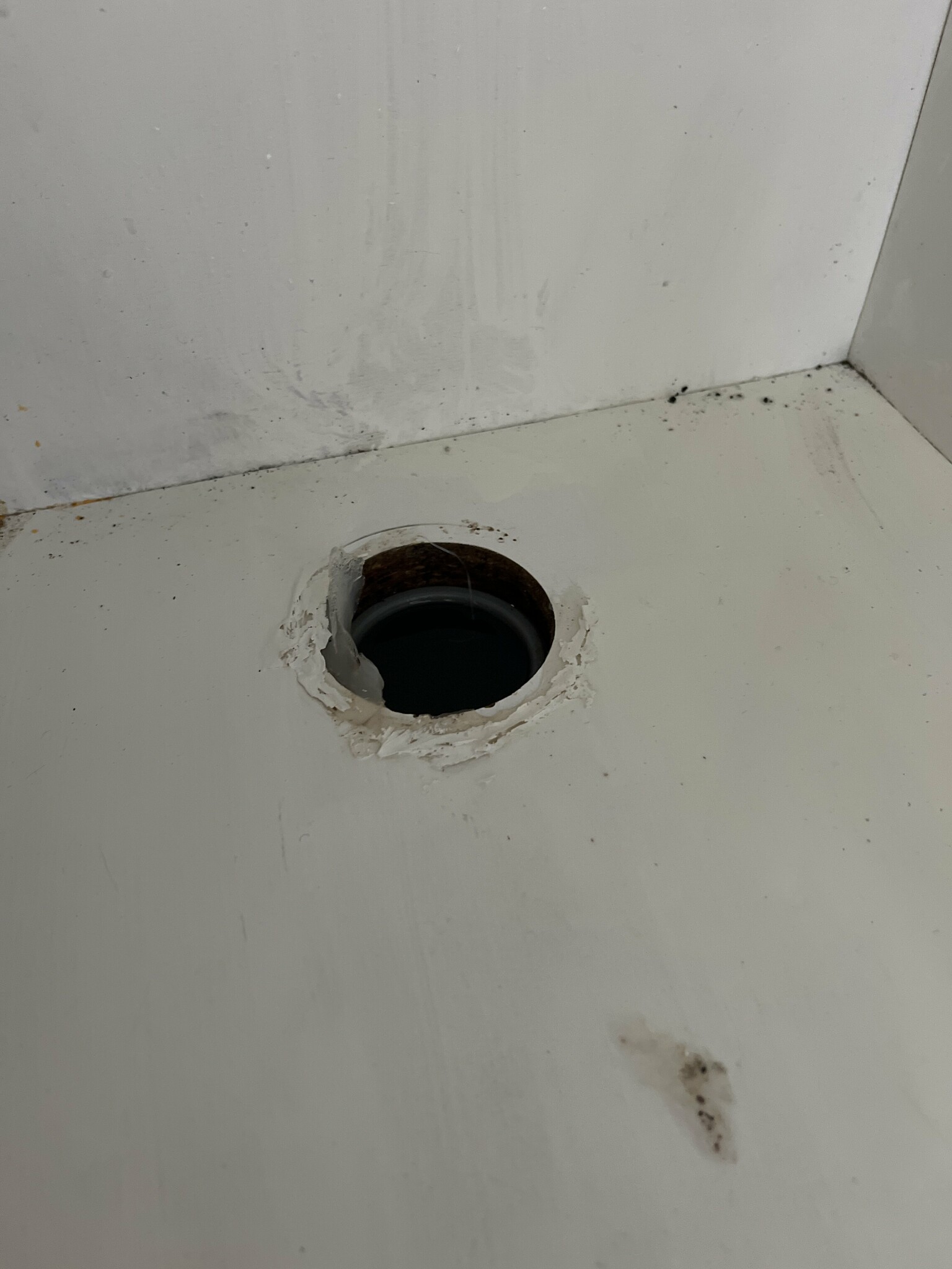

Helt klart stopp längre ner. Tagit bort alla rör (se bild). Testar köra lite kokande vatten och diskmedel, tror kan ha fått bort lite. Funderar på att köpa ett rensband och testa. Om det inte funkar antar jag att jag får kontakta en VVSare.

Är väl i princip rätt men tycker det borde funnits ett avskruvningsbart vattenlås för enklare tömning och rengöring (så skit fastnar där utan att åka längre ner o fastna). Har du provat med kemisk propplösare? Brukar funka rätt fint enligt min erfarenhet, i alla fall om det är fett som håller proppen.

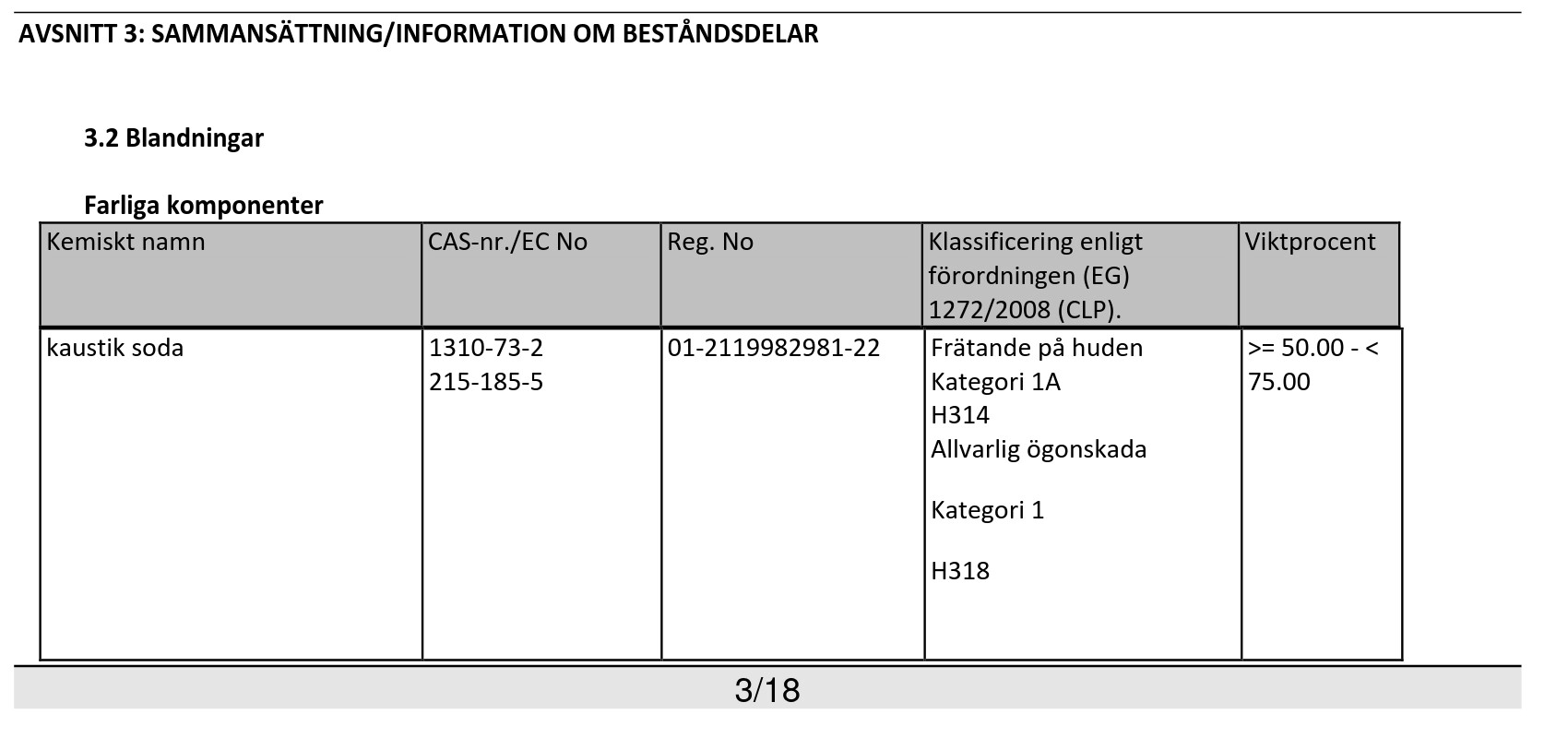

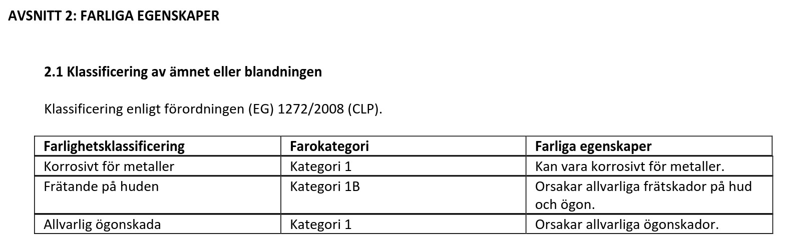

Pratar du den Mr Muscle som exempelvis Jula säljer är det ganska starka doningar då det är relativt högkoncentrerad natriumhydroxid. Från säkerhetsdatabladet.
Tabell om farliga egenskaper: korrosivitet, hud- och ögonskador enligt CLP-förordningen.
Ser ingen uppgift på koncentration på tuben men det är säkert samma. Att man skulle få frätskador direkt av produkten betvivlade jag aldrig utan det var just en fråga om det verkligen hänt att någon fått allvarlig frätskador som resultat av efterföljande mekaniskt avhjälpande. Tänker mig just att det både ska spolas samt att det antaget gått en stund innan någon VVSare dyker upp.
Säkerhetsdatablad, kaustik soda, farliga komponenter, CAS-nummer, regelnummer, klassificering, frätande, viktprocent.
