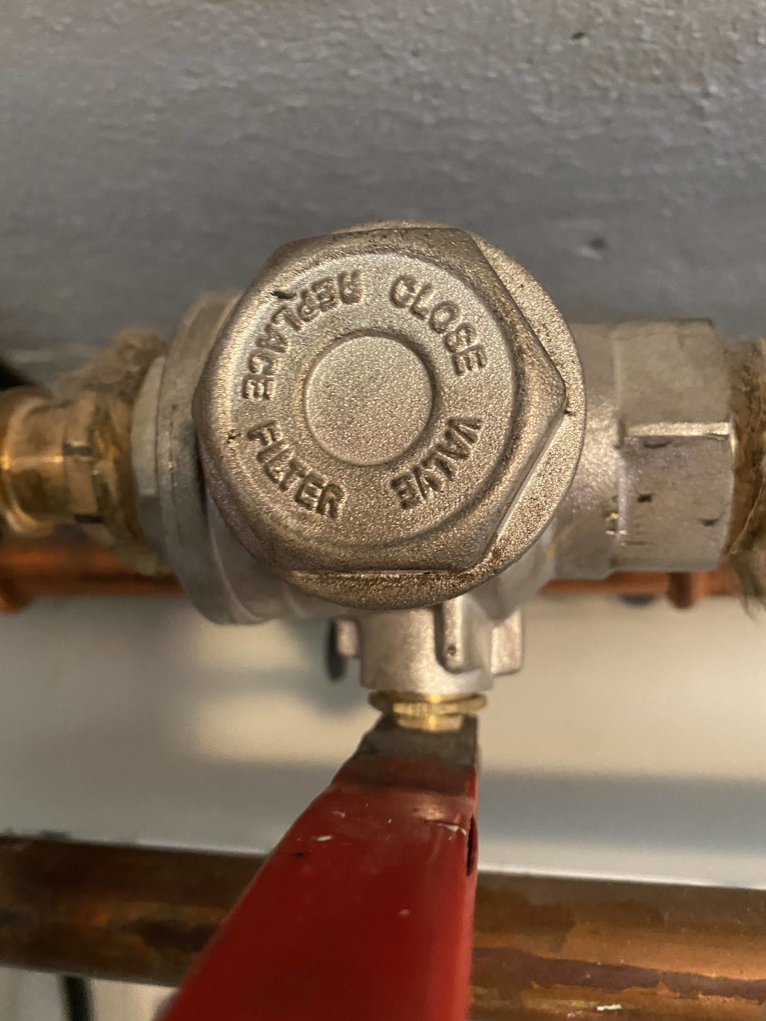

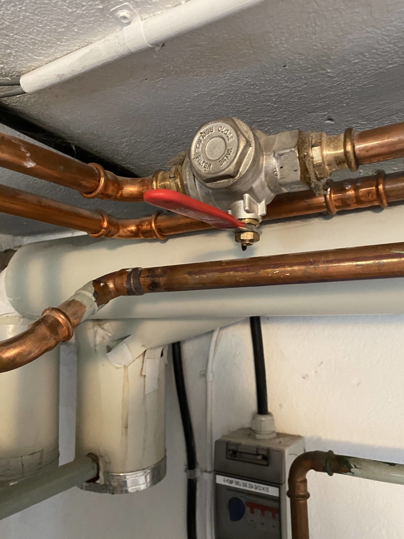

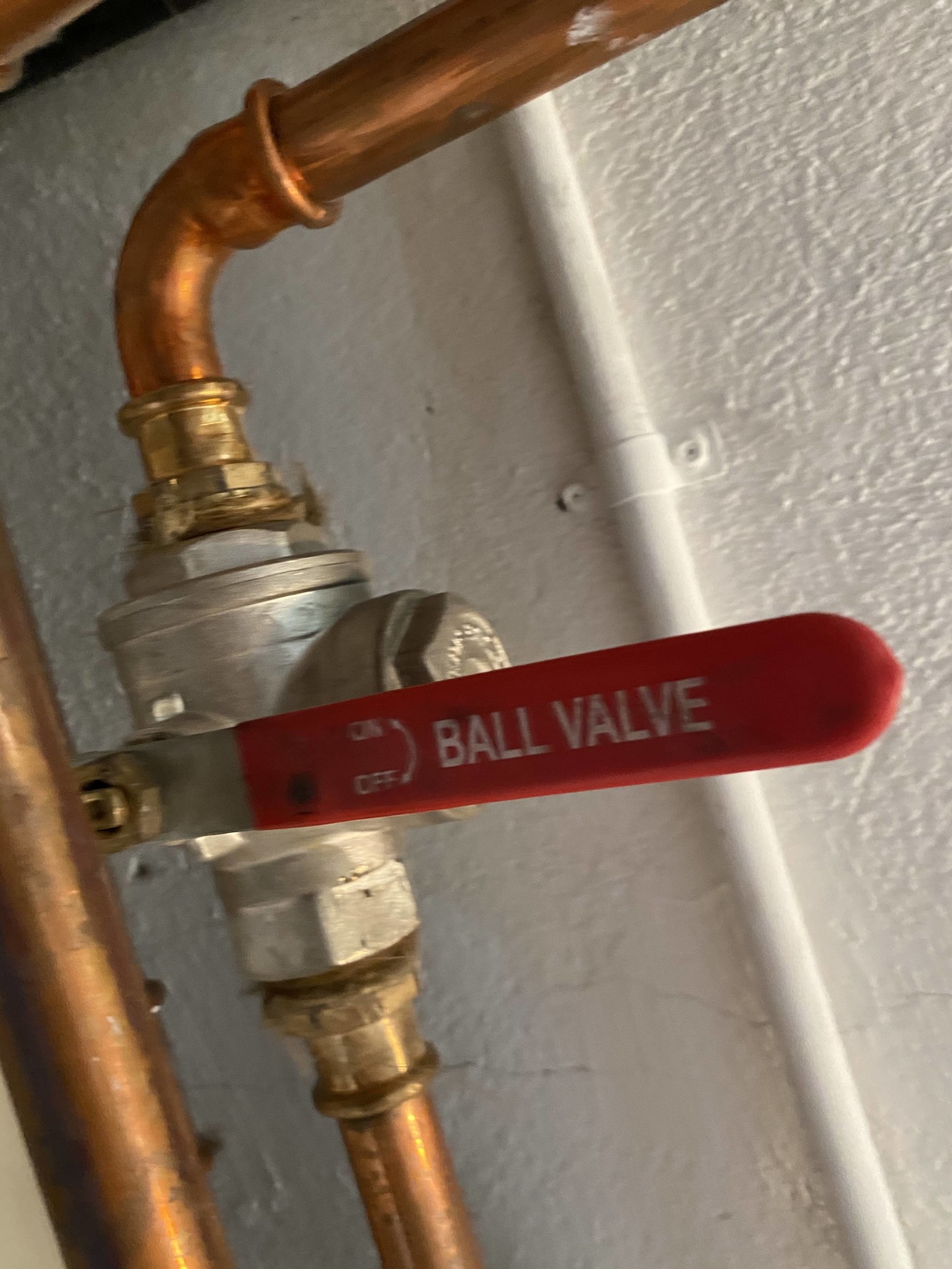

Vad är den här till? Den är kopplad till min IVT luft/vattenpump. Ska den vara i läget off eller on?

Ska man tro texten så stänger man den när man byter filter. F ö har jag ingen aning.

Vill du ha värme så lär den stå on.
De är ett smutsfilter

Tack för svar. Det luftfiltret behöver göras rent antar jag? Bara att stänga av och skruva där för att komma åt filtret?

Om integrerad cirkulationspump inbyggd med IVT värmepump då kan du stänga av huvudströmbrytare från värmepump innan stänger off på kulventil och sen sist ta ut mutter för att rengörs sil.
Lycka till.
