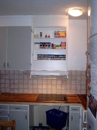

Hur behandlar man sjöstenskakel efter uppsättning? Försökte göra så rent som möjligt efter mig men tycker att det hela har en "cementdammig" touch. Går det att behandla med klinkerolja?
/me
På Kakelspecialistens (Globen) inrådan körde jag efter fogningen:
1. Syratvätt
2. Impregnering
3. Hårdvax
4. Flytande bonvax
Det blev blankt och snyggt. Iofs var detta ett hallgolv med sjösten.
Jo, det låter ju bra för golvet. Men för diskbänkskakel är jag lite tveksam, och framför allt blir jag trött, det verkar ju vara mycket arbete :D
/me
Bara att göra som snabela säger, samma sak gäller för all sjösten oavsett golv/vägg, dock flytande bonvax brukar man bara ha på golv...
