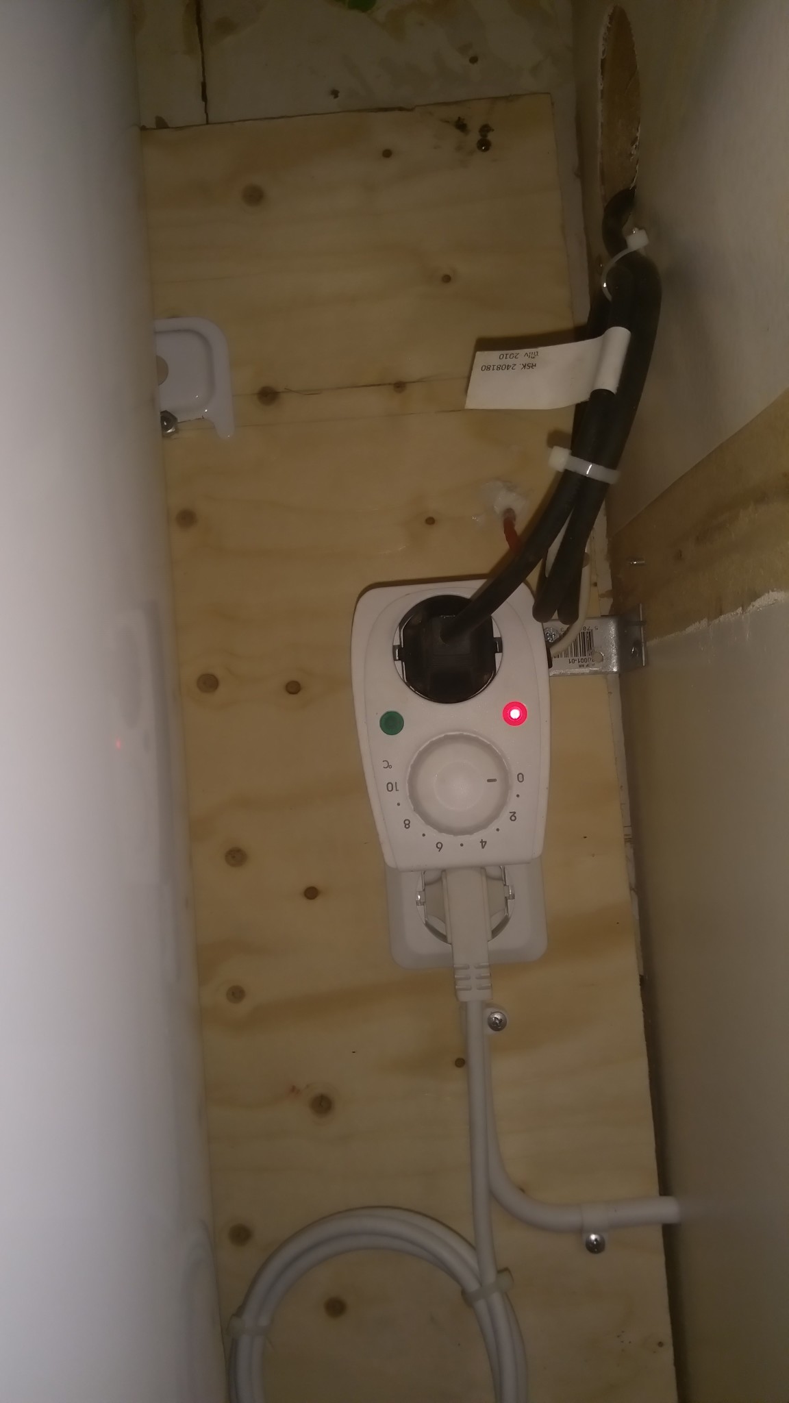

Timerkontakt monterad på vägg med påslagen röd lampa, köpt på Clas Ohlson.
S
Håller med. Du ska ha termostat även med självreglerande, annars värmer kabeln hela tiden. Självreglerande betyder att den ger mer eller mindre effekt, men den stänger inte automatiskt av vid tex +5° C. Se här för enkel förklaring:
Glöm inte jordfelsbrytare, du kan ha en sådan med stickkontakt som sitter före termostaten som syns i bild ovan.
