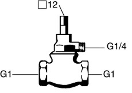

Toppentråd!Krilleman skrev:
Jag drog precis av den där tappen som sticker upp ur ventilen (se bild fyrkantstapp 12 mm) och måste byta ventil.
Grävde upp för att kunna stänga av med tång men nu är det vatten i hålet så får vänta med att byta. Vattnet är grundvatten för pumpen är avstängd.
Inför bytet så hittade jag den här tråden och tänkte fråga om benämningen G1 på bilden. Som jag förstår det är det ett gängmått. Men det sitter PEM in och ut från ventilen. Sitter slangen med nån skarvgäng i ventilen? Och borde jag köpa nåt mer inför bytet, typ nya plastgängor eller nåt? Och hur vanligt är det att något går sönder när man byter dom här ventilerna. Tänker mig att slangen kanske spricker eller nåt annat strul ställer till det.
Ursäkta nomenklaturen. /Novis

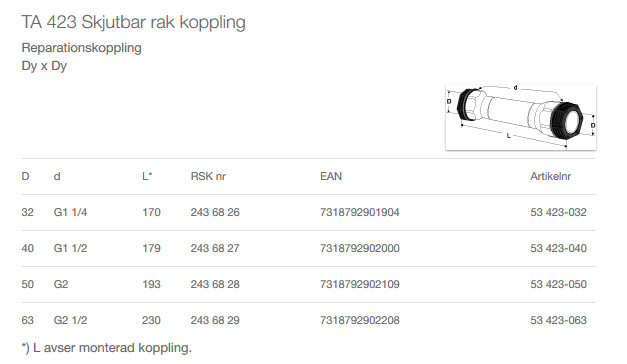

Nu har jag förstått hur PRK kopplingen fungerar.Krilleman skrev:
Jag föreställer mig nu att problemet kan bli att få slangen att ge med sig nere i hålet. Slangen låg ju lös när ventilen monterades och nu är det 1,2 meter lera ovanpå.
Finns det nåt fiffigt sätt att kapa slangen och ändå kunna montera röret? Kanske nån förlängare?
Jag undrar också om man bör byta klämringar i PRK. (nu kanske det inte är klämringar i alla PRK men i den videon jag tittade på hade prk en klämring).
Skjutbar rak PRK finns ner till 32mm.
https://www.imi-hydronic.com/sites/...trör/PRK/fe458b68-9132-44d2-bd33-4b72b3241897
