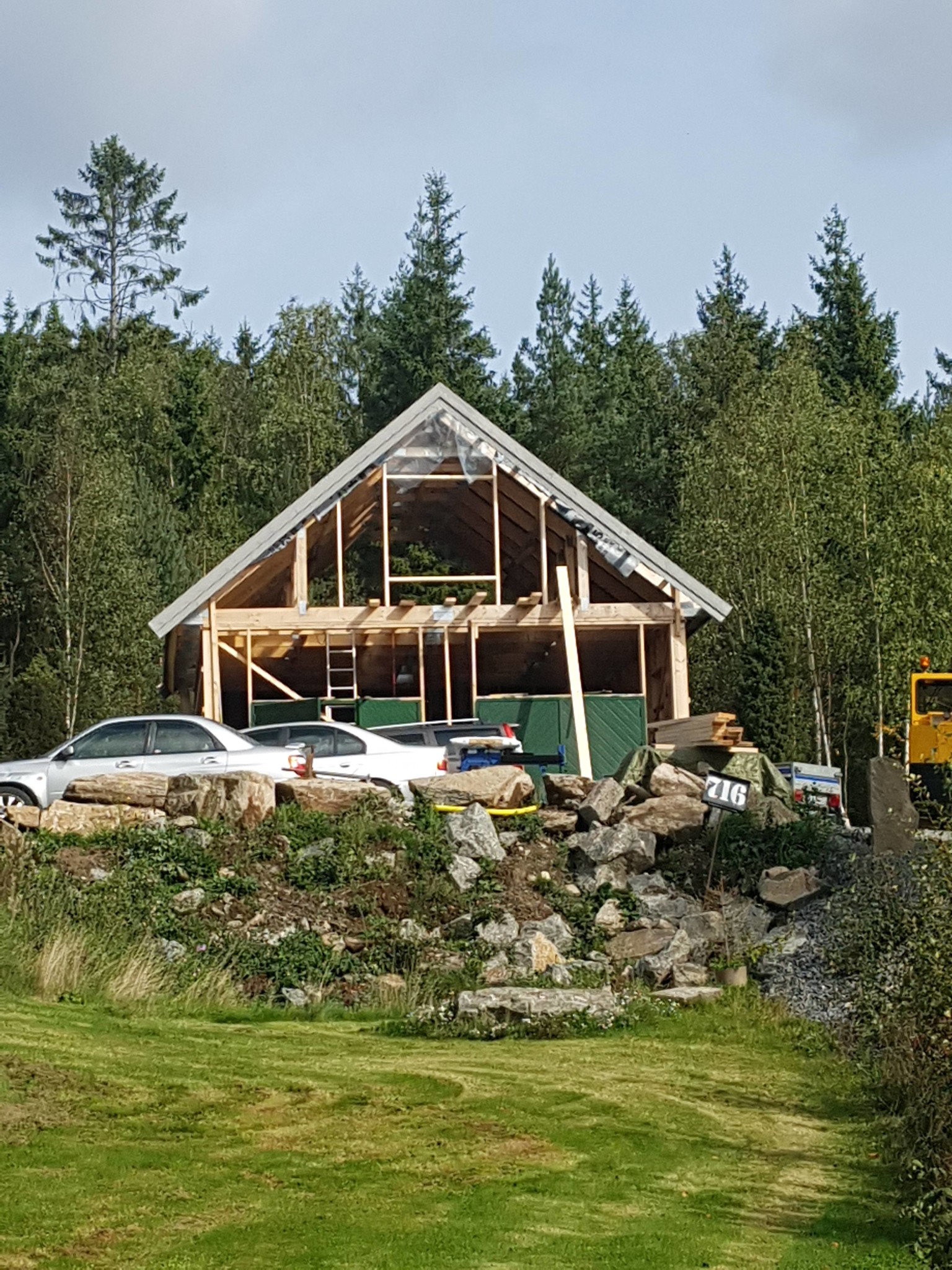

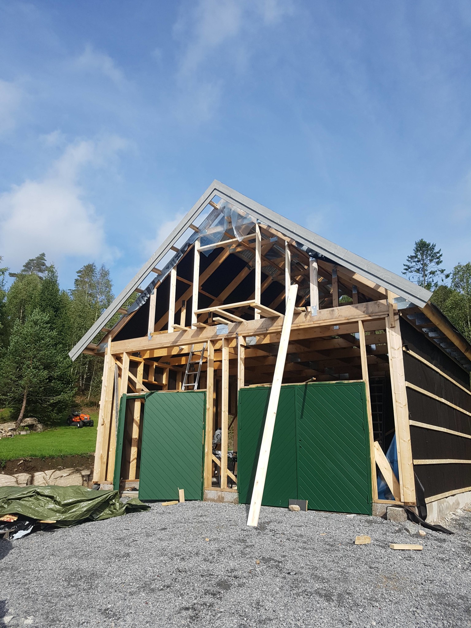

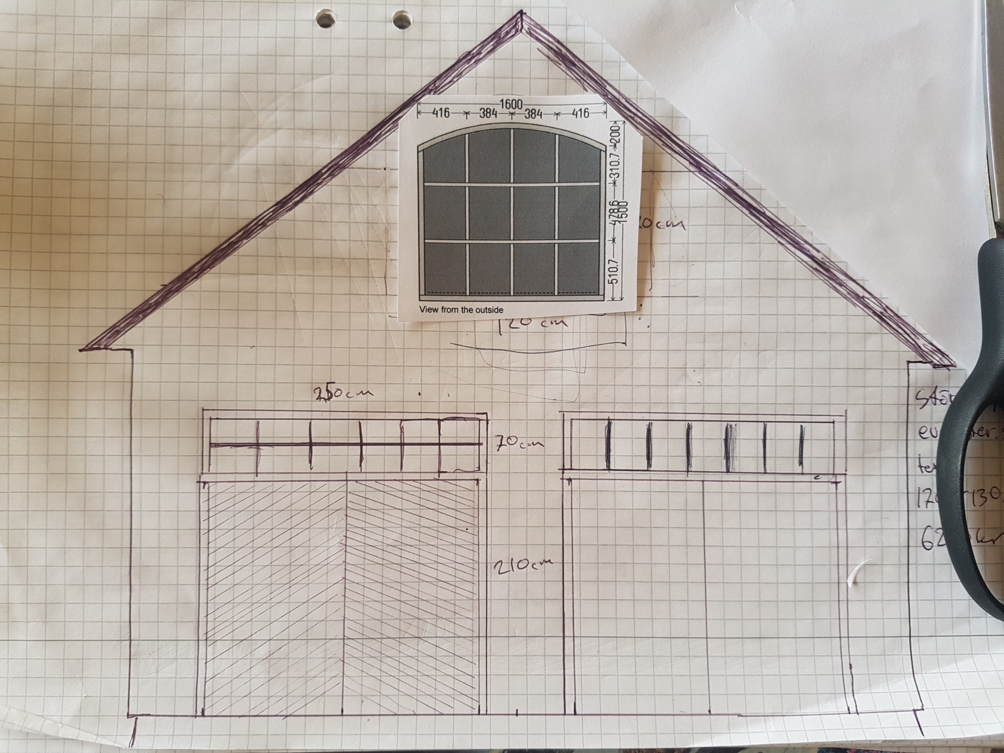

Ska ha ett stort fönster 1600*1500 mm) på nocken. Ser det ut att vara på rätt höjd eller ska jag ta ner det 10 cm? Ska vara 50 cm höga fönster ovanför portarna se skiss (obs stora fönstret ej skalenligt på skiss).

Omöjligt att svara på om allt på bilden inte är samma skala
micke_79
Mikael_L
Ska karmöverstycket vara välvt som i idéskissen, och i så fall ska högsta punkten ligga under regeln du har satt upp som fönsterhål?
En så extremt låg bröstningshöjd för fönstret på övervåningen kommer att kännas otrevlig när man befinner sig därinnanför. Även fasaden som helhet kommer att se rätt obalanserad ut
vcx
Åsa Lund
Oftast sätts fönster med ovankanten 210 cm över golv. Är det förberett för den höjden på fotot?
tobbetk
Tog ner fönstert med yttligare 10 cm. Det kommer vara ca 20 cm över golvet på insidan. Då det är ett fast fönster i ett utrymme man inte är i så ofta känns det inte som några problem då utseendet från utsidan känns viktigare.
Ja.

Då kan jag tänka mig att det kan fungera någorlunda utseendemässigt.
Om man bara kikar på det aktuella fönsterhålet så verkar det komma för nära takfoten uppe till vänster och höger, för att se bra ut, samt fungera att bygga.
Men om det blir ett sånt fönster med välvt karmöverstycke så kommer ju dessa punkter 1-2 dm längre ner = bättre avstånd till takfot. Så då tror jag att det kan gå hem utseendemässigt.
