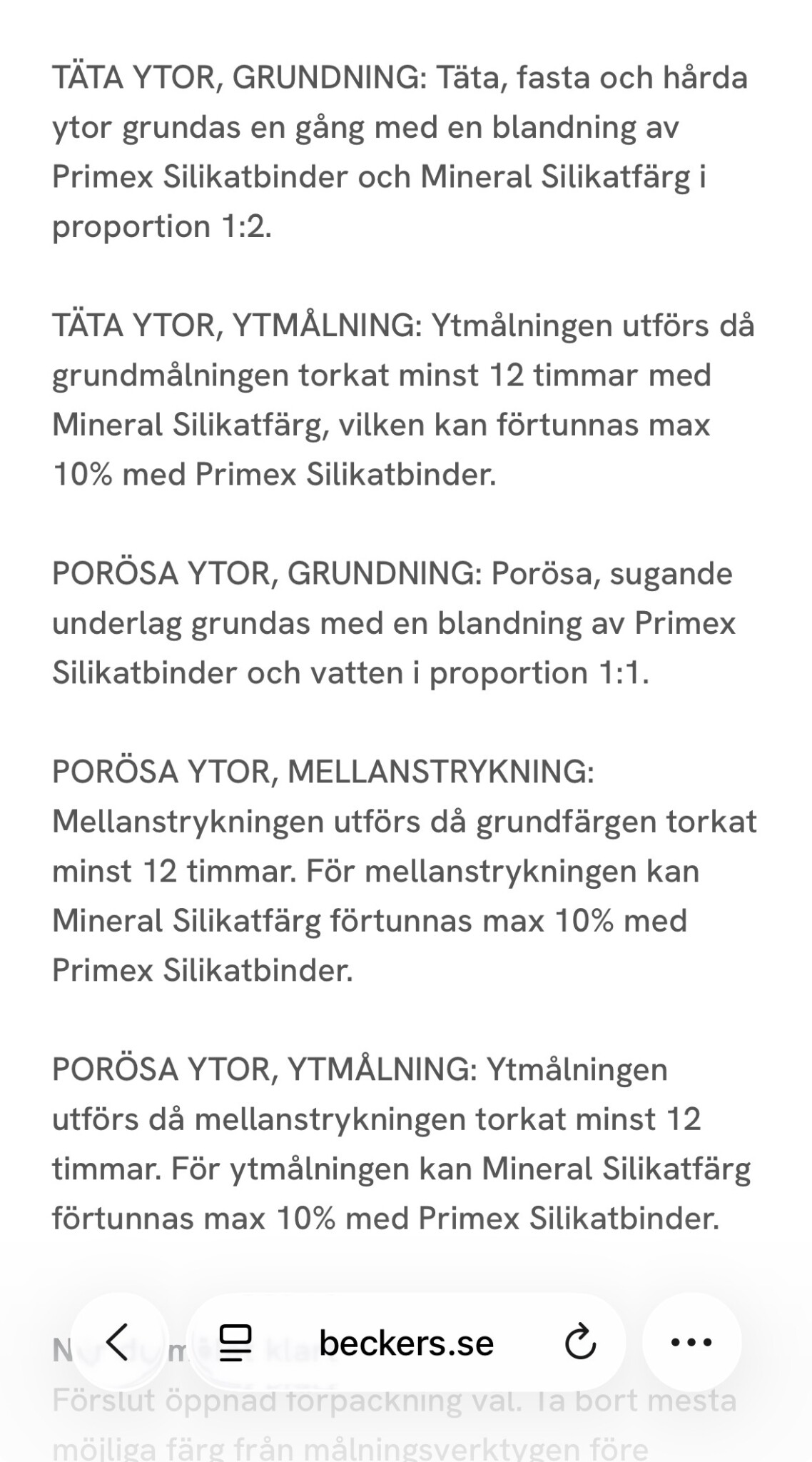

Har en mindre skorsten som på sin höjd är max 2 m2.
Ser att Beckers har en Silikatfärg
https://www.bauhaus.se/tackfarg-bec...09p7RMLPti_gohoChXYQAvD_BwE#go-to-description
Och en primer från Jotun.
https://www.bauhaus.se/murprimer-jo...OHgyew8crrQ3CxoCPQkQAvD_BwE#go-to-description
Då jag inte ska ha så mycket känns det ju helt onödigt att köpa på sig 5 l primer mm som bara får kastas.
Kan man kombinera dessa två ihop?

Beckers, Nordsjö, Jotun etc. är rätt duktiga på att blanda akrylat i allt de tillverkar, som resulterar i en tätare färg. Säger inte att det är så i det här fallet, men jag skulle kolla på märken som Keim, Leinos etc. för silikatfärg och putsfärg.
Jag har kört med denna: https://ottossonfarg.com/produkt/alabaster-vit-silikatfarg/
Rätt odryg, men ger i övrigt ett bra resultat.

Oavsett, så om det hade varit min skorsten hade jag inte använt primer.T T2 skrev:
Har färgat många m2 med silikat på nyputs, men mest med keim o weber.
Första vändan är mer spädd, men någon primning kan jag inte påminna mig om.
