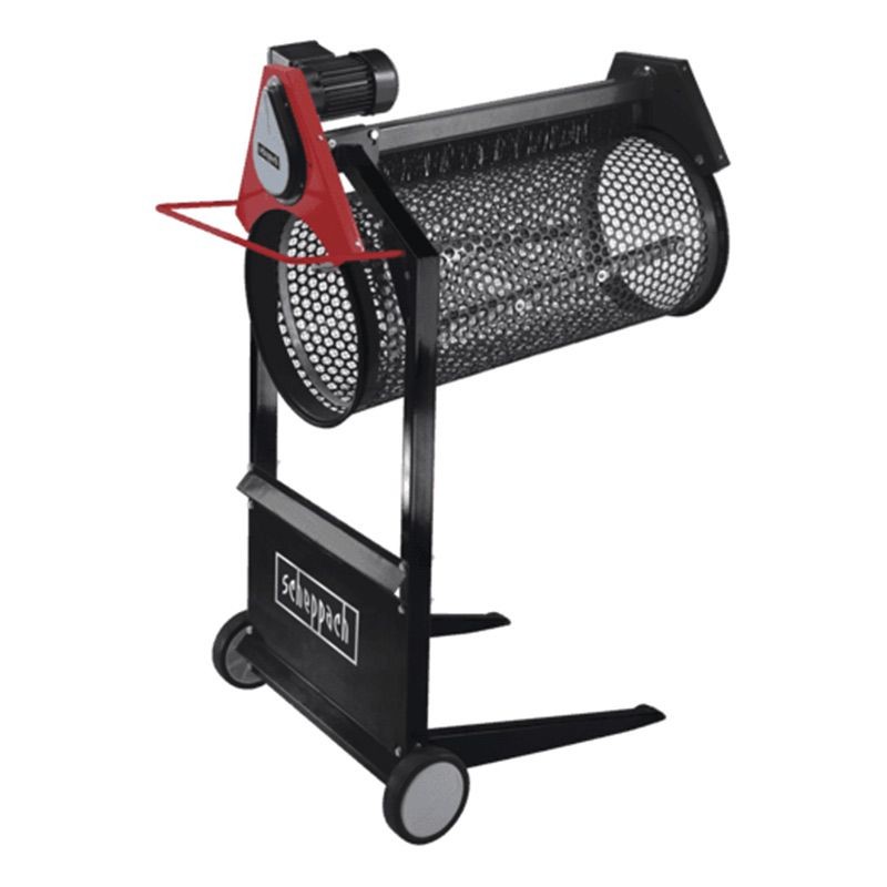

...eller så gör du som jag och köper du en sådan här och får det gjort i ett huj. Sälj sedan på Blocket.
https://www.bauhaus.se/jordsall-scheppach-roterande-rs-400
Tack för tipsen, letat runt lite och ja den där roterande jordsållen låter ju jäkligt lockande. Är ändå rätt många kubik som ska siktas, men sen har jag eventuellt inte mycket mer användning för den. Hålla på att försöka sälja den sen låter som mycket meck. Sugen på att försöka mig på något hemmabygga med saker man har tillgång till eller liggandes hemma. Någon ram med nät sen kanske bara en vibrostav monterad på ramen. Borde la kanske funka? Morgondagens projekt!

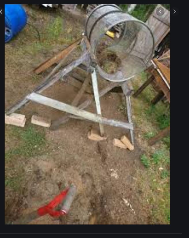

Hittade den här på nätet, Tillverkad av cykelhjul och putsnät, hur dom snurrar den får du räkna ut själv, går inte att, kanske med borrmaskin och rem ?D Debro skrev:Tack för tipsen, letat runt lite och ja den där roterande jordsållen låter ju jäkligt lockande. Är ändå rätt många kubik som ska siktas, men sen har jag eventuellt inte mycket mer användning för den. Hålla på att försöka sälja den sen låter som mycket meck. Sugen på att försöka mig på något hemmabygga med saker man har tillgång till eller liggandes hemma. Någon ram med nät sen kanske bara en vibrostav monterad på ramen. Borde la kanske funka? Morgondagens projekt!
Ja där har vi ju ett riktigt hemmabygge, kan ju funka. Hittade denna varianten nu precis, inte det smidigaste, men billigt och enkelt att fixa.J jonaserik skrev:
