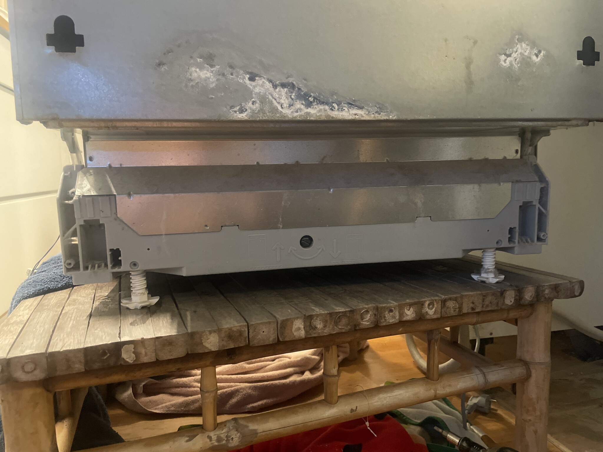

Fattar inte hur jag öppnar framtill där nere så jag kommer åt
Undersidan av en diskmaskin som visar brist på åtkomst framtill, placerad på ett bord.
du har lossat skruvarna ser jag så bara dra ut den i underkant (sitter lite hårt)
ClasseClas
Ta en flatmejsel eller en spackelspade och vicka/bänd försiktigt.
Känner mig helt trög. Ska den grå plåten gå att lossa nu?
ja ja sätt in en platt skruvmejsel poch bänd
olofh
Tack. Jag kom åt rätt bra med ett rensband med fjäder och lät det stå med lite kaustiksoda så fick faktiskt igång den igen. Jäkla skön känsla att slippa den extrakostnaden för en ny maskin bara för igenfettat avloppsrör. Tycker ändå vi varit noggranna med att rensa sil och filter inne i maskinen men usch va mkt goja det var i rören
