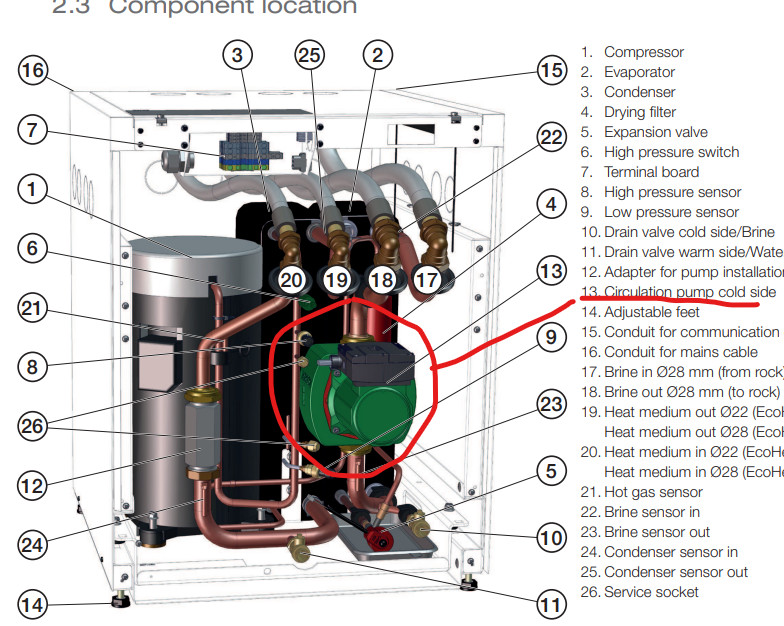

Hej alla! nu har det gått 2 veckor sen dom var här och bytte shunten :D det fungerar mycket bättre, men jag var tvungen att sänka cirkulationspumpen (den på returen) till det absolut lägsta läget! för först gick det inte alls.. efter han vara här var det ca 50 grader i tanken, och nån plusgrad ute, så när allt gick igång igen shuntade den fint men temperaturen i tanken sjönk sakta men säkert ner till typ 36 och shunten fullt öppen.. då stängde jag shunten manuellt och det gick upp till 40 grader i tanken på nån minut, så jag antar att det blev för mycket omröring.. när jag sänkte cirkpumpen började den höja i tanken utan problem..men jag tycker det är lite konstigt.. med cirkpumpen på den hastighet det var innan blir det 2-3 grader diff på fram och retur, nu blir det 8-10... vp värmer ca 6 grader..
vid 0 grader (37 grader framledning )klarar den att hålla framledningen och ladda tanken, så det är bra.. det sjunker lite på dagen när alla använder varmvatten, men det är nog normalt..? inne tmpraturen har varit 21 grader, men det var storm i några dagar då sjönk den till 20.. men det är ändå okay..
jag undrar dock om det kan vara så att cirkpumpen inne i själva vp är för snabb? går det att fixa själv? för den cirkulerat väll vara vattnet till tanken? Värmepumpsdiagram med markerad cirkulationspump som användaren justerat till lägsta läget.
Varför tror du att den är för snabb? Varför skulle värmepumpen leverera mer värme vid ett lägre flöde?
för att den ju levererar mer värme när jag sänker hastigheten?
Nej. Högre temperatur möjligen. Men värmemängden är ju volymen gånger temperaturhöjningen. Ofta är det bättre med ett högre flöde.
POS 13 i bild är brinepumpen. Värmebärarpumpen verkar inte ingå i värmepumpen utan är något installatören får hänga dit vid installation. Förmodligen på POS 12.
Den ska minst gå med minflöde enligt VP spec. Gärna högre. R407 maskiner som du har säger man att sweetspot är 7°C dT. De värdet har jag inte lagt någon tanke i utan är vad jag har läst om åtskilliga gånger.
okay, då ska jag inte röra den hehe
nu är det 6 grader skillnad på det som går in ut ur vp
