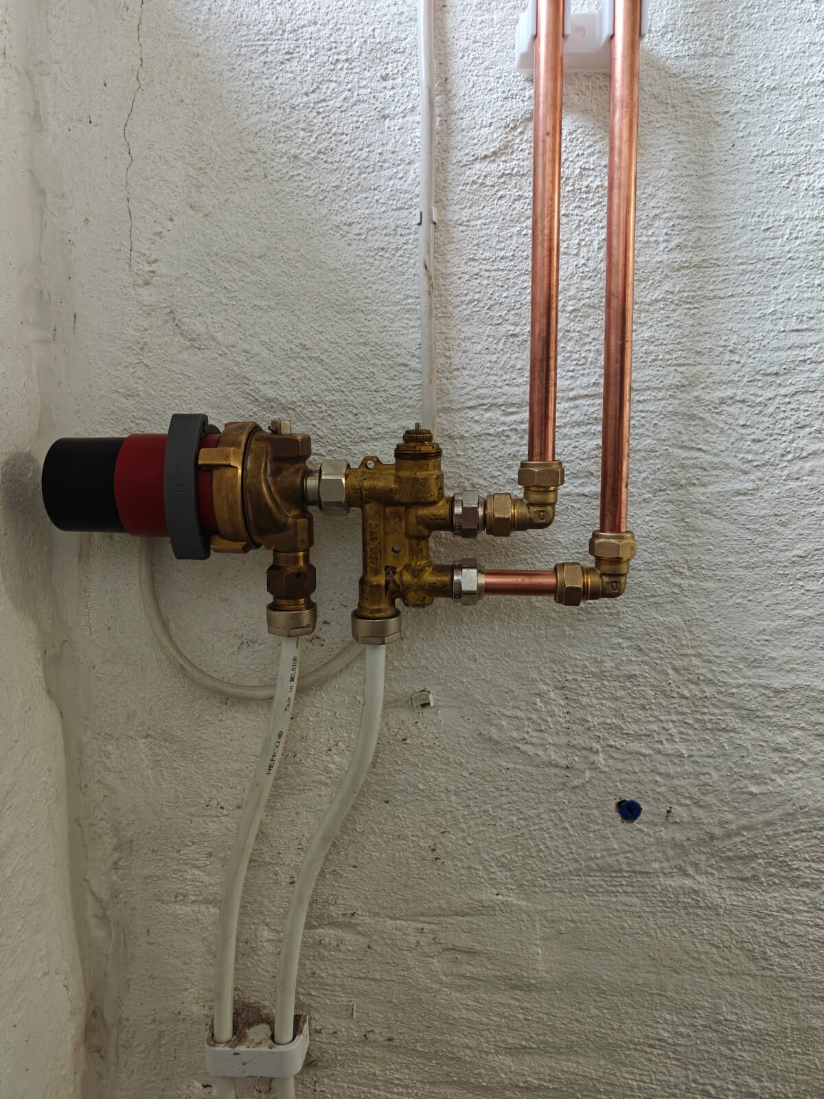

Hallå
monterat en shunt till golvvärme slinga men får ingen cirkulation, Någon som har idéer, kanske ska vridas med termostaten
uppåt?
Shunt monterad på golvvärmerör med kopparrör, vit termostat och ledningar mot en vit vägg, saknar cirkulation.
Nja termostaten kan du ha som du vill men cirkpumpen får inte monteras lodrätt. Sen måste man se så att cirkpumpen går så den har chans att dra runt vätskan. Luftat slingan har du väl gjort?

Pumpen går och det är luftat.
Får nog vrida pumpen😀

Nu är jag inte säker, men har aldrig sett en sådan pump, monterad så. Bara horrisentalt, det sitter en lös impeller i den och den kanske inte drar vatten som den ska i ditt läge. Den suger in på centrum och kastar ut till vänster ( trycksida ) Är det röret som går ut till GV. Sen det med termostaten, det är en rumsgivare och inte för tempen ut till GV och ska sitta i det rum som betjänas. GV brukar alltid ha en termostat på utgående temp till GV , som sitter i röret ut. Maxa termostaten och kyl bulben med is från frysen, blir rören varma då. Så känner den av rummets temperatur och det kan vara varmt av olika orsaker, då blir det ingen värme på golvet.
Det med pumpens position, kanske annan på BH vet bättre.

Har även provat med termostaten bortskruvad så det är nog så att pumpen inte funkar vägrätt.
Någon som har trådlös styrning liggandes?

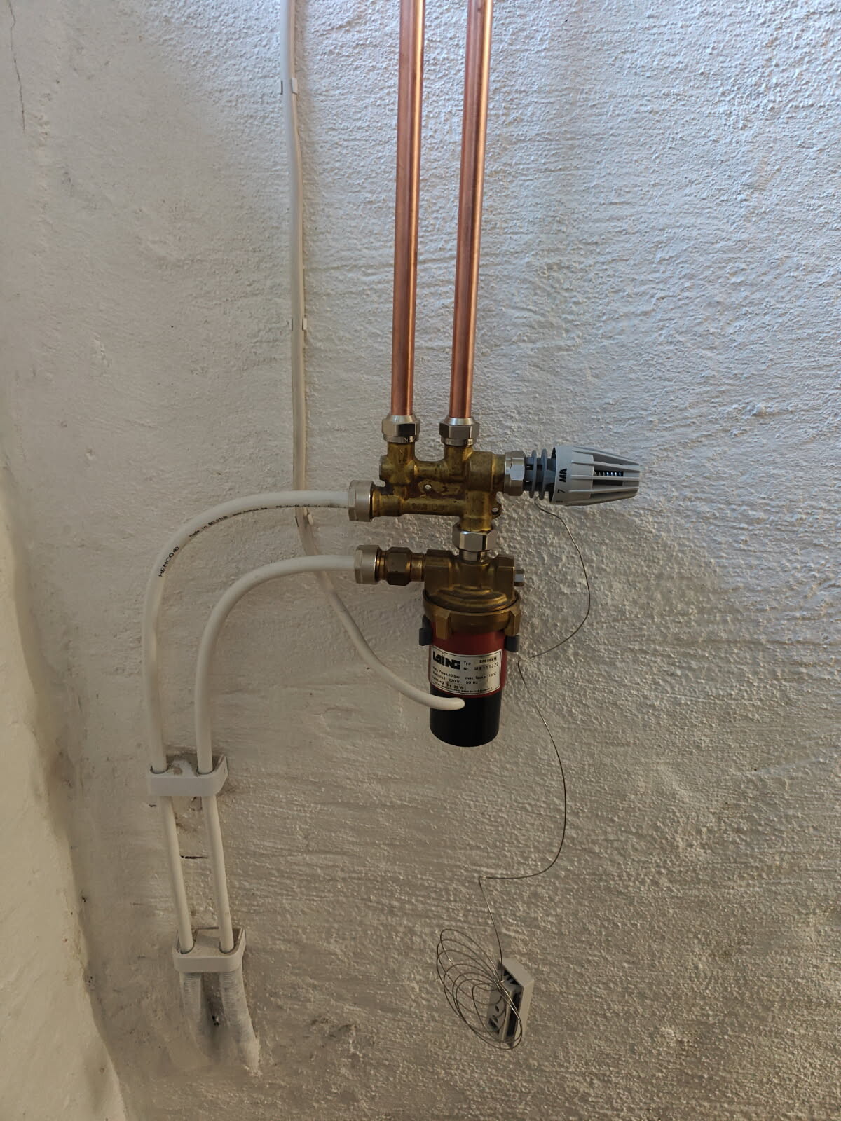

Har nu vänt pumpen till vågrätt läge men det verkar inte som det cirkulerar i slingan, pumpen surrar men måste va något knas med pumpen.😕
P
Rören till pumpen blir inte varma
Rörledningar med ventiler och kopplingar i ett tak, potentiellt problem med värmeöverföring till pumpen.
Rör och kopplingar på vägg, kopplade till en vattenpump i ett rum med vitputsad yta.
Du måste hålla reda på vad som är framledning och returledning. Vilken är vilken uppe vid taket? Vilken anslutning på gv-shunten är inkommande?
Går flödet åt fel håll i shunten så är det inte säkert att det blir flöde.
Röret till shunten bör bli varm även om inte golvvärmecirkulationspumpen går.
Är förinställningen i gv-shunten grovt injusterad?

Det har jag kollat många gånger så det ska va rätt.
kanske kan vara någon luftficka?

Den pumpen har lite dålig kraft i sig och är det luft på fel ställe, så kan det bli stopp på flödet. På pumpens uppsida sitter en avluftare, stäng av pumpen och lufta. Se till att du har tryck i systemet, 1,5 bar vid luftning och ca 1 bar vid normal drift. Lite knepigt att lufta det du har. Enda möjligheten är att koppla loss slingan vid shunten och koppla på två slangar. Den ena ska då gå till ett avlopp och den andra kopplas på en tappkran.
Vid spolning så öppnar du tappkranen, inte fullt direkt utan lagom. Garanterat så går all luft ur slingan om det finns.

Hur mycket av kopparrören mellan påmonterade avsticken och gv-shunten byttes när du vred på shunten?
Det högra lodräta röret gick till anslutningen närmast termostaten på shunten, nu efter ombyggnad så är det vänstra röret som är anslutet närmast termostaten.
Finns det några pilar på gv-shuntens anslutningar?
P
Alla kopparrör är nya i vattenfyllda, följt flödesriktningen på pilar på pumpen
Så du bytte bägge rören hela vägen från avstängningsventilerna i taket till gv-shunten när du vred gv-shunten 90⁰?
Pumpen (pumpmotor + pumphus) är en del av gv-shunten. Den andra delen, som är själva shuntdelen som reglerar hur mycket varmt vatten som ska blandas in i golvvärmeslingan måste också kopplas rätt gällande alla fyra anslutarna. Framledningen brukar oftast vara den anslutningen som är närmast termostaten.
