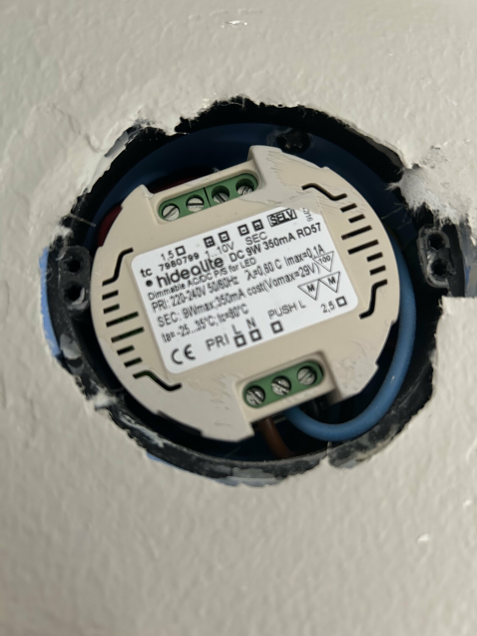

Kopplade in en shelly dimmer 2 igår
Dimmern är monterad bakom knapp och går mot ett drivdon
Kopplade enligt nedan men kör jag toggle på shellyn funkar knapp men inte app
Inställnings funktion eller behöver jag flytta alternativt koppla om shellyn?
  • Shelly Dimmer 2 monterad bakom en väggknapp, med synliga anslutningskablar och etikett med teknisk information.

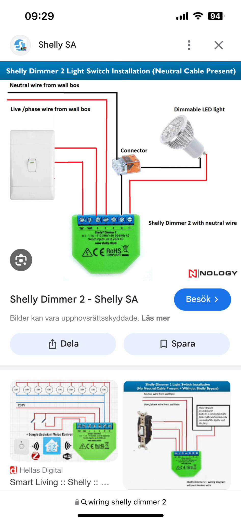

  • Inkopplingsschema för Shelly Dimmer 2 med neutral kabel, visar anslutningar mellan väggström, strömbrytare och dimbar LED-lampa.

Du har där ett drivdon för push-dim. Jag kan inte se att det är gjort för dimning på primärsidan. Vad hade du för styrning innan shellyn?
Jag har ingen aning om hur man kopplar en Shelly för att interagera med en drivdon för Push-dim.
Tjena ja precis. Har inte haft någon annan styrning mer än återfjädrande strömbrytare som jag styr drivdonet med. Ett alternativ kanske blir och sätta en shelly 1 istället och hoppa dim funktionen. Är ju lite fönster spottar som jag har
tommib
Om du byter drivdonet till något som kan styras med 1-10 V så finns det produkter som kan lösa dimningen men annars ser jag inte någon lösning på det.
Hur hade du tänkt att det skulle funka? Att koppla på chans är sällan en bra idé.

Driverpucken på bild (jolly round hidealite) har ju redan inbyggd dimmer via återfjädrande tryckknapp.
Varför ska du ha en till dimmer?

Varför bryter du inte bara matningen till drivdonet helt med shellyn om du inte behöver dimmerfunktionen? Då ser du i appen om det är av eller på.
Självklart kommer du alltid se lampan som av, din Shelly aktiverar bara utgången i 0,3 sek, eftersom du har programmerat den så. När utgången sedan stänger av sig igen så rapporterar Shellyn att den är, ja, av.
Om du vill kunna både slå av och på samt dimma så behöver du en Shelly som matar ut 0-10 V och du behöver koppla ihop den med ditt drivdon på ett vettigt sätt.

Så då som hobby elektriker så tar man bort pulsfunktionen på drivdonet? och bara kör fas och nolla?
Blir ju då att flytta tändtråden till fasen
tommib
Hur har du kopplat där knappen sitter?
Det är en enkel omkoppling men jag vill nog inte ge någon mer specifik rekommendation om du inte förstår vad som ska göras och varför. Rita gärna hur du har tänkt att koppla så kan jag kommentera.
