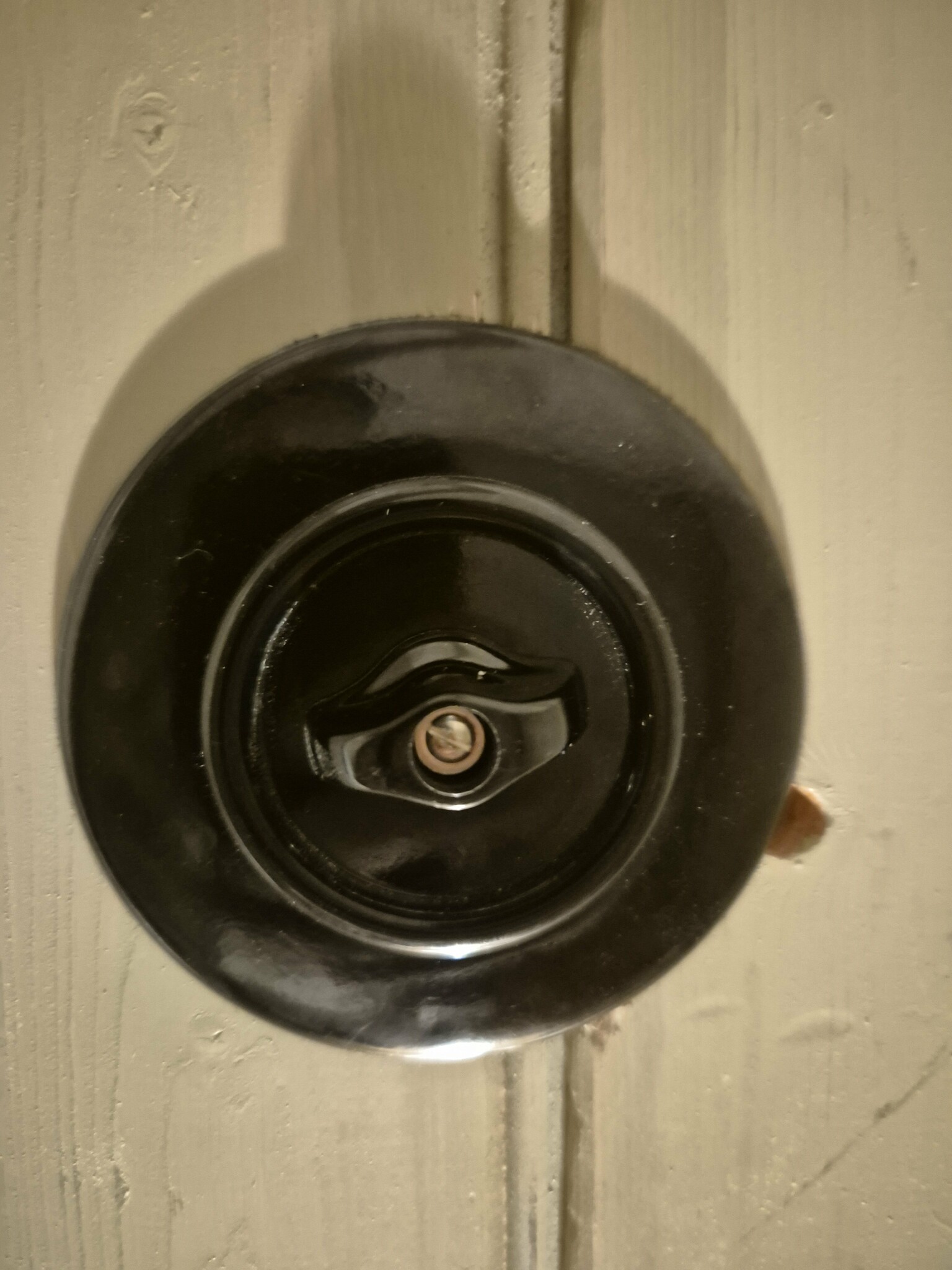

Jag vill integrera shelly dosor i alla eluttag hemma, inklusive shelly dimmer. Min fru har dock köpt dessa strömbrytare. Går det? Behöver man köpa till en fjäder? Passar vilken fjäder som helst? För shelly dosan ska väl sitta bakom strömbrytaren, inte i elkontakten i taket?
Endast där du har dimmerpuckar är återfjädrande knapp nödvändigt.
Shelly reläpuckar kan ställas in så det går utan återfjädrande.
Enligt min fru är det den här: https://www.sekelskifte.com/product...Ie-yCspPvZYMWQfepcUgPr_IQ27ioNMkaAslnEALw_wcB
