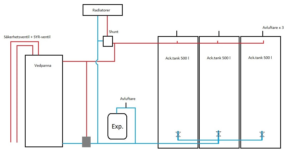

Hej
Jag kom över en begagnad vedpanna (vedolux 30) med tillhörande acktankar (3 x 500 l ). Innan satt en gammal kombipanna i huset. Nu är den utriven och den "nya" skall in.
Har läst en herrans massa på div. sidor om hur deo lika komponenterna skall kopplas in. Jag tror nu att jag har bestämt att det får bli en standardinstallation. Men jag tänkte hör av er här om mitt system ser rätt ut. Om det finns några direkta felaktigheter, eller någon som skulle kunna förbättras.
