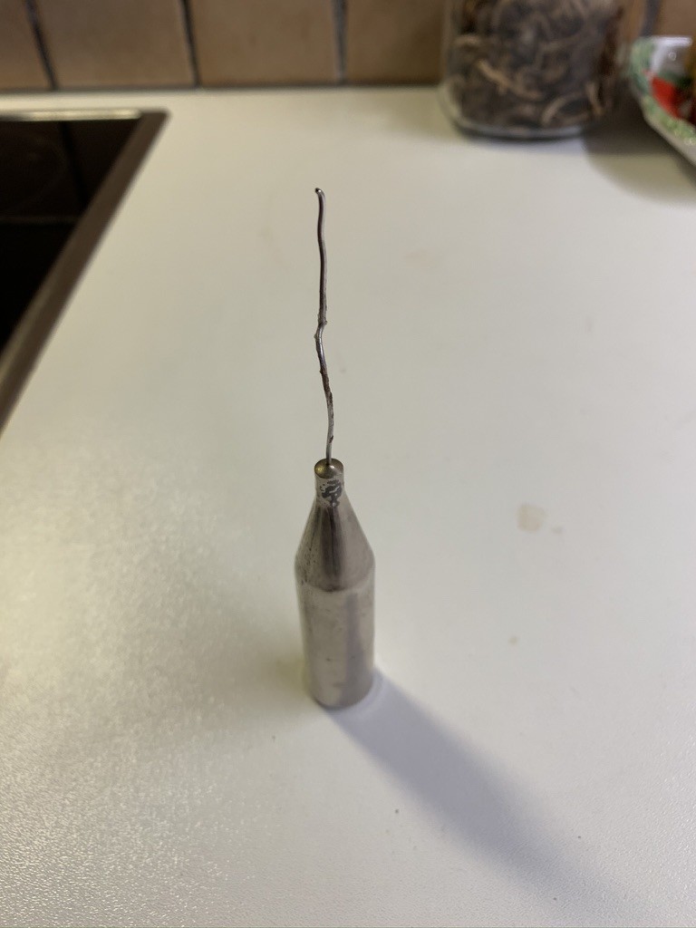

Nedan ser vi en slags termstat eller sensor till en golvvärmepump. Eftersom den är trasig behöver den lagas eller ersättas, men vad heter den?
Skadad termostat eller sensor till golvvärmepump med exponerad tråd.
Ser märklig ut. Enklast kanske att höra med tillverkaren av av pump/styrsystem.
Du får ta en bild på andra änden där det lilla röret slutar det är där det går att se fabrikatet tex Danfoss, MMA osv. Sen får du skaffa och byta helheten det är inget som går att dela upp, både vred/ställdon och bulben på bilden hänger ihop via kapillärröret.
Är det bulben till maxtemperaturbegränsaren?

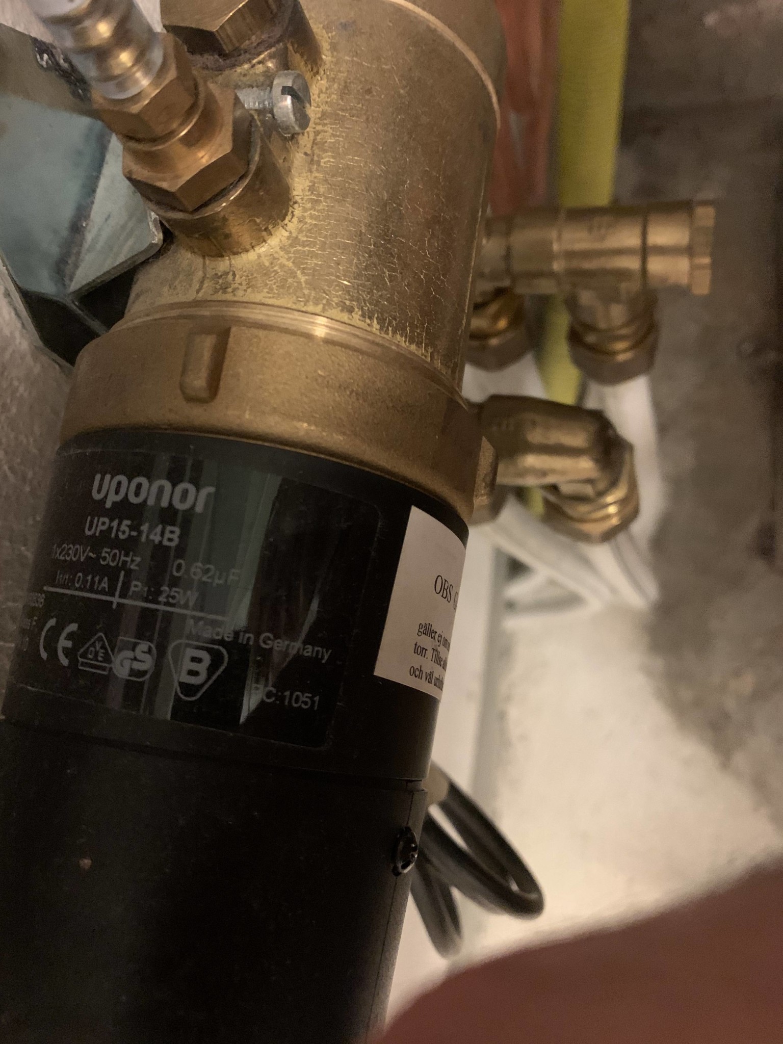

Bilder och modell på shunten skulle hjälpa.

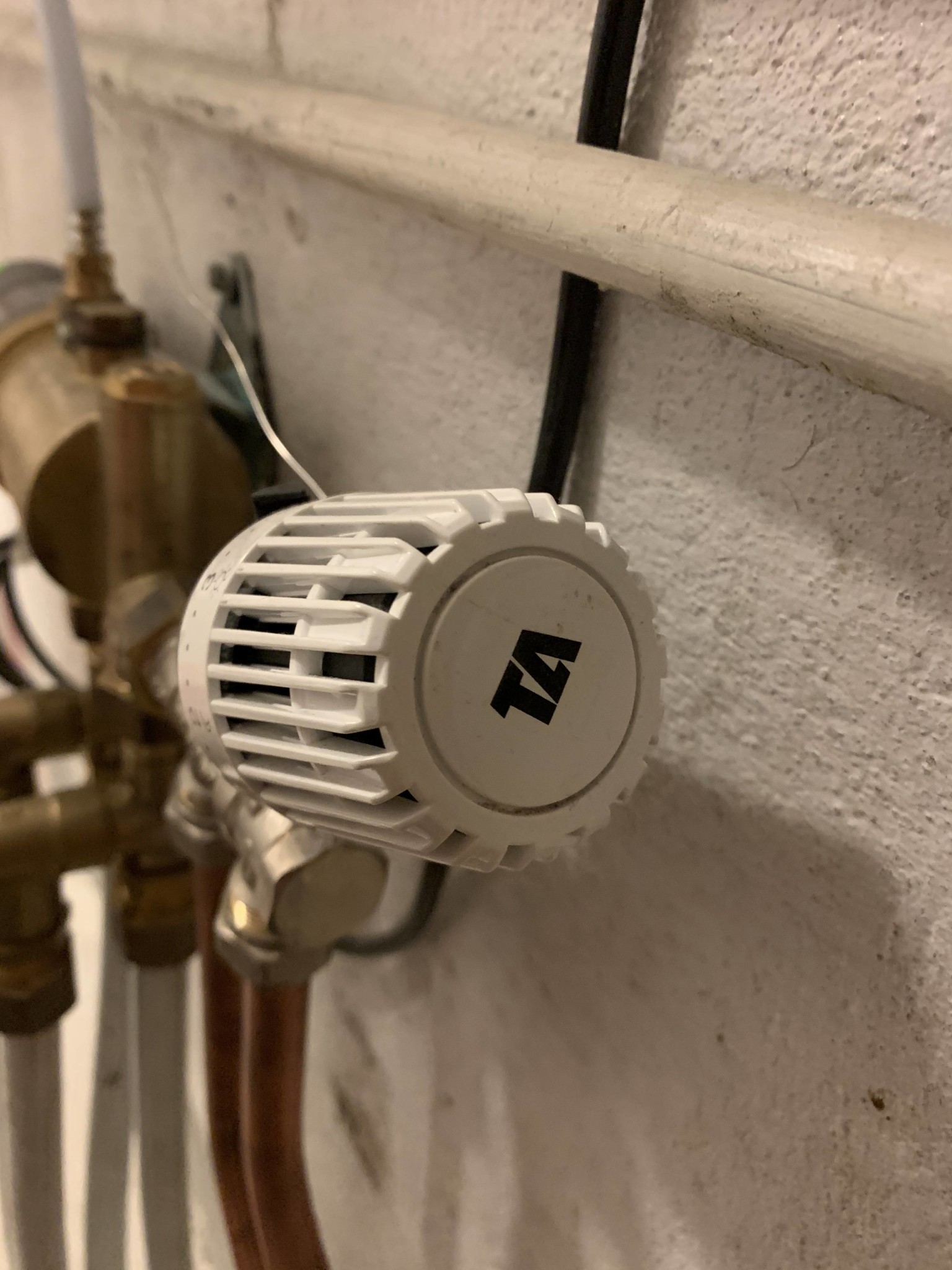

Så här ser det ut i andra änden...

Termostaten ser ut som TA/Heimaier M30x1½. Då kan man t.ex. sätta dit adapter MMA-HM RSK nr: 480 52 54 och på adaptern sätta MMA Evosense Kapillär RSK nr. 480 63 89 som kanske är lättare att få tag på.
