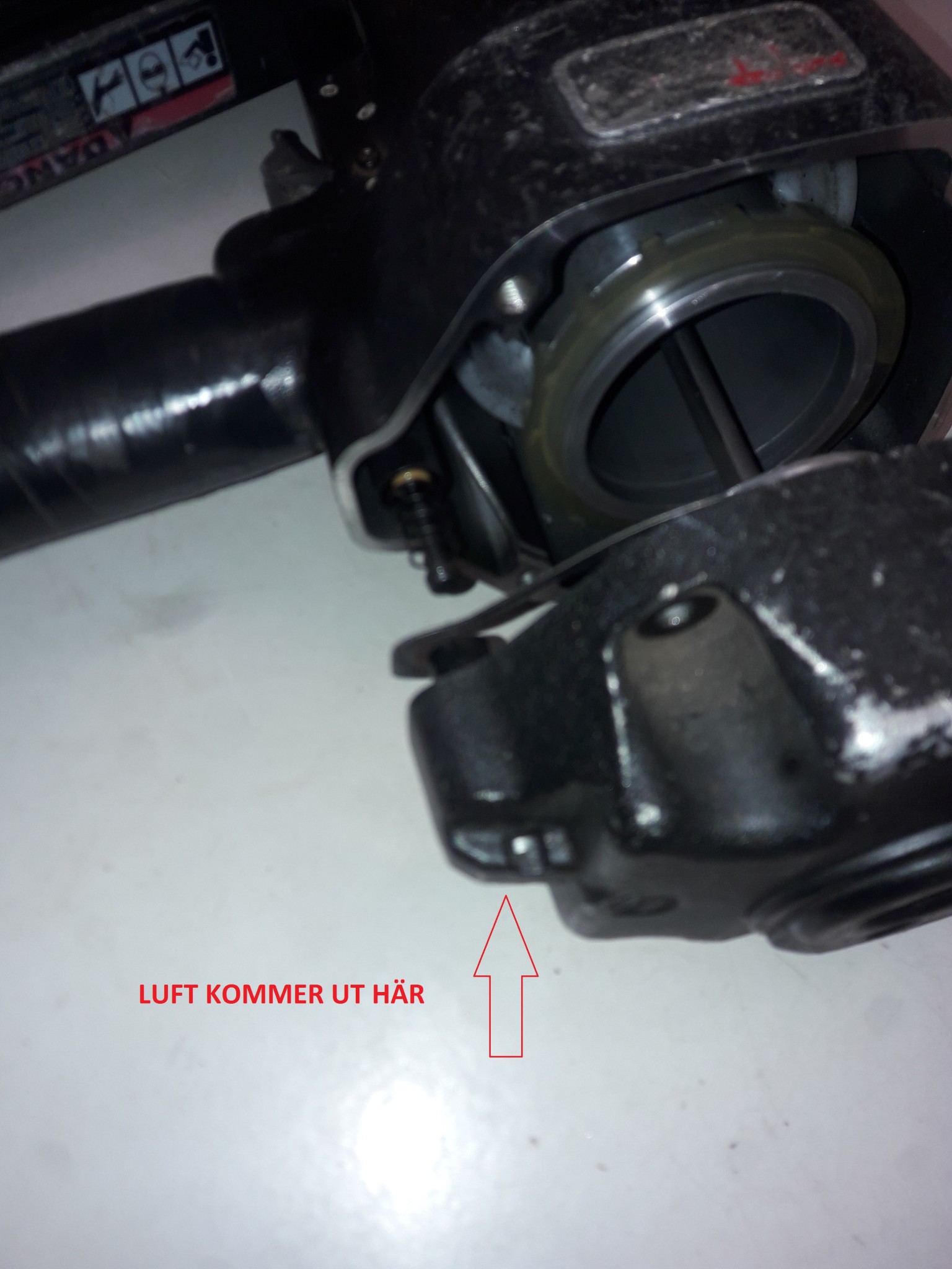

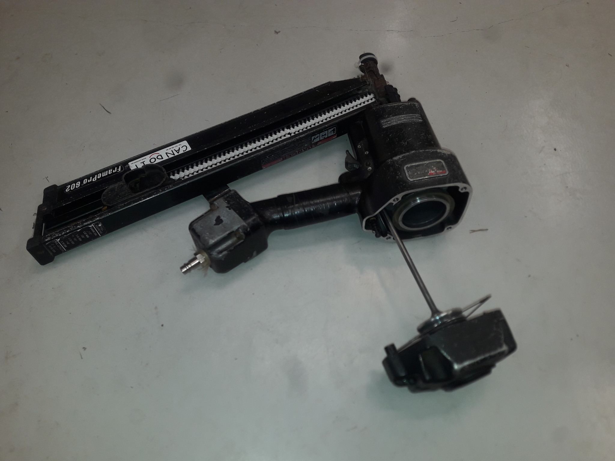

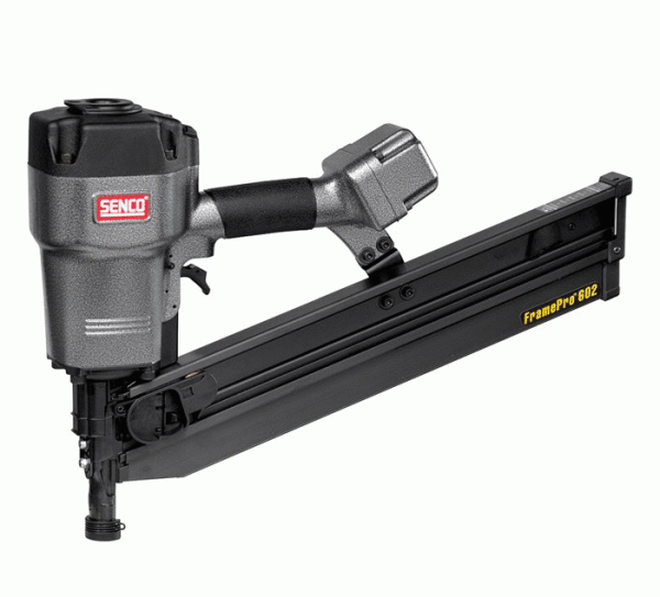

Har en Senco stompistol 602. (första bilden är tagen från en butik för att visa på modellen). De andra två är min pistol isärplockad.
Den har fungerat fint i 5 år, men plötsligt så hände ngt. När jag ska skjuta spiken så pyser den mesta luften ut ovanför avtryckaren (se röd pil på bild 2) och ingen kraft går till spiken.
Någon som har en idé på hur dessa fungerar och vad som ev behöver bytas?
Tack på förhand för tips
Senco spikpistol modell FramePro 602 på vit bakgrund, oanvänd och helt ihopsatt.
Isärplockad Senco spikpistol 602 med synlig luftläckagepunkt markerad med röd pil.
En isärplockad Senco stompistol modell 602 på en arbetsbänk som visar dess olika komponenter.
Sitter slagstiftet fast i locket? Ser ut som det på tredje bilden. Luften kommer ut där för att något är fel med pistolen. Om slagstiftet sitter fast i locket så har du felet där.
Det finns några packningar som kan behöva bytas, plocka isär den mer och se om du hittar felet. Jag har köpt renoveringskit till Senco via ebay.

Den kärvar troligen i topplocket. Plocka isär och gör rent och smörj sedan upp den med lämpligt smörjmedel för tryckluftsverktyg.
